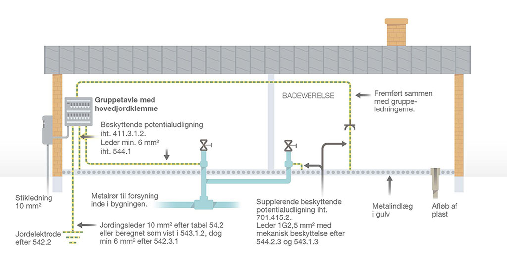

Hvis den skal tilsluttes i tavlen skal det være minimum 6mm2. Forbinder du til nærmeste stikkontakt (og det beskyttes mekanisk) skal det minimum være 2,5mm2
Ellers kan du spørge elektrikeren der trækker kablerne, forbinder og måler mm om yderligere info.
https://www.sik.dk/erhverv/elinstallationer-og-elanlaeg/vejledninger/elinstallationer/boliger/beskyttende-potentialudligning
