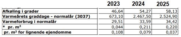

Fjernvarmen blev installeret året før overtagelsen, altså i 2023, og gulvvarmen blev etableret i 2024.
Huset er fra 1930 og har kælder, men der er ikke gulvvarme i kælderen. Det opvarmede boligareal udgør 140 m², og kælderen er ligeledes 140 m².
Mit varmeforbrug har de seneste to år ligget på cirka 30 MWh i gennemsnit.
Hvorfor ligger mit forbrug så højt i forhold til gennemsnittet?
Hvad overser jeg i de vedhæftede data, og er fjernvarmeinstallationen udført korrekt?

Du har en glimrende afkøling, så installationen fejler umiddelbart ikke noget.
Huset er sandsynligvis meget dårligt isoleret, eller du har 25 indenfor.
Har du varme på i kælderen ligger svaret der, da der typisk er 0 isolering.

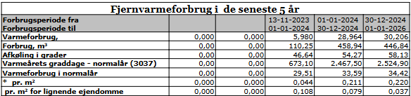

Hvor har du det skema fra?
For mig at se, så er der fejl i det. Der er noget der ikke passer sammen.
Afkølingen lyder “helt vild”. Har du fremløbstemperatur fra fjernvarmen på + 85o ?
Jeg vil gerne forsøge at regne det igennem, men så har jeg brug for lidt tal. Dit varmeforbrug og m3 forbrug for årene 2023, 2024 og 2025. Hvornår startede forbruget i 2023?

Du har en rigtig fin afkøling. Lidt utroligt at afkølingen er blevet bedre efter at der er etableret gulvvarme. Hvor høj er fremløbstemperaturen fra varmeværket?
Nederste højre hjørne i skemaet: Tallene er helt sikkert forkerte, men du har et højt forbrug.

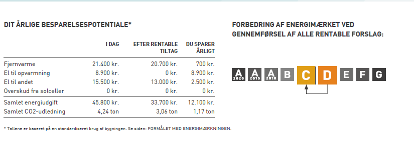

Kan se at fjernvarmeudgiften er beregnet til kr. 21.400. Dit reelle forbrug ligger vel noget højere. Du skriver at dit anlæg kører ved 89 grader, når det er stillet på auto. Er det fremløbstemperaturen til dine radiatorer?

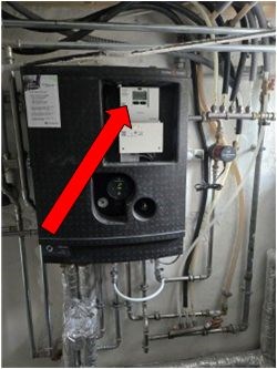

Har du ikke en styring på dit fjernvarmeanlæg, der regulerer fremløbstemperaturen efter hvor koldt der er udendørs? Fremløbstemperaturen skal holdes så lavt som muligt, dog så høj at i kan holde varmen. Ligger varmerørene hvor i ikke kan udnytte spildvarmen, er en lav fremløbstemperatur vigtig for at minimere varmetabet.
hvor finder jeg styring på  fjernvarmeanlæg?  se mit system
Pilen peger på styringen.
Du henter "Termix ECL" app'en ned på din telefon, og så skal du trykke på paringsknappen på styreboksen og koble op via BT.
