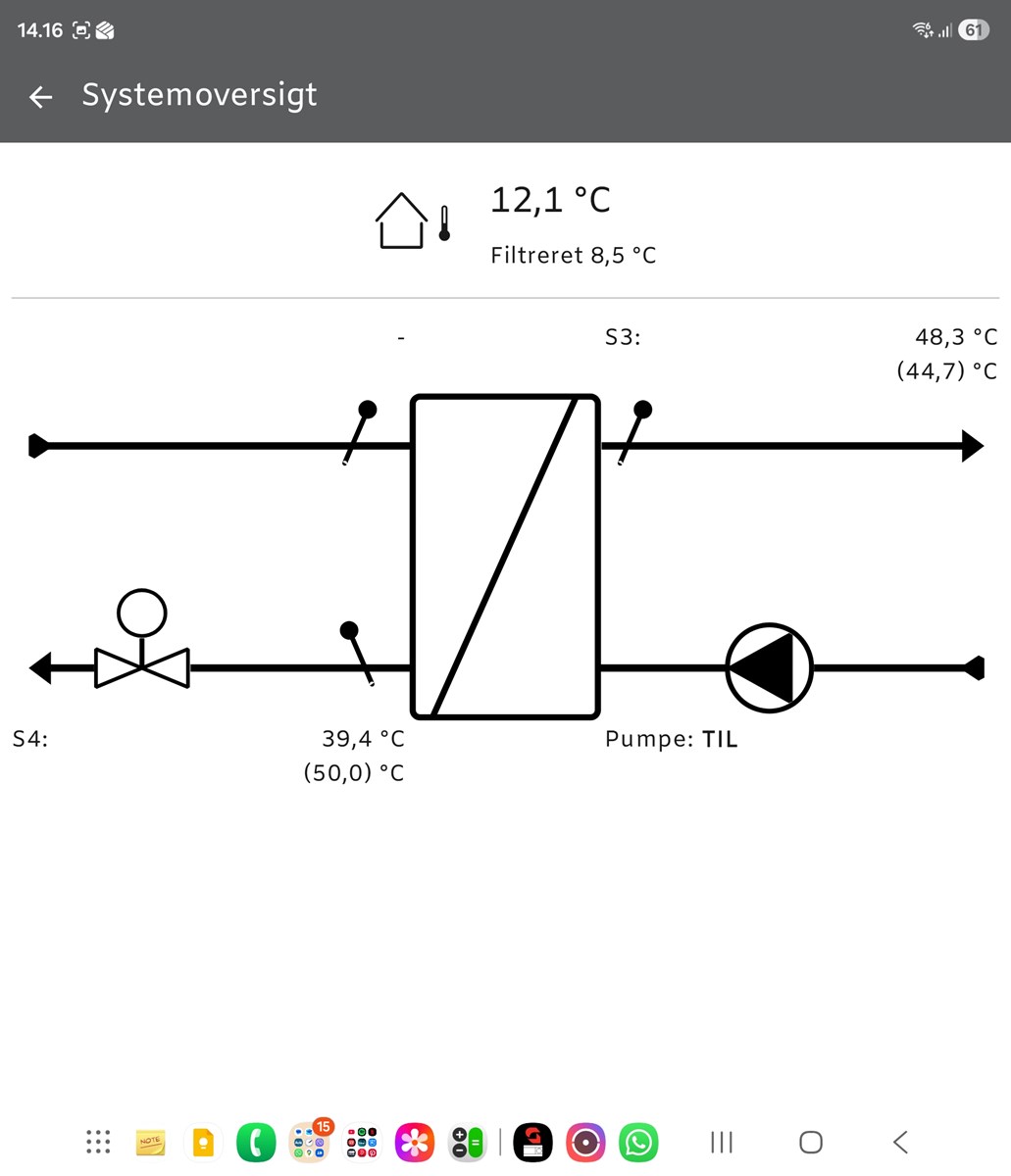

Mit varmeforbrug har de seneste to år ligget på cirka 30 MWh i gennemsnit.
Hvorfor ligger mit forbrug så højt i forhold til gennemsnittet?

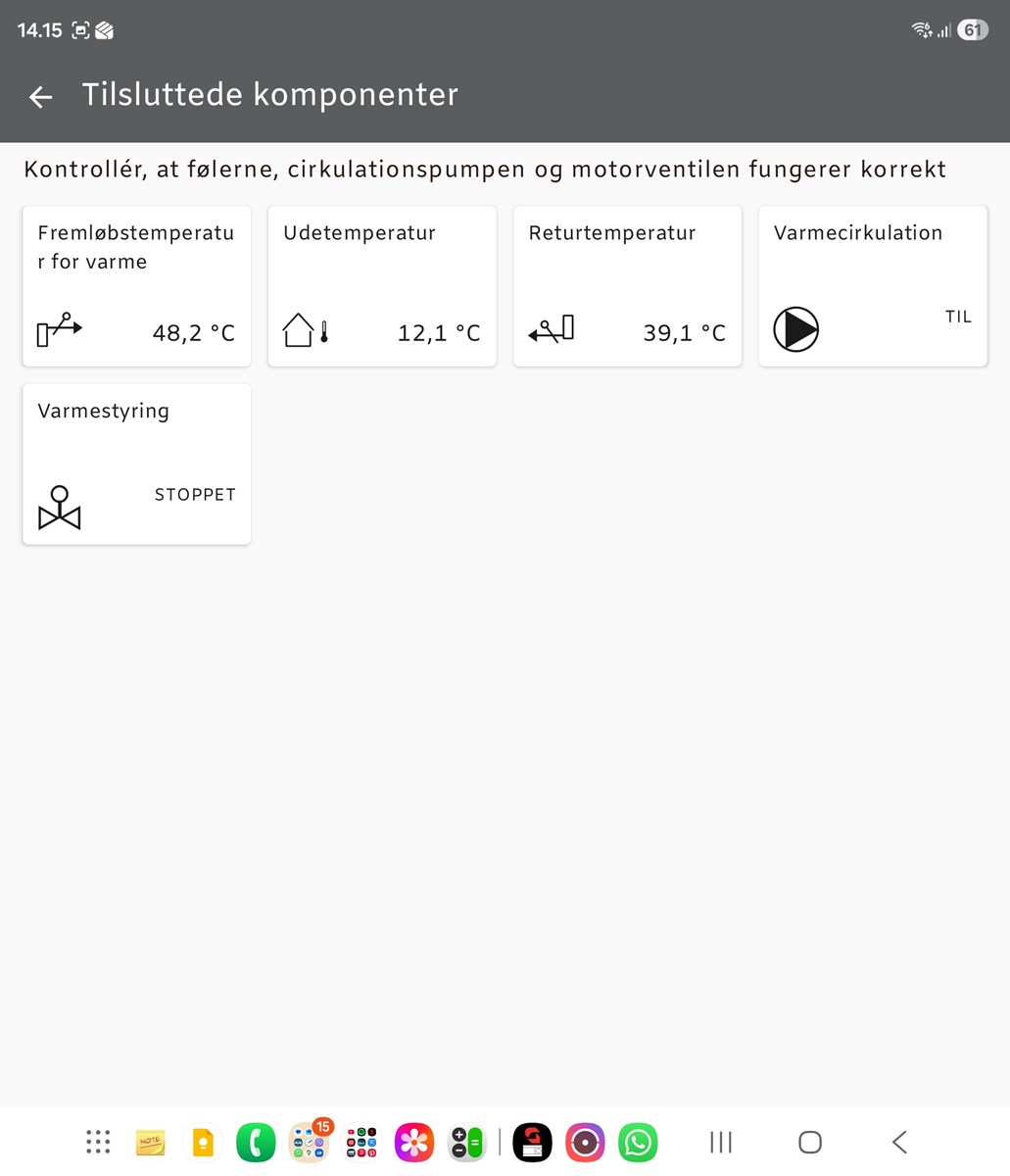

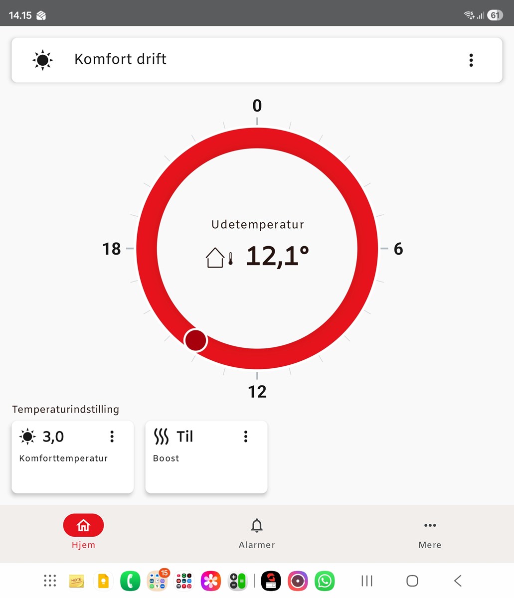

Hvad overser jeg i de vedhæftede data, og er fjernvarmeinstallationen udført korrekt?

Der er ikke noget galt med din installation eller indstillinger. Hvis der var noget galt med installationen ville du umuligt kunne have så fin afkøling.
Du har bare et meget højt forbrug. Enten pga dårlig isolering eller fordi du har meget varme på i en uisoleret kælder.

Jeg er ikke enig med dig, selv om det er en fantastisk høj afkøling. Høj fremløbstemperatur i radiatorkredsen vil give en højere afkøling, end fremløbstemperatur afpasset efter udetemperaturen. Alligevel er det en dårlig ide, da varmetabet fra bl.a. rørene i radiatorkredsen så vil være væsentligt højere.

 Ja, det har du ret i, men de watt ( i det her tilfælde MW ) er jo afgivet til huset, hvorfor de er gået til opvarmning uanset hvilken temperatur der er sendt ud i radiatorerne.
