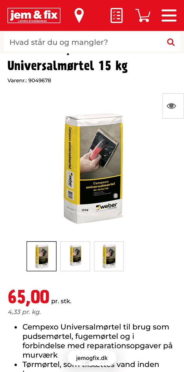

 Kan jeg reparere fundamentet med sådan en færdigblanding her?
 Vh.
 det holder ikke under jorden , brug tørbeton istedet
 Ok. Jeg har købt et læs sand, en pose cement, en strandmørtel af mangel på bedre, fliselim.
Og så en blanding af 8-1-1 som nævnt? Og en lille lag fliselim først?
 Vh.
 under jordoverfladen er det kun sand og cement , mørtel gør bare mere skade
Bland det 1-3  det andet er for svagt.
