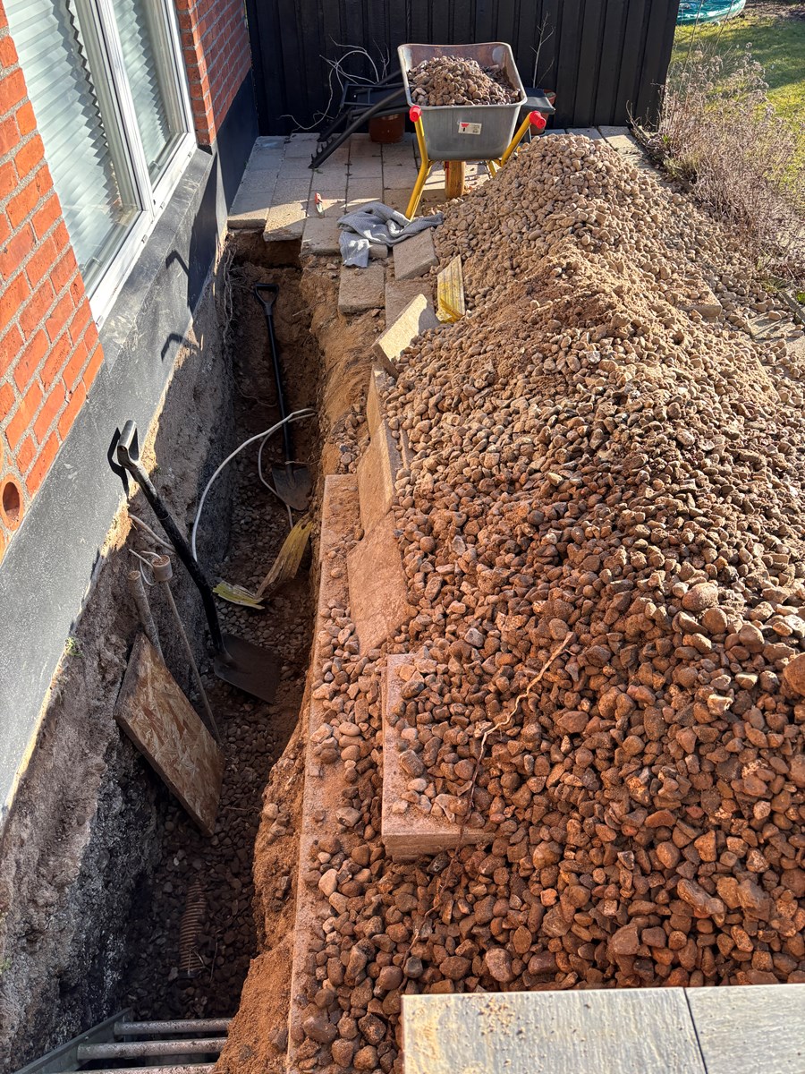

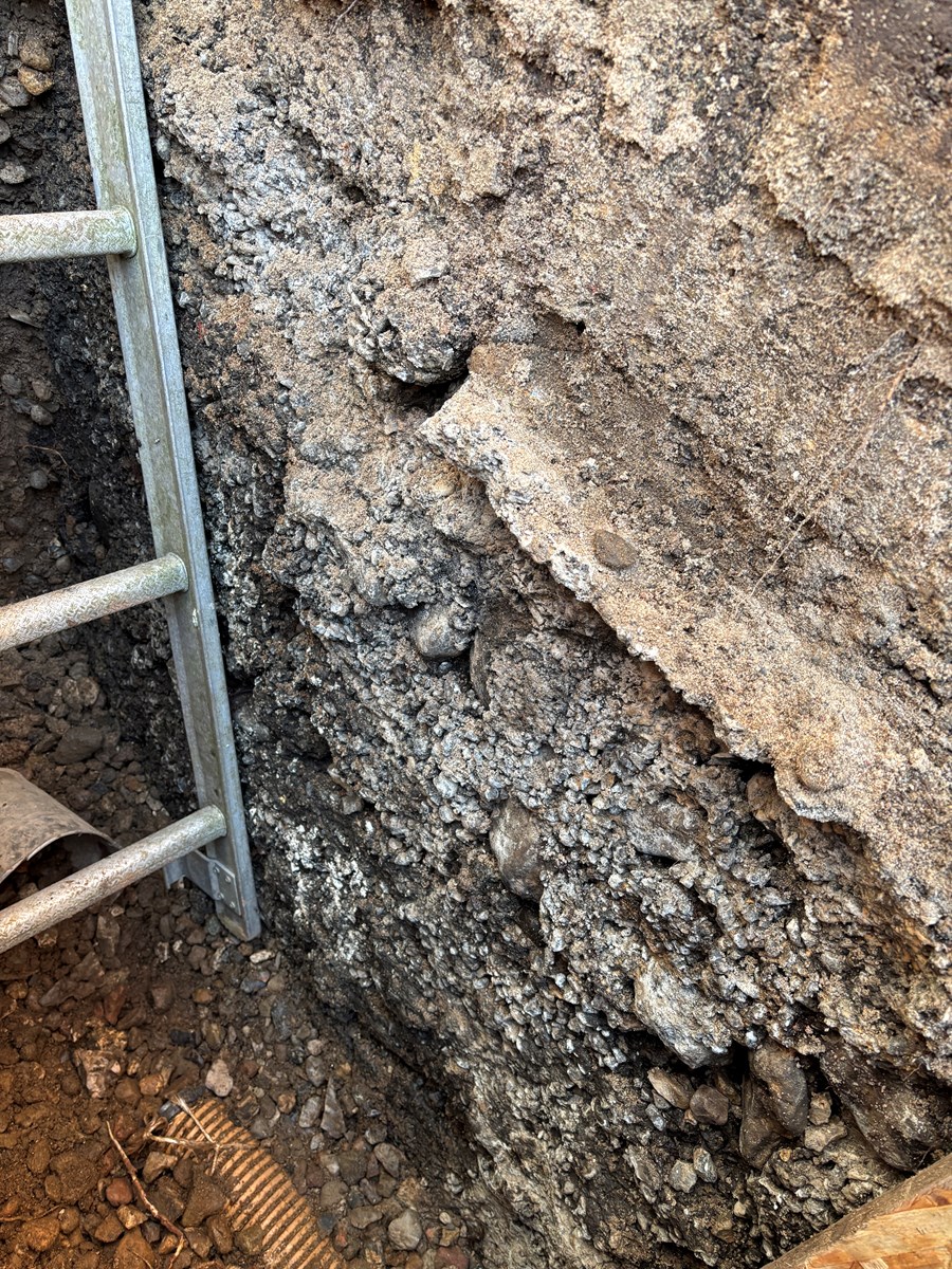

Hej igen. Håber det er ok jeg stiller et spørgsmål mere.
Jeg kunne ikke dy mig i forårs vejret og gik igang med at grave.

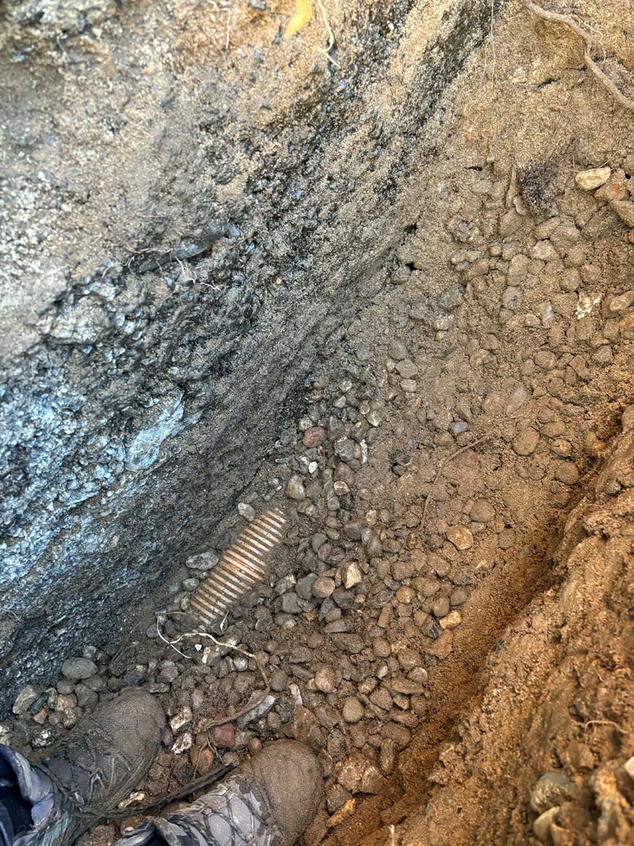

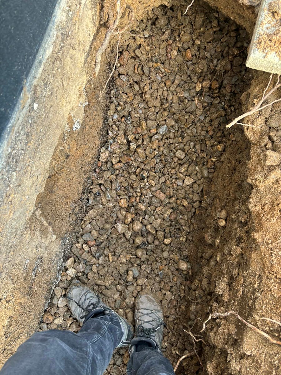

Der er jo faktisk lavet et pænt dræn i sin tid kan jeg se, med drænrør 30 cm under nuværende gulv og fyldt op med rald i en bredde på 45 cm.
Nu synes jeg jo det ville være rart at spare de 100.000 som nyt isolering og dræn vil koste. Hvis muligt..
Vil i bedømme hvad jeg har af muligheder i denne situation?

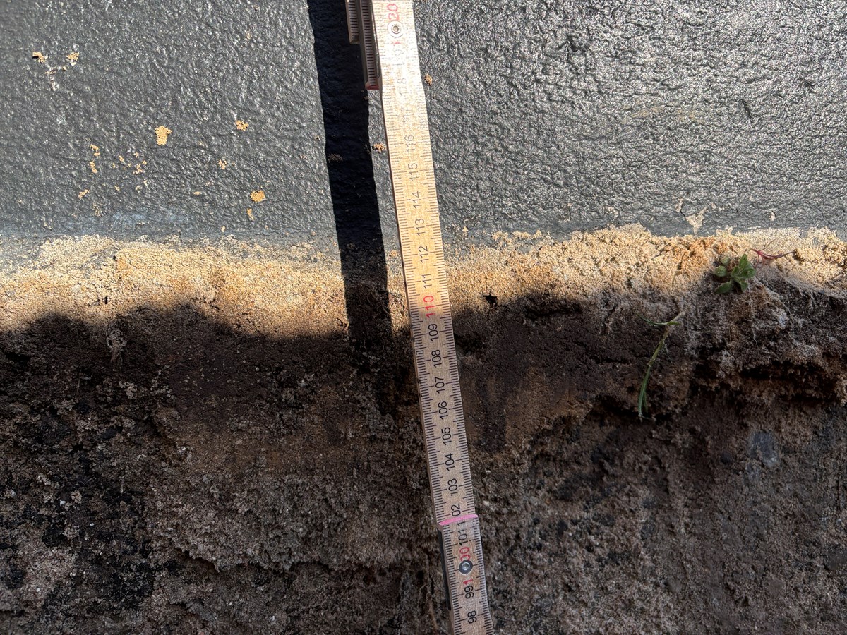

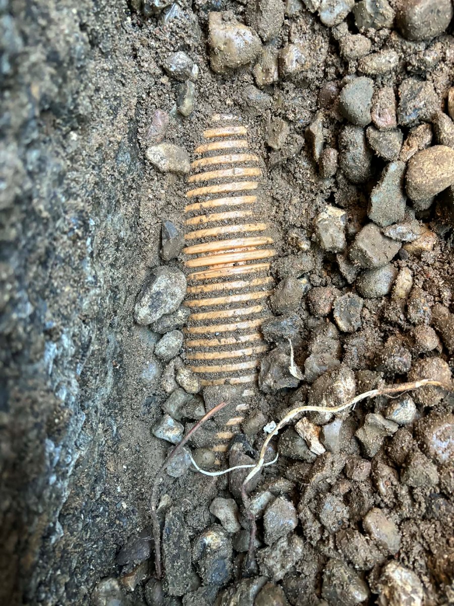

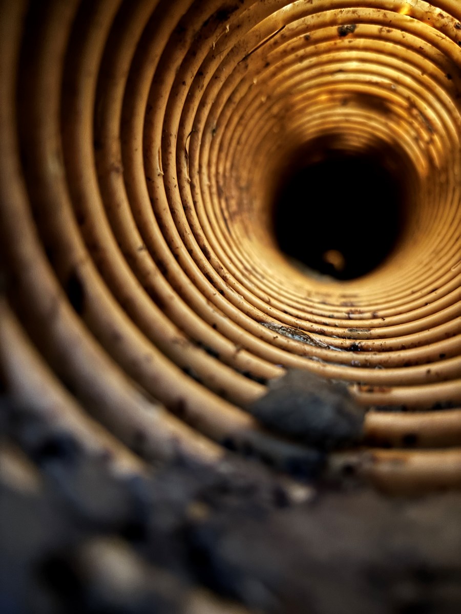

Jeg har et drænrør, men alle hullerne er fyldt med sand jord. Kan jeg rense det?  Jeg vil gerne isolere kældervæggen, men røret ligger helt op af fundamentet. Kan jeg lægge et dobbeltdræn.. altså lægge et ekstra drænrør 20 cm fra fundamentet eller vil det være ok at isolere f.eks med 150mm isolering ovenpå drænrøret?
Fundamentet har nogle ret store "huller", og jeg vil gerne pudse det op for at lukke det mere til og gøre det mere jævnt. Hvad skal jeg bruge her?
Tak på forhånd
 Vh.
Selv om der er sand i hullerne kan det meget vel fungere og, altså drænet. Du kan prøve at lægge en haveslange derned i 1/2 - 1/1 time og jeg ville tro at det vandet forsvinder fint.
Så bevarer du bare drænet som det er og isolerer sokkel på normal vis hen over drænet.
Du kan spule fundamentet ren, lad vandet synke og dagen efter lave en berapning.
Det vil sige kaste et pudslag på, træk det nogenlunde af med et bræt og kør det over med en våd murerkost ( kalk kost)
For bedre vedhæftning kan du smøre det med fliselim, og lave berapning samme dag.
Pudslaget laves med murersand, cement og en smule mørtel 8 : 1 : 1.
Det sidste for at det er nemmere at arbejde med. Dæk af i bunden så du kan genbruge det som uvægerligt falder ned.
Hvis du ellers er god til det med skovlen er det et udmærket LDS projekt. Og kan du så spare f.eks. 60.000 kr. så er det jo også værd at tage med.
...og mens man er dernede evt lægge en indsats i at finde ud af hvor det er ført hen, herfra evt bekoste en kamerainspektion for at se om det er virksomt eller fyldt med sand, isf kan det spules ud.
Hvis du graver det rent ville jeg lægge en geotextil/fiberdug hen over inden opfyldning.

lægger du et nyt ved siden af eller ændre på det gamle er det de nye regler der gælder
så isolere du over det gamle , er det lovligt at bibeholde , også uden pumpebrønd , og skulle der være en skade må du også rebere den , samt spule rørene ,
så personligt ville jeg nok vælge det , hvis ellers det gamle er iorden

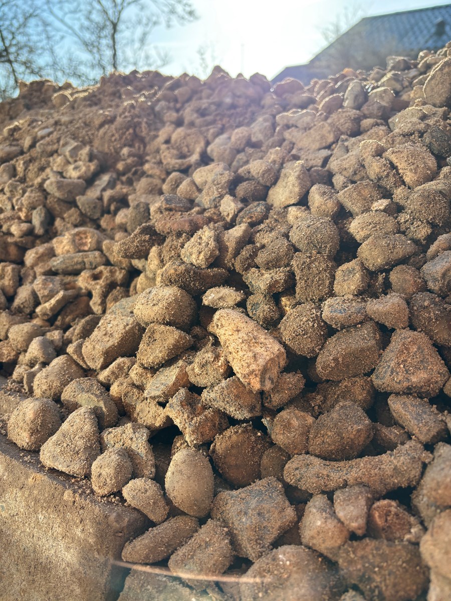

 Jeg vil gerne bruge stenene igen som opfyld efter isolering. Tror i jeg skal vaske stenene rene med haveslangen inden jeg fylder dem ned igen. Eller gør det ingen forskel?
Jeg pakker det hele ind i en geotex dug. Skal jeg lægge en ekstra geotex strimmel oven på selv drænrøret?
