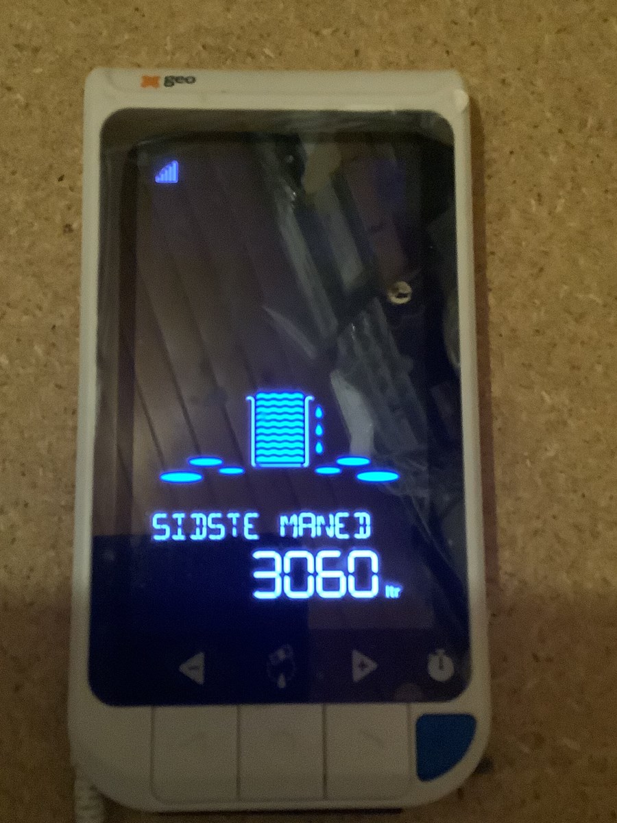

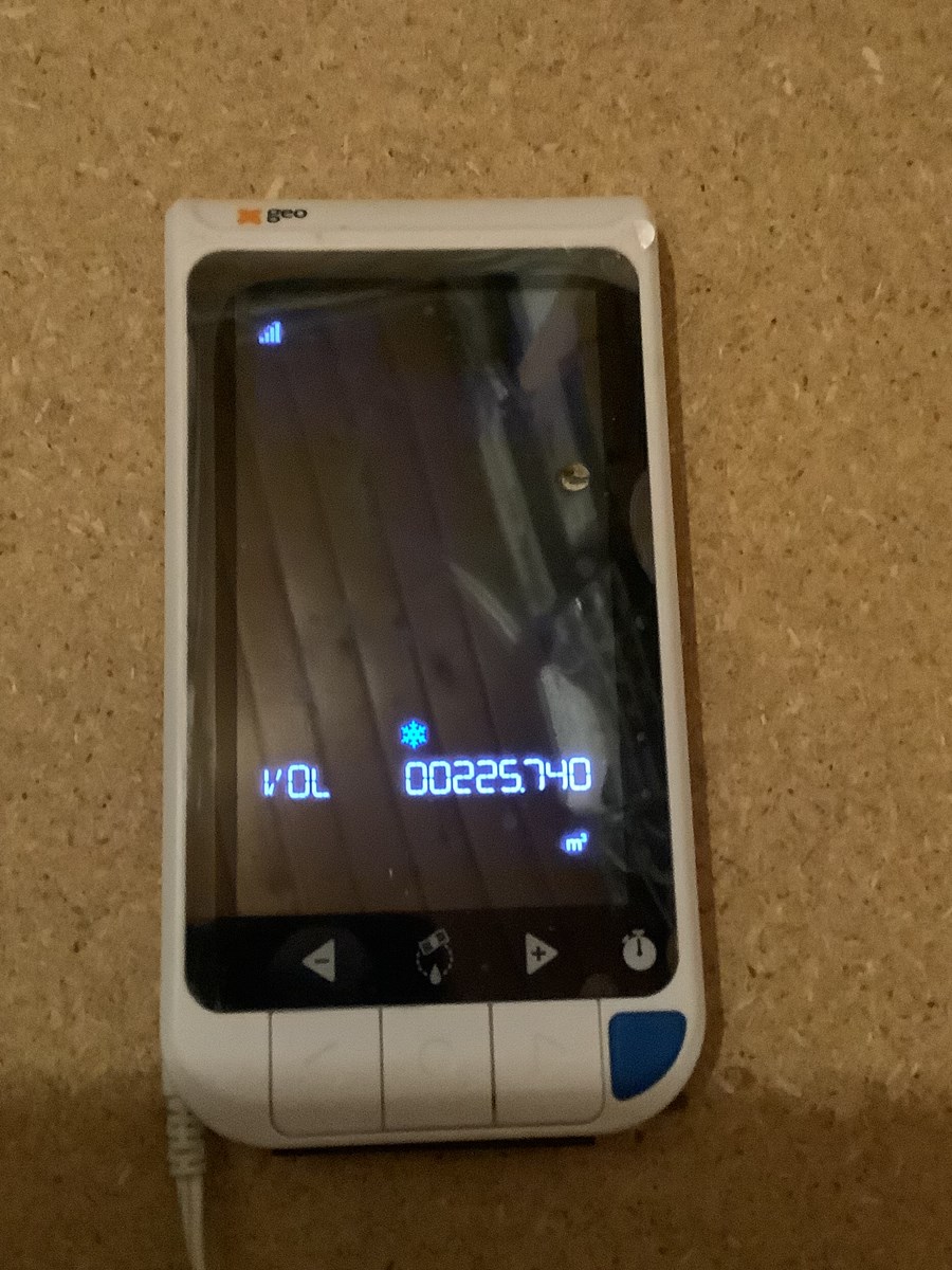

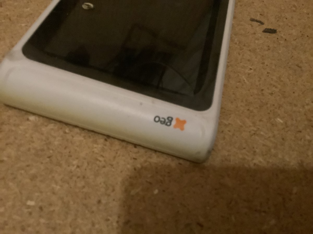

Jeg har selv en “trådløs” enhed, som virker over mindst 50 m. Enheden er købt gennem Kamstrup, og kostede vist omkring kr. 1000,-. Den viser tællervisning, øjeblikkeligt forbrug, m.m.

Det er samme type måler jeg har.  Aflæsningsenheden viser også “læk” lige som måleren også gør. En rigtig fin detalje.
Det er dog lidt besværligt at få enheden tilsluttet. Den skal kodes med målerens kode, for at det fungerer. Det kræver specialudstyr. (Det har jeg).

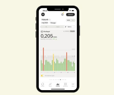

Bruger appen "Watts On". Den giver mig både elforbrug og vandforbrug løbende via de bagvedliggende leverandørers systemer. Man skal logge ind og kende sit ​målere-aflæsnings-nummer m.v.

 ... det kræver jo så at leverandørens data er opdaterede. Mit vandværk aflæser sådan lidt på månedsbasis maks
