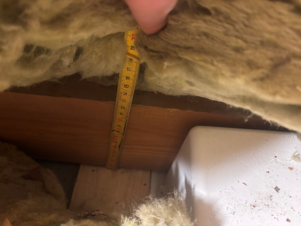

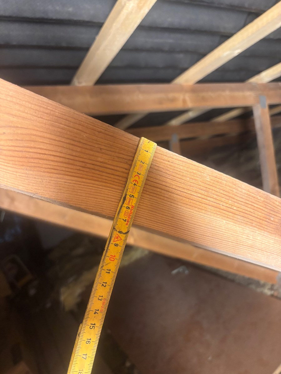

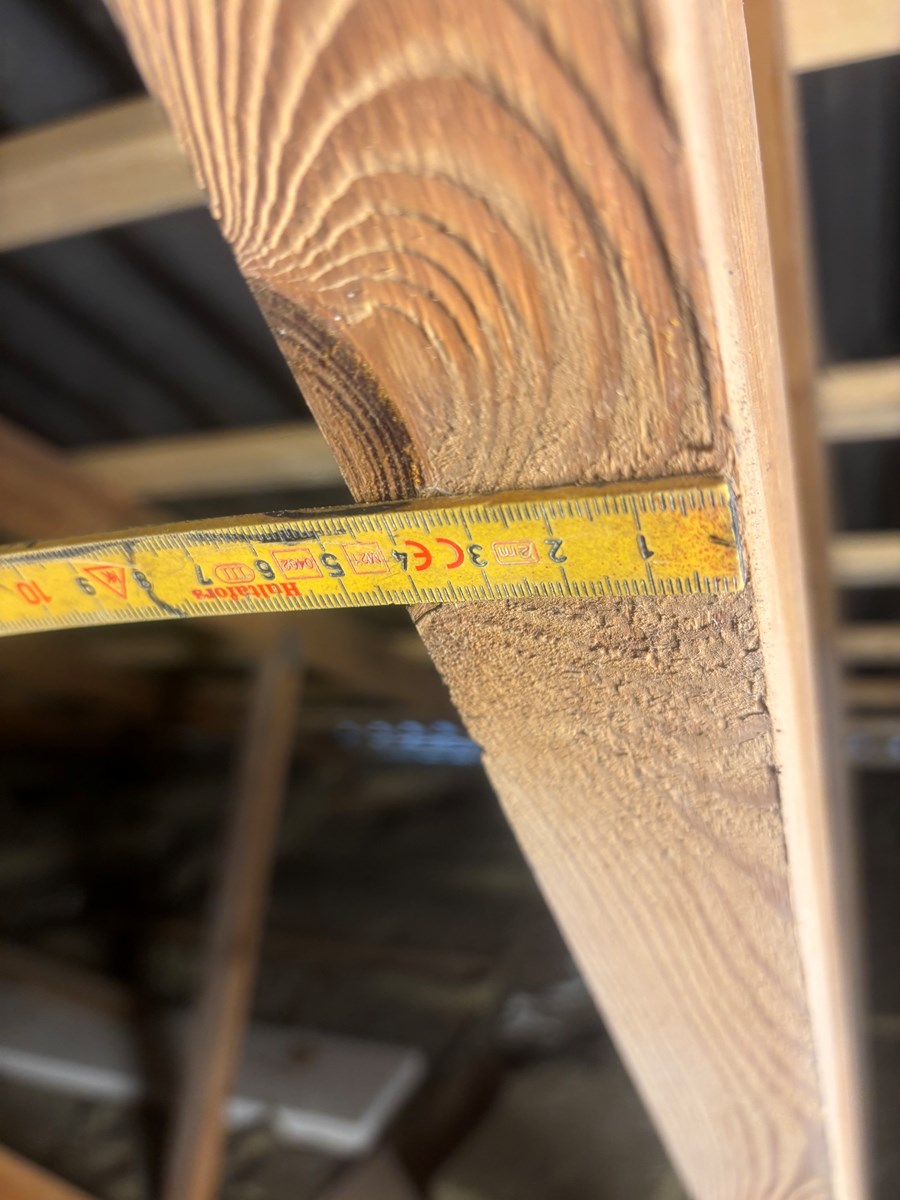

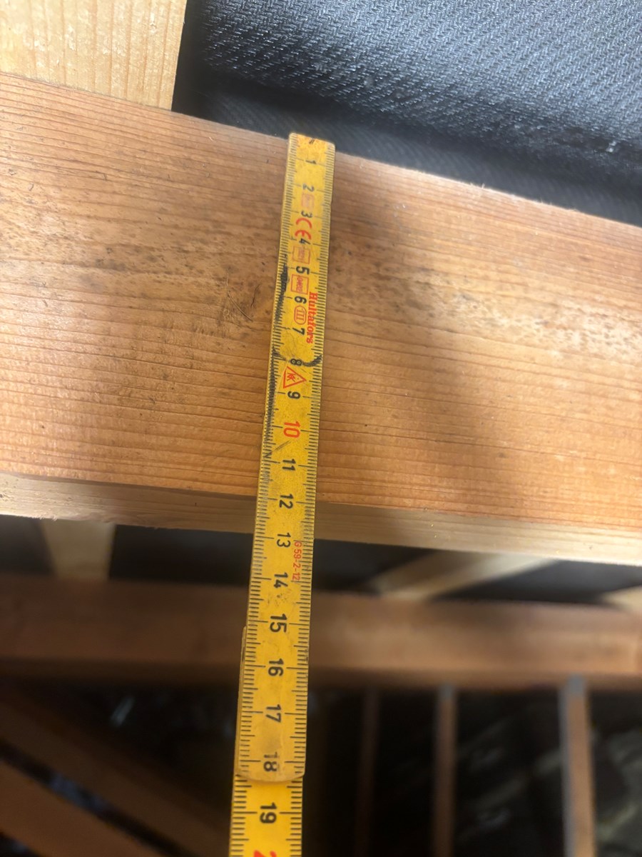

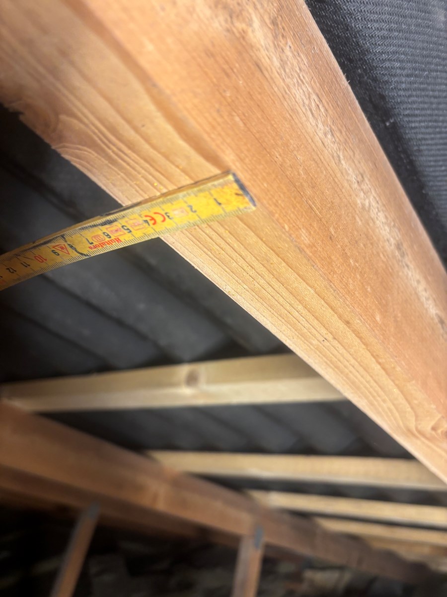

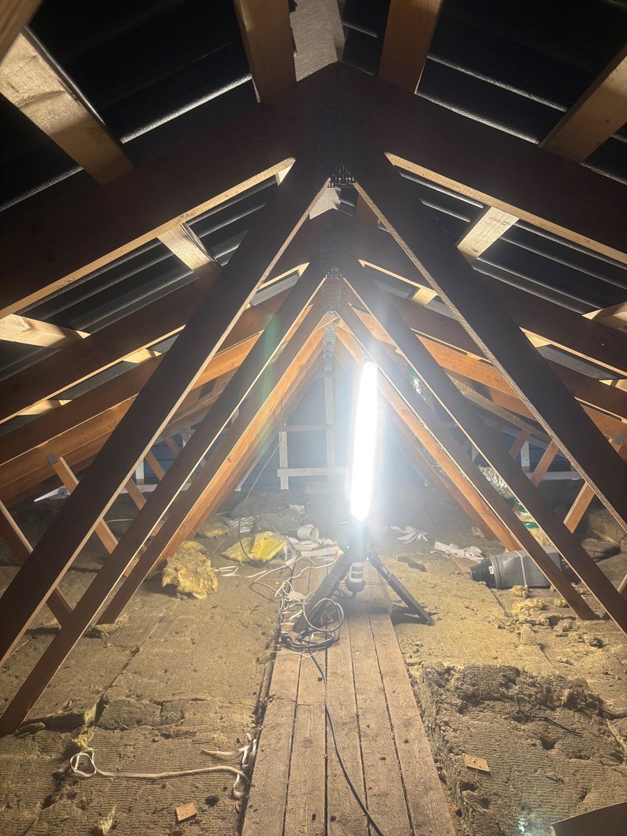

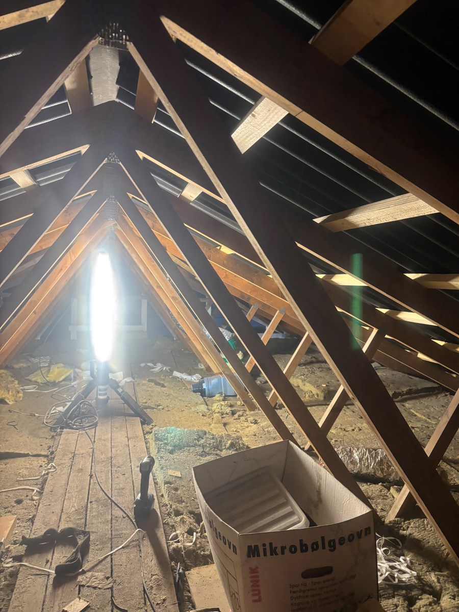

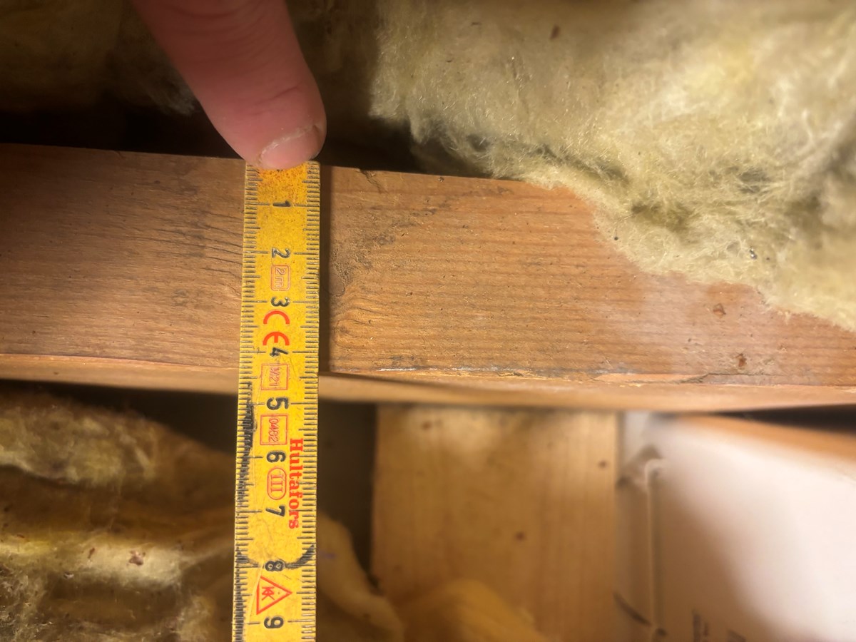

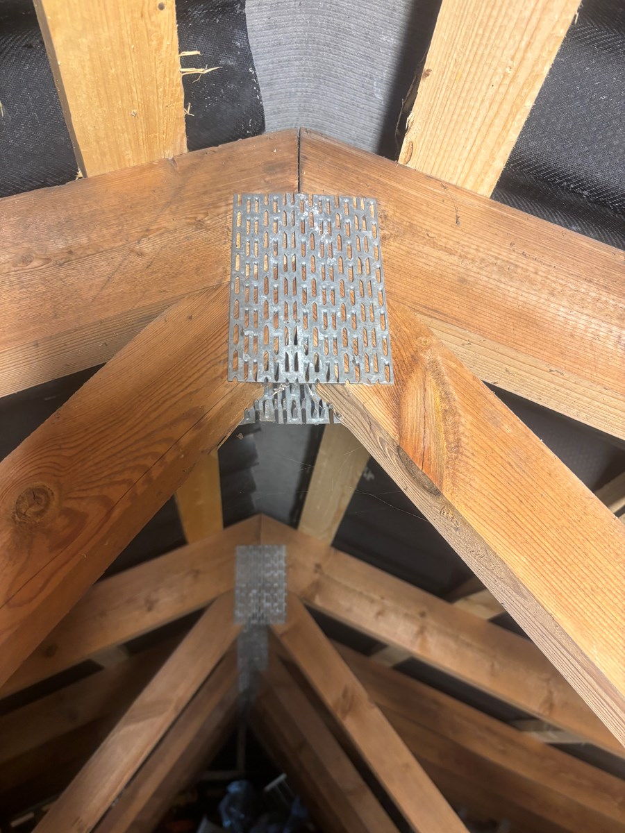

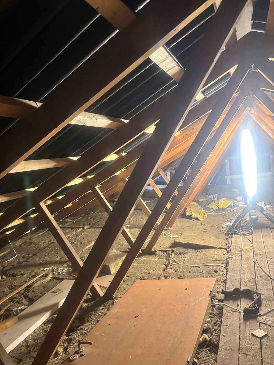

Nu har jeg været på loftet.
Og selve spærhoved har målene 120x45
Og spærfoden 120x45
Og stænger 70x45
Ok, lyder rimeligt standard og spærene ligner alm gitterspær - men jeg har ikke lige en tabel over gitterspærs bæreevne i hovedet så du er nok nødt til at ringe til Palsgård Spærfabrik 😉

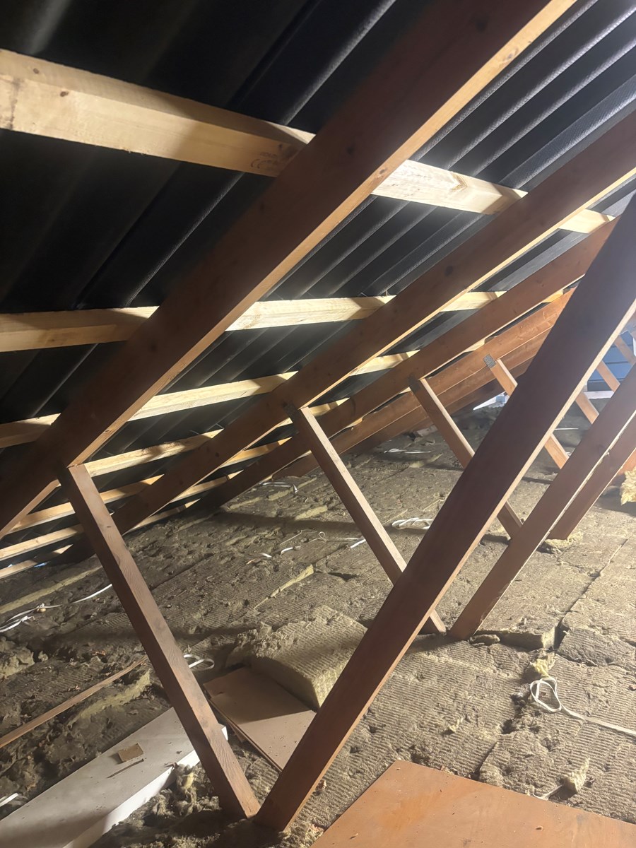

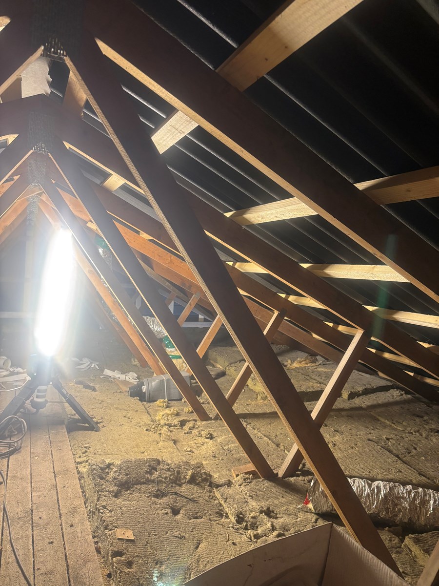

Dine foto viser helt klart at de er Fritbærende gitterspær, dvs de ligger an/bærer på ydermurens bagmur.
Du kan roligt fjerne væggen mellem køkken og stue.
I min optik har du ikke noget at bruge en ny/ekstra beregning til, med mindre du vil have "dyrehold", a la Elefanter eller lignende gående på loftet.
