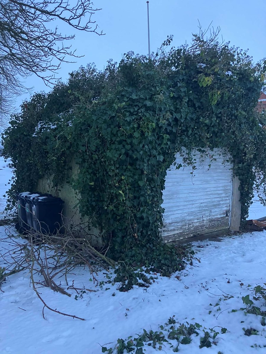

Min kone og jeg har overtaget en ældre bolig, hvor der i tidernes morgen er blevet opført en meget lille garage. Den har ikke set skyggen af vedligehold, jf. fotos, og derfor vil vi gerne opføre en ny. Da jeg ingen håndværksmæssig erfaring har, vil jeg i første omgang spørge jer til råds ift. budget (ChatGPT er ikke til hjælp).

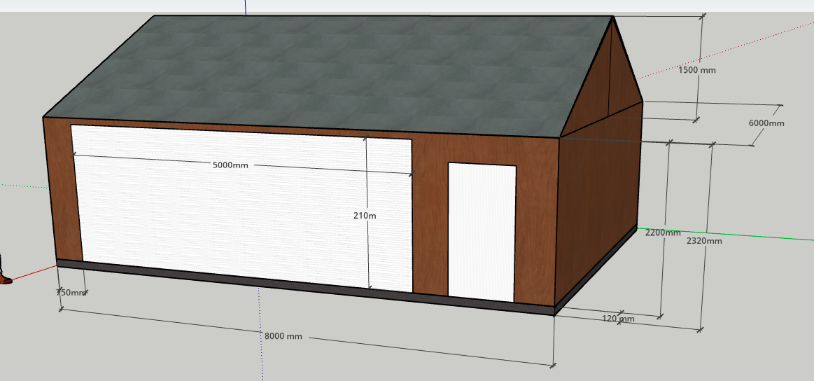

En grov skitse er vedhæfte opslaget. Jeg tænker beklædning og konstruktion i lærk og det skal kun isoleres ikke opvarmes. 8x6m så det holder sig under 50 kvadratmeter. Det skal nævnes at garage bliver flyttet på grunden, er det et problem?

Det visuelle fra din skitse er hvad du selv har tænkt men hvordan skal selve konstruktionen opbygges så det ikke vælter eller blæser væk? Fundament, forankring, dæk, vægge, tag der skal være tæt men også bære naturskifer? Vægge i lærk uden udhæng og tagrender bliver du ked af! Du nævner vvs og vask - det fordrer at du kan aflede spildevandet til kloak og fremføring af vand. El - hvordan skal det føres dertil og er nuværende tavle og forsyning dimensioneret til det? (Lader til elbil - mere end en?).
Ift din skitse er der også et åbent spørgsmål om hvordan du vil får det til at bære uden nedbøjning med 5m frit spænd hen over porten?

Vil du hellere anbefale to mindre porte, så det nemmere kan bære vægten? Det kan også være at taget er nemmere at lave i tagpap så konstruktionen ikke skal bære så meget vægt.
Hvis du dropper tanken om en indendørs vask og istedet etablerer en udendørs vandhane behøves du ikke spekulere på afløb og kloak.
Ift port kommer det an på dit ønske, en opdeling med en søjle er selvfølgelig en mulighed men er også træls ift den dagligt kan være generende, kommer jo an på dine ønsker!? Frit spænd på 5m i en konstruktionen overvejende af træ betyder i min bog at bærende bjælke + søjler er lavet i noget jern, ergo skal du have fat i en smed for at regne på den del.
