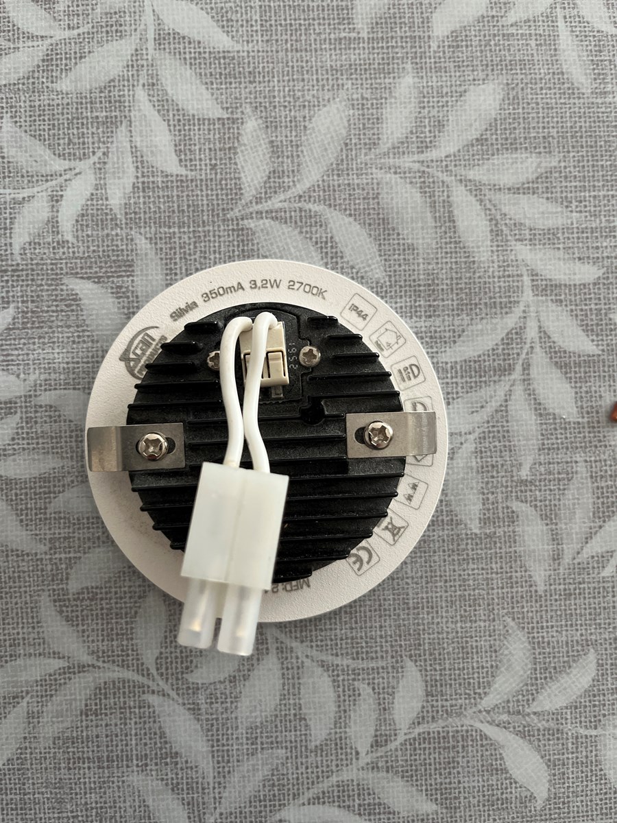

Jeg har monteret en ny strømforsyning til 3x3,2 w led spot i badeværelset.

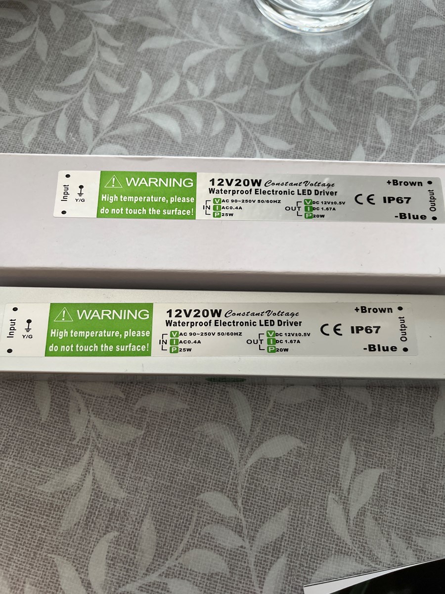

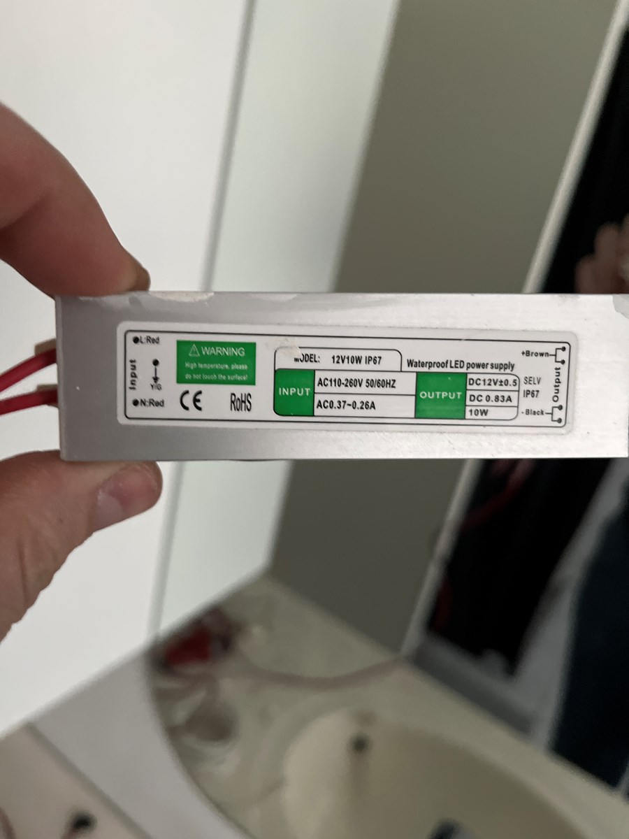

Gammel driver output =12 volt 10watt 0,83A
Nye driver output = 12 volt 20watt 1,67A

Mål evt. strømtrækket på linjen ( anslået godt 1 A ) - ikke alle data for forbrug er lige korrekte.
Har du en større driver, så prøv den - men med en dobbelt effekt ift. pærerne burde der ikke være problemer.

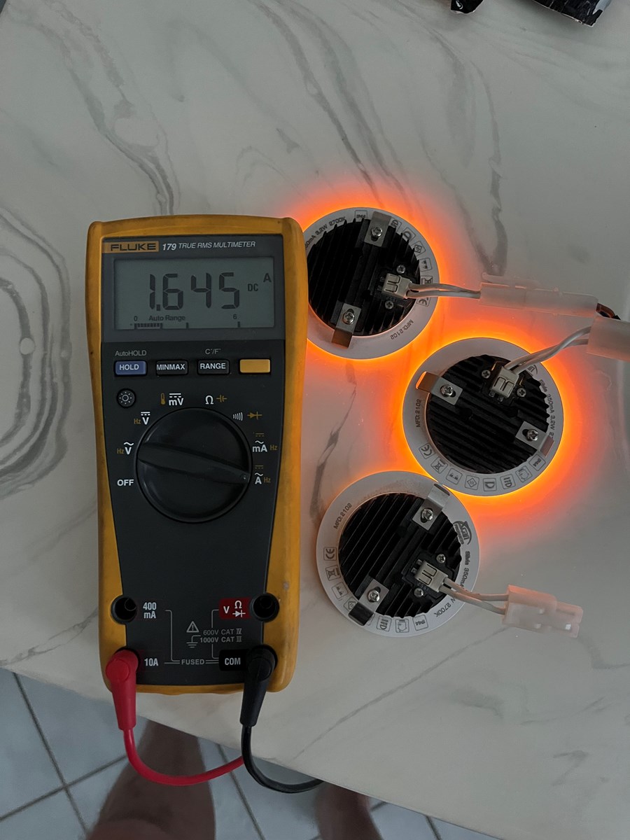

Med den nye 20watt, har jeg målt 1,5A til hver af spots.
Kan ikke måle samlet da der ikke er lys på.
Men ved 2 spots i parallel måler jeg 1,5A
Med den gamle 10watt, har jeg målt 0,4 A samlet??

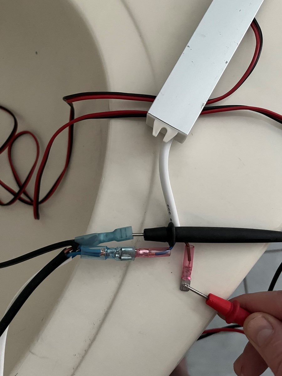

Du nævner en strømmåling på 1,5A. Er du sikker på, at det er rigtigt? Har du prøvet at tage pærerne ud og måle om der går en strøm, eller demontere både pærer og ledning i udgangen på forsyningen og måle modstand. Den bør være uendelig.

 Målt modstanden til OL på udgangen.
Har målt strømforbrug igen. Kan kun måle med 2 pære tilsluttet.
Kan du ikke måle strømmen i en pære, hvis du sætter den røde ledning i 400 mA området?
Med modstandsmåling mener jeg du skal måle ledningsmodstanden uden tilslutninger af nogen art.
