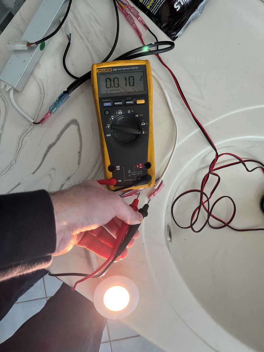

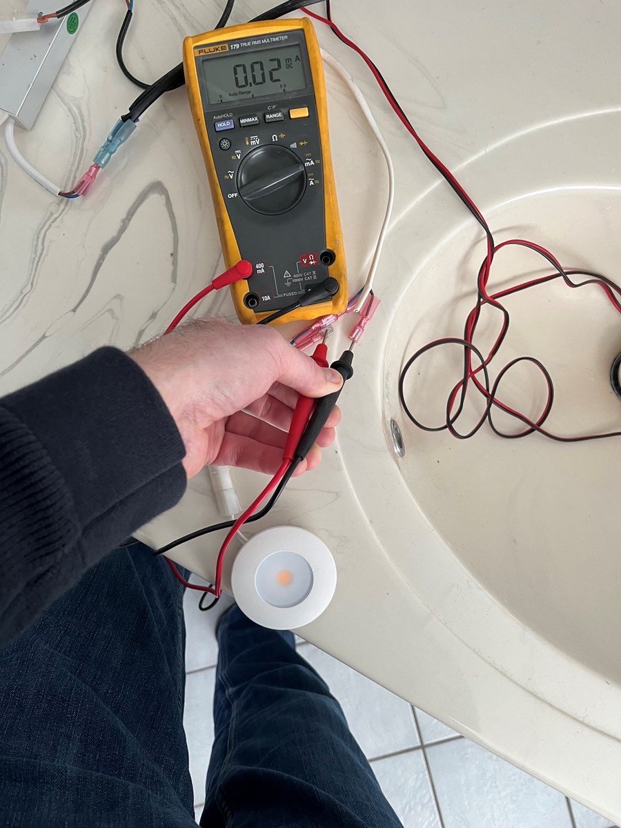

Kan du ikke måle strømmen i en pære, hvis du sætter den røde ledning i 400 mA området?
Med modstandsmåling mener jeg du skal måle ledningsmodstanden uden tilslutninger af nogen art.
 Jeg kan ikke få nogen måling med 400 mA
Ledningsmodstamden er 0,1ohm på alle ledningerne.
Det er bare undrer mig er at den gammel for lille driver kan få led til at lyse og har gjort det i over 2 år. Men er nu begyndt at få spots til at variere i lysstyrke. Men hvis man så tapper på driveren så kommer de op på fuld styrke igen.

 Når jeg ser på dit instrument, der viser 0,02 mA er visningen slukket instrument Du skal have det tændt og indstillet på A området. Du skriver også at ledningsmodstanden er 0,1 Ohm. Du skal måle modstanden mellem de to ledere.

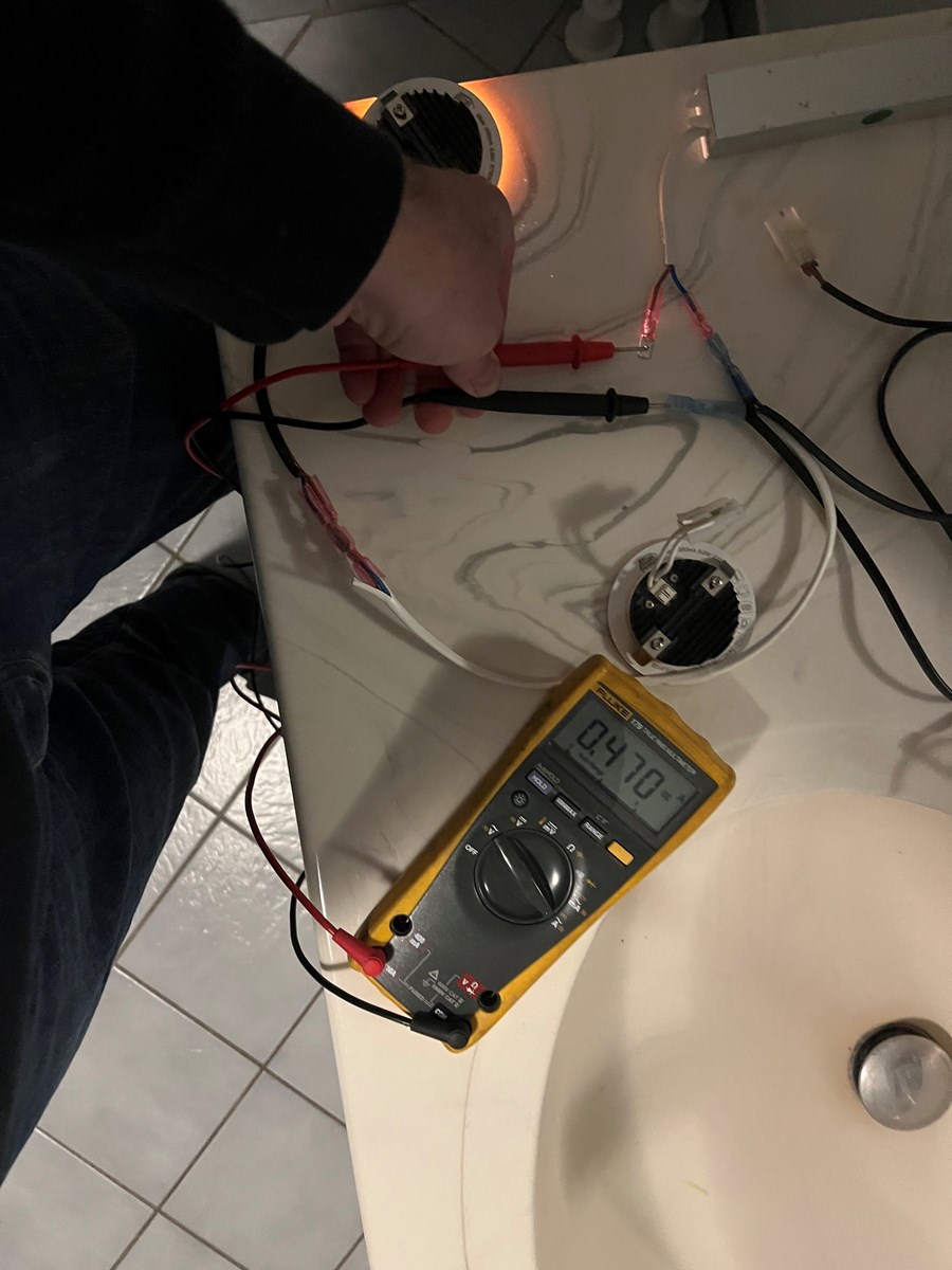

Når jeg måler A i 10A på en spot måler den jo 468mA så kan jeg vel ikke sætte rød ledning over i 400mA da det overstiger måleområdet?
Eller er det mig der ikke helt forstår??

Når jeg skriver, at du skal måle på ledningerne, der går fra driver og til pærer uden at de er tilsluttede hverken driver eller pærer. er det for at finde ud af om der er afledning mellem ledningerne til pærerne. Det kan ikke passe, at to pærer bruger 1,5A.
