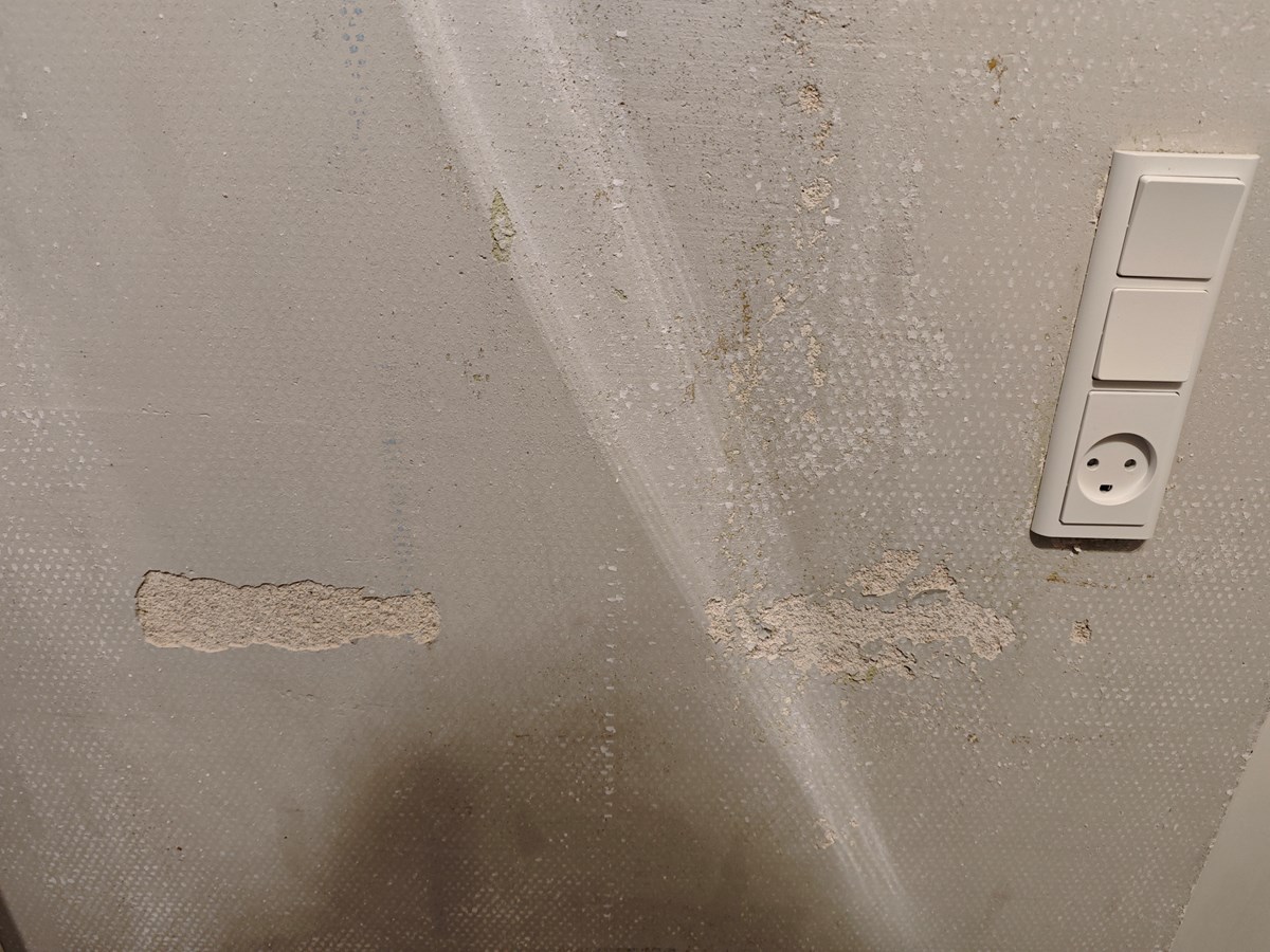

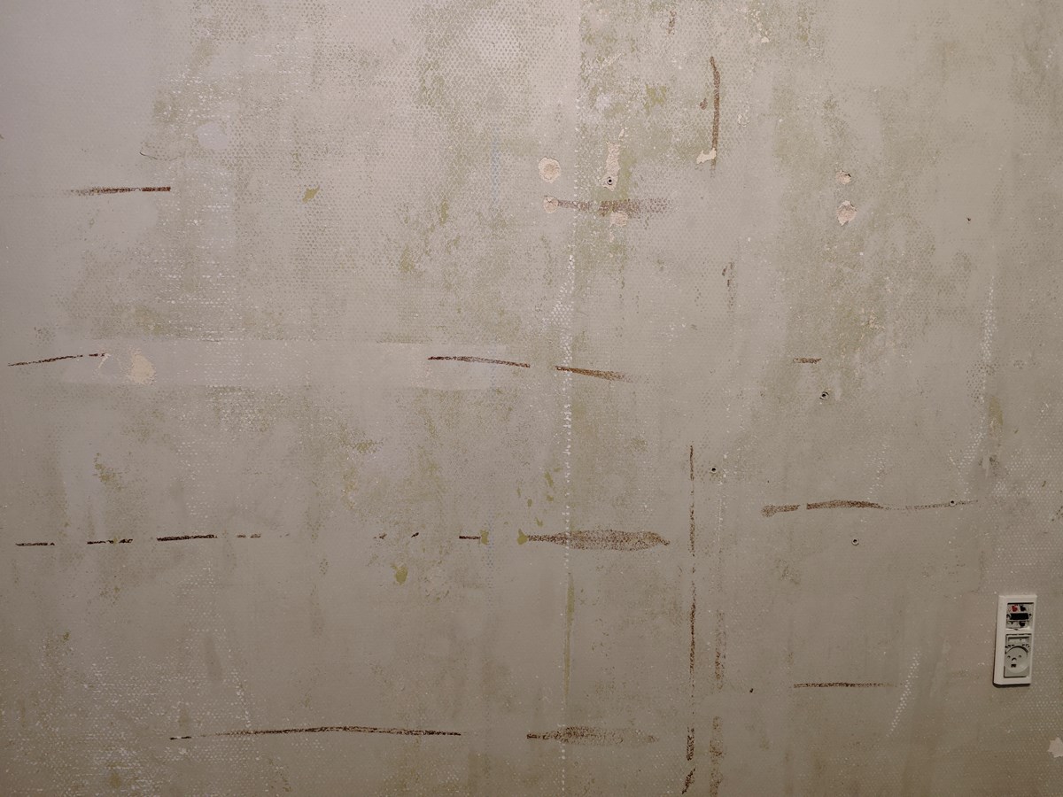

Jeg har fjernet alt filt i mit bryggers. Der er skrue huller og steder jeg har banket løs puds af. Hvilken spartel vil i anbefale? Der står vaskemaskine og tørretumbler i rummet så det kan godt blive fugtigt.
Skal der bruges vådrums spartel og maling?
Eller kan man bruge alm spartel og så vådrumsmaling bagefter?
Jeg vil gerne ramme en lys beton farve.
På forhånd tak!

Det er meget sparsomme oplysninger du kommer med. Derfor er mit råd at pudse med kalkpuds og udelukke både vådrumsspartel og maling. Så kan det ikke gå helt galt.

Der er både ydermur og skillevægge. Tænker det er gasbeton (huset er fra 70erne). Ihvertfald ikke mursten eller gibs eller træ.
Vådrumsspartel og maling er ligegyldigt. Hvis det bliver så fugtigt derude, så har du større problemer end dét. Normal sandspartel, mikrodispenser og maling med glans er tilstrækkeligt. 70’er hus indikerer hulmursisolering mellem letbeton og mursten yderst.
Hvis ikke, så skal det nok være diffusionsåbent.

 Der er hulmurs isoleret ja. Hvad angår fugtighed er det kun når tørretumbler kører men er i tvivl om alm spartel vil kunne løsne sig f.eks. bag tørretumbler pga fugt?
Vil helst undgå høj glans da jeg gerne vil ramme en beton grå farve med ikke alt for høj glans. Er dette muligt?
Der skal ikke være fugtig selv om tumbler kører. Er den ikke kondens så skal der være udluftning til det fri.
Når du har spartlet kan du vælge hvilken farve du vil.
Spartel kan kun tørre i tynde lag på maks 4 mm så er det dybere og større huller hvor du har haft løs puds, så kan du bruge reparations mørtel, tørre ikke men hærder med luft og det vand som det blandes med.
Det burde ikke være nødvendigt, men der er ikke noget i vejen for at bruge vådrumsspartel og vådrumsmaling, men det koster jo lidt ekstra.

 Det er en kondens tumbler. Men der kommer stadig en noget højere fugtighed i rummet når den køre. Selvfølgelig ikke som når man er i bad men..

Alm spartel er fint og falder ikke ned pga lejlighedsvist forøget fugt i rummet når du tørrer, man bruger også alm spartel i badeværelset i de dele der er udenfor vådzonen.
Men ventilation er et issue - du kan kompensere vha vinduesventil(er) hvis der er et vindue, kan eftermonteres i de fleste.
Alternativt en vægventilator med fugtstyring og evt genvinding af varme ala Duka One.
