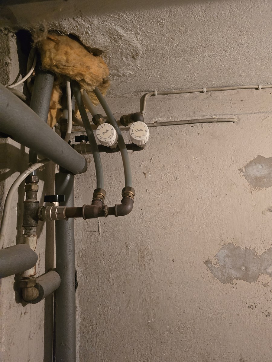

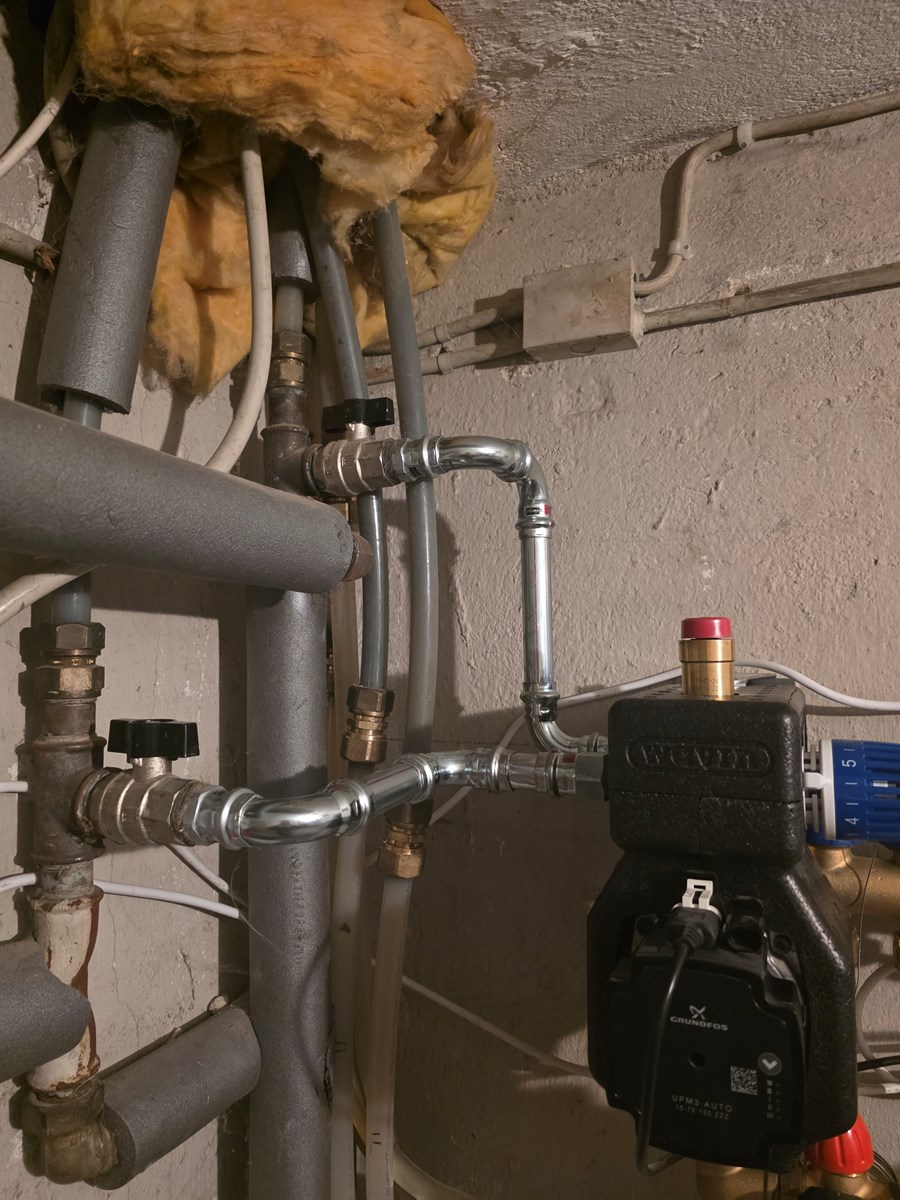

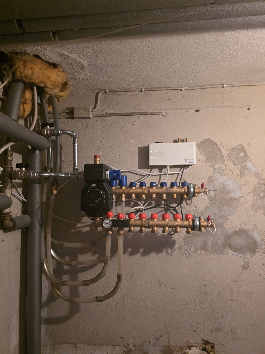

Jeg har denne gulvvarmeshunt, som giver mig lidt udfordringer. Den blev monteret for 1 års tid siden, hvor VVS'eren fjernede de gamle returventiler og monterede denne shunt (se billeder).
Der er pt. kun to kredse koblet på, som begge går til samme rum (stue), og begge kredse er koblet til en og samme rumtermostat. Jeg kan dog ikke få varmet stuen op via gulvvarmen. Heldigvis har vi en brændeovn, der kan klare opvarmningen, men jeg vil virkelig gerne have gulvvarmen til at virke igen, da vi også snart skal have flere rum omdannet til gulvvarme og koblet på denne shunt.

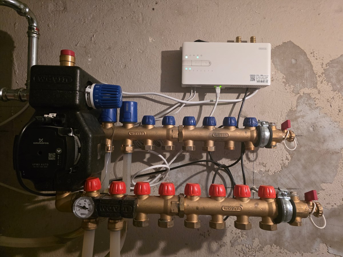

Gulvvarmeshunten er placeret i kælderen, og der er god varme på slangerne, når det er tændt. Både de slanger der går fra de røde hætter og slangerne, der kommer tilbage til de blå telestater. Så selve gulvvarmeslangerne bliver godt varme, når det er tændt. Termometeret på shunten kommer også fint op på de 40 grader. Lige nu er de slukkede, da brændeovnen er tændt, og der dermed ikke kaldes på varme.
Hvad kan problemet være? Kan det virkelig være luft i slangerne, som ikke kan komme ud, da shunten er placeret i kælderen. Jeg kan læse, at man kan skylle kredsene, men hvordan skal jeg gøre det, med dette setup? Hvis det altså kan være luft.
Jeg undres bare over, at begge ender af gulvarmeslangerne er godt varme, og så må de vel også være varme under gulvet? Medmindre der altså er luft, men det er jo ikke til at se.
Jeg har iøvrigt for nogle måneder siden haft taget vandet af hele varmesystemet i forbindelse med, at vi skulle fjerne en radiator, og derefter blot påfyldt som normalt og udluftet alle radiatorer. Kan det være i forbindelse med dette, at der måske er kommet luft i denne gulvarmeshunt?
Nogen forslag? :)

Virker det ikke kan du skylle luft ud.
Luk for tilgang ved de 2 sorte ventiler.
Sæt haveslange på studs på højre side.
Den anden studs på en slange som ender i en spand over et afløb.
 Åbne for vandhane og begge de røde haner.
sørg for at kun 1 telestat er åben.
Så skulle vandet gerne strømme igennem det ene systemet og du vil kunne se luftbobler i din spand, selv når den løber over.
Fortsæt nogle minutter efter de sidste luftbobler.
Skift så det er den anden telestat som åbner.

Tak, jeg prøver at skylle det igennem. Skal der gøres noget ved de røde hætter på det nederste fordelerrør? Der er umbraco "hoveder" under. Skal disse også være lukkede/åbne alt afhængig af, hvilken kreds jeg skyller igennem? ​:)

Hvis de bliver varme, så kommer der også godt med vand igennem. Men du kan også prøve at sætte en vandslange på frem med tryk og en slang på retur ned i afløbet, og så bare lade det fosse igennem, så hvis der er luft i, så kommer det ud….. MEN rørende er jo varme …. Så ?

Ér gulvvarme s rør lige lange, og den styrventil som sider under den røde kop indstillet rigtig… er det vvs montør som sat anlægget i gang ?
