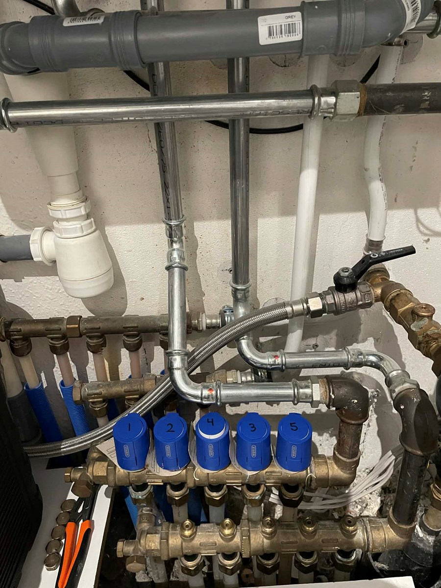

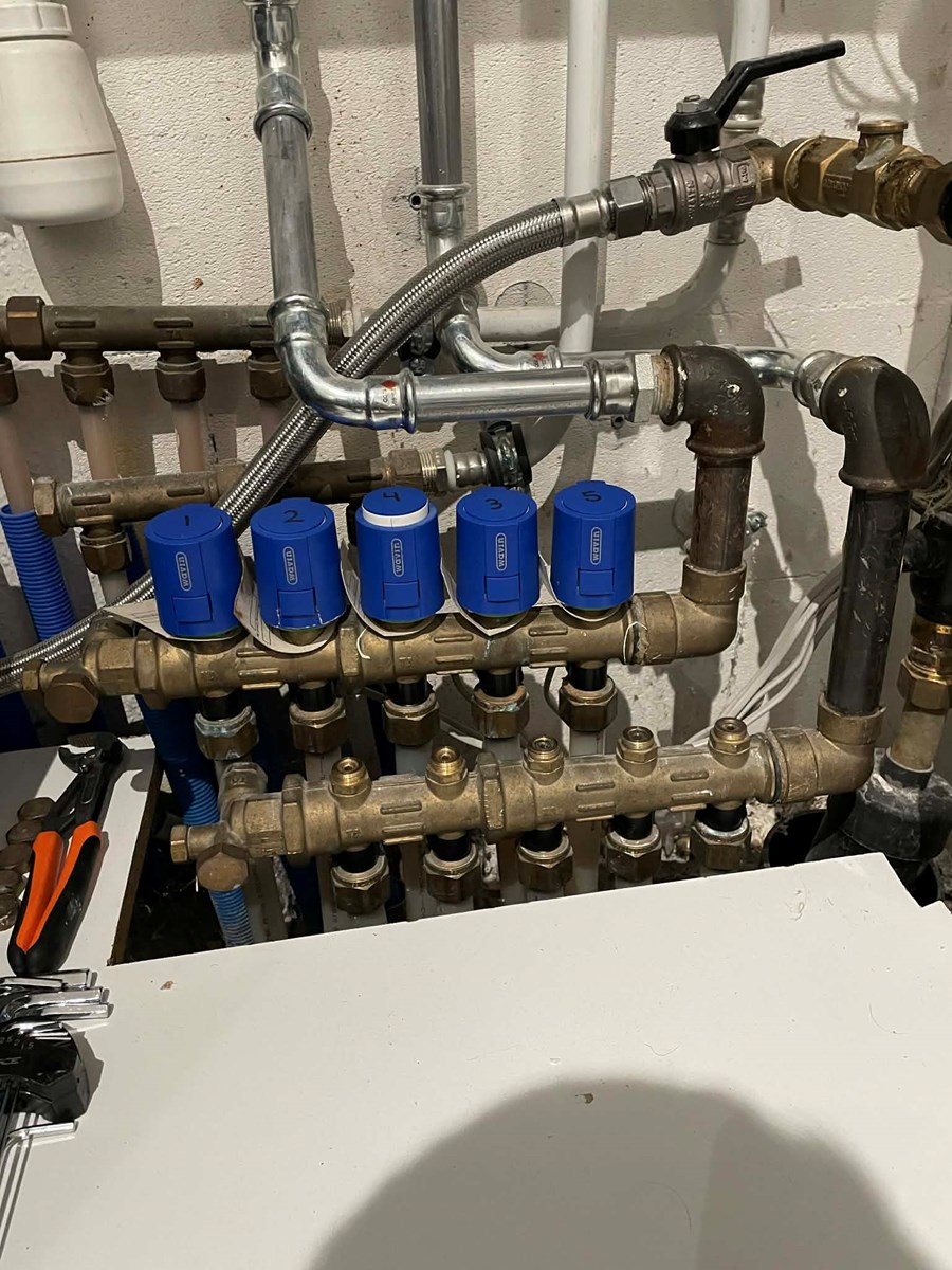

Jeg ønsker hjælp til at kontrollere/verificere at indregulering af hver enkelt kreds er korrekt, hvis muligt. Jeg har vedhæftet billeder af fordelerrør, som jeg tror er et Uponor Vario B/WGF. Jeg ved ikke hvor mange meter slange der er i den enkelte kreds, men hvis det hjælper er størrelsen for hvert rum som følgende:

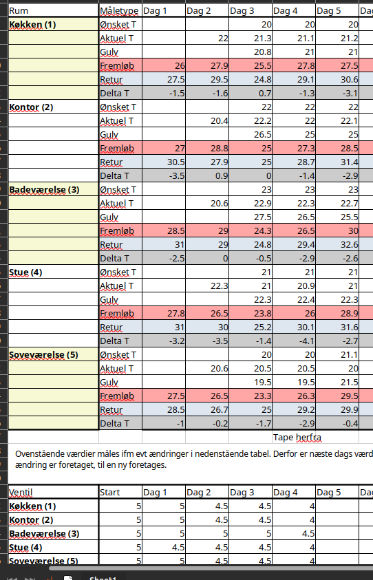

Jeg har lavet et regneark, så jeg har et nemt overblik over de ændringer jeg laver løbende. Der går ofte flere dage mellem ændringer, da hverdagen også skal hænge sammen. Det der undrer mig, ved mine målinger er, at returtemperaturen næsten altid er varmere end fremløb. Jeg forstår gulvvarme således:
Varmt vand kommer fra fjernvarme/unit og ud i fordelerrør og ud i gulvvarmekredse ​- vand ​afgiver varme til gulv ​- aktuatorer åbner op i returenden og ​det kolde vand ​bliver presset ud af kredsen, af nyt varmt vand. Derfor sidder indregulering på fremløb og ​aktuatorer sidder på retur. Det stemmer også overens med markeringerne i min fjernvarme unit.
​Jeg måler temperaturen det samme sted på begge fordelerrør. Jeg har placeret mat sort tape, for at temperaturen er mere stabil.
Hvad kan årsagerne være til at jeg får en højere retur temperatur?

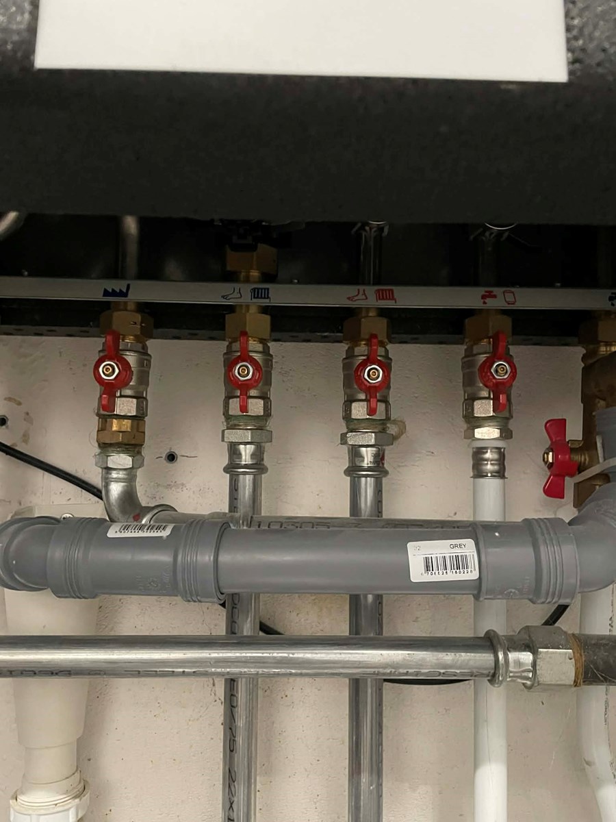

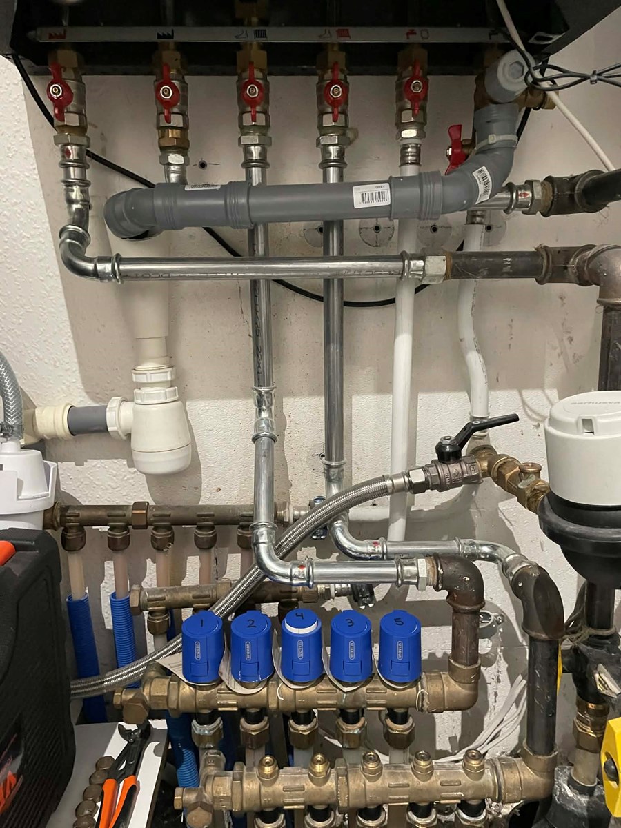

Jeg har vedhæftet billeder af rørføringen og af mine målinger.
På vores gulvvarmeanlæg - også med blå telestater - så er fremløbet varmere nær de blå termostater, end det er for retur med messing-justeringsskruerne placeret nedenunder.
Har du også varmere ved de blå telestater, end ved returen nedenunder ?
Hej Thomas,
Ja, det er faktisk præcist det jeg skriver. Har du læst min kommentar?
Men det betyder vel at du skal omdøbe frem og retur - eller at du skal vende din pumpe.
Har du fået det indreguleret, så du har passende varme i alle rum ?
Det er helt u-interessant at måle på frem og retur. Det eneste der gælder er jævnt varme i alle rum.
