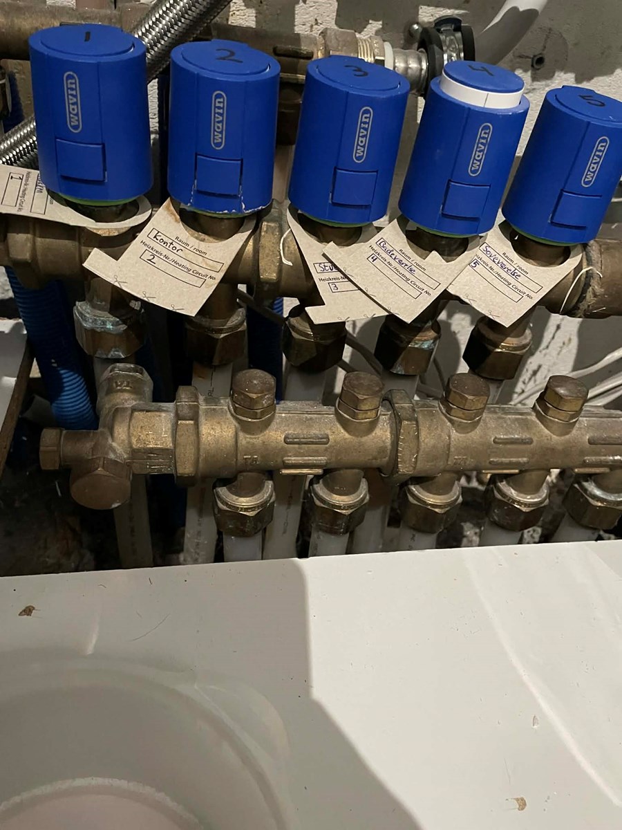

Jeg oplever udfordringer med at varme badeværelsesgulvet som den eneste kreds i huset. Jeg har afmonteret aktuatorer og motioneret ventiler. Jeg har endda også afmonteret samtlige ventiler og kontrolleret at de virker. Jeg tror der er noget galt med indreguleringen af kredsene, men inden da vil jeg gerne høre nogle andre - og gerne professionelle - om de kan se et problem i nogle af mine indstillinger, som kunne forårsage dette.

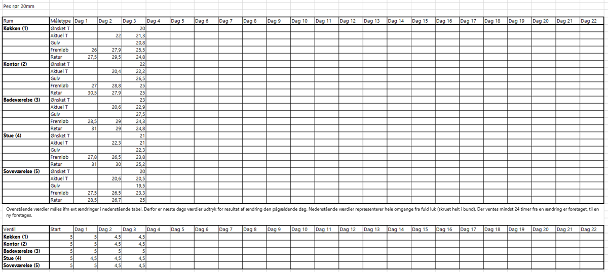

Aktuelle observationer:
- Stue
- Ønsket temperatur: 20
- Målt temp. på rumtermostat: 23
- Målt temp på gulvet med lasertermometer: 27
- Køkken
- Målt temp på gulvet med lasertermometer: 24
- Kontor
- Ønsket temperatur: 22
- Målt temp. på rumtermostat: 22,4
- Målt temp på gulvet med lasertermometer: 24,5
- Soveværelse
- Målt temp. på rumtermostat: 21,7
- Målt temp på gulvet med lasertermometer: 20,8
- Badeværelse
- Ønsket temperatur: 28 (Forsøg på at tvangskalde på varme)
- Målt temp. på rumtermostat: 21,6
- Målt temp på gulvet med lasertermometer: 21,6
Alle rum undtagen badeværelse er over setpunkt, selvom der ikke kaldes aktivt på varme.
Badeværelse kommer ikke over 22C, selv ved utroligt højt sat ønsket temperatur.

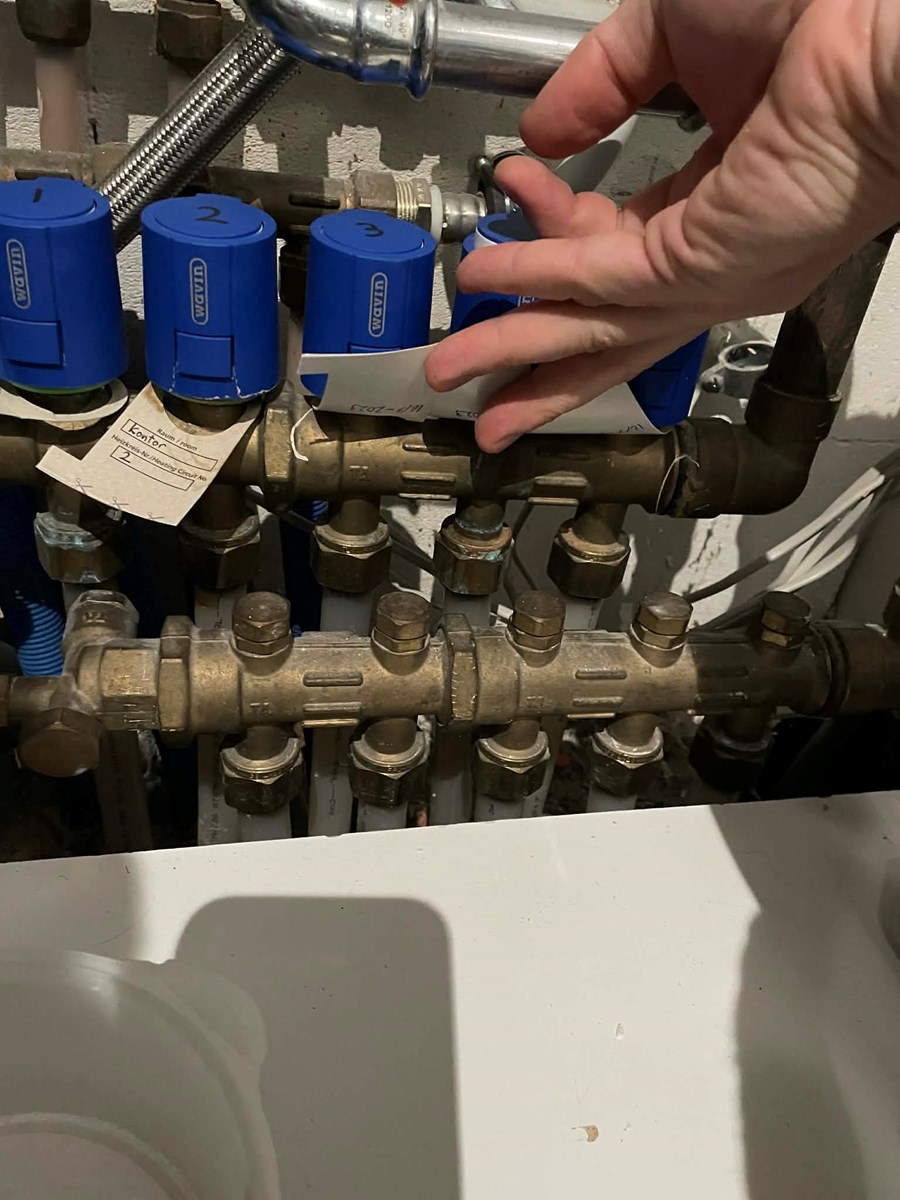

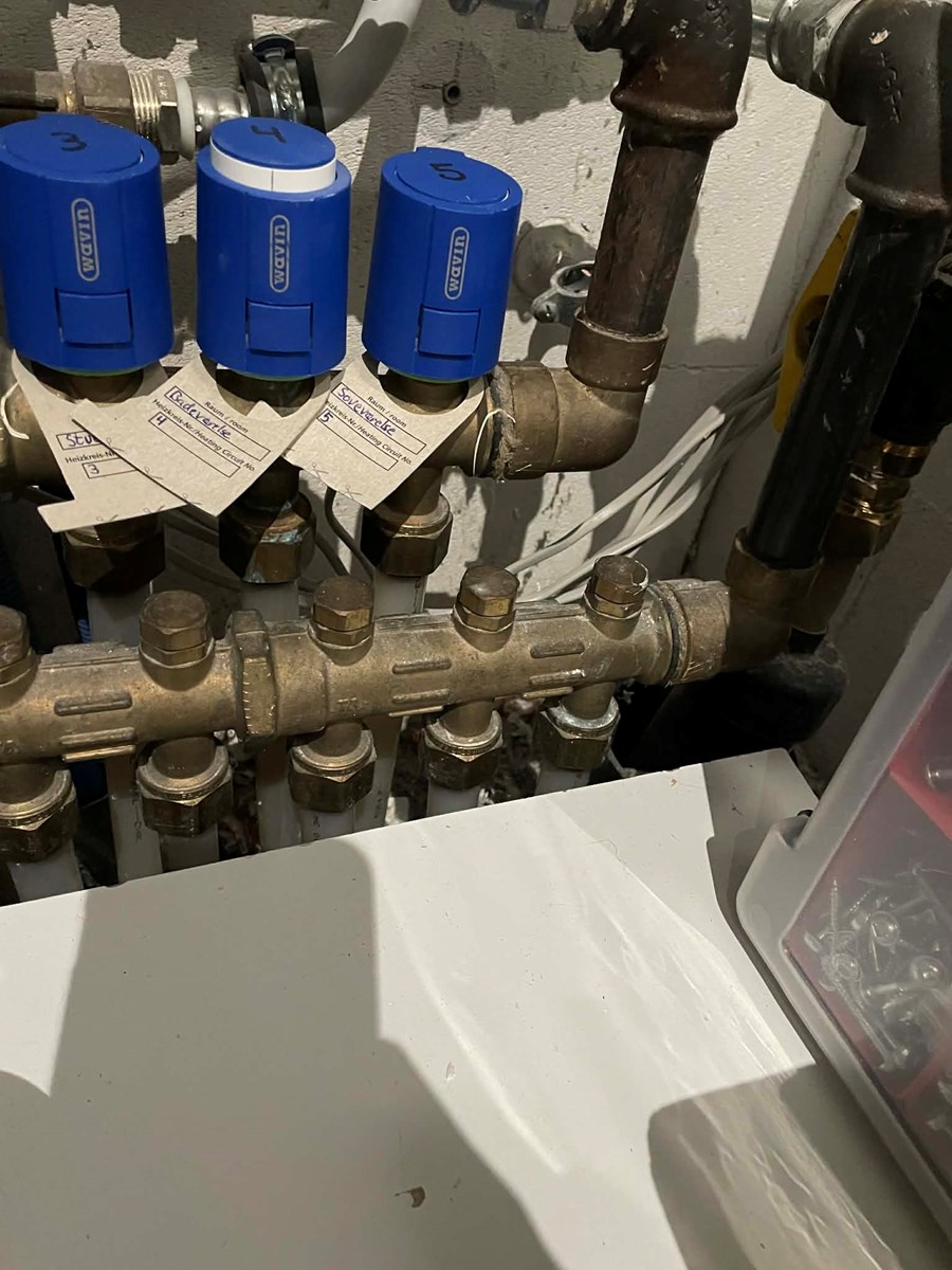

Jeg ønsker hjælp til at kontrollere/verificere at indregulering af hver enkelt kreds er korrekt, hvis muligt. Jeg har vedhæftet billeder af fordelerrør, som jeg tror er et Uponor Vario B/WGF. Jeg ved ikke hvor mange meter slange der er i den enkelte kreds, men hvis det hjælper er størrelsen for hvert rum som følgende:
- Stue 28,5m2
- Køkken 9,1m2
- Kontor 8,8m2
- Soveværelse 13,6m2
- Badeværelse 5,2m2
