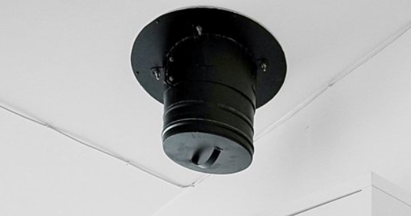

Jeg sidder og kigger på nogen forskellige boliger og falder om den her løsning hvor man har lukket noget jeg tænker er hullet til en pejs. Løsningen er i et normalt værelse og der er ikke nogen pels længere.Er det en rigtig løsning eller noget hjemmetlavet halløj? Hvis man fjerner den hvordan lapper man det så? Skal en murer isolere før en maler klare spartel og maling?Prøver at gennemskue om det et større projekt eller noget man kan få lavet for 5-10.000 kr.
Fortæl om der er et udvendigt stykke skorsten?
Hvad er der over loftet?
Hvad er loftet lavet af?

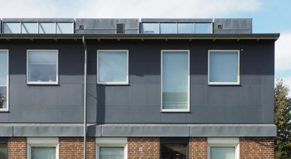

Jeg ved der ligger tagpap på taget men er usikker på om der faktisk er en skorsten udvendigt, det vil jeg undersøge. Det fra 2008 så tænker loftet er en gipsplade, er 100% sikker på at det ikke er beton.
Tagbelægning - Tagpap/tagduge
Undertag - Fast undertag / træ, krydsfiner og pap
Det er ikke en murer, nærmere en tømrer som klarer den opgave.
Det har du nok ret i. Synes det svært at vurdere om det en dyr omgang eller ej.
Det er nok lettere at få en cirkapris hvis du mere detaljeret finder ud af hvad der skal laves🫢
