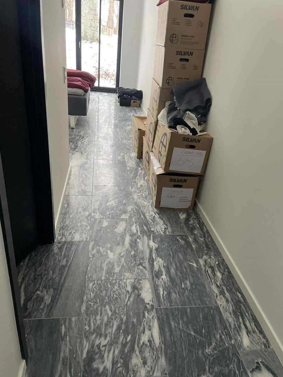

Vi har byttet gulv i vores nyrenoverede rækkerhus. Trægulvet er skiftet ud og vi har fået lagt et marmorgulv.

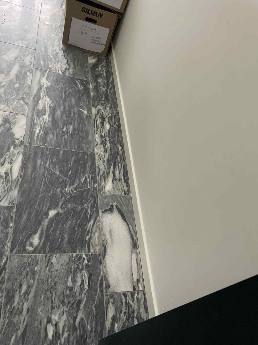

De oprindelige bundlister er genbrugt, men der nu et lille "gap" mellem stengulv og bundlisterne. Det generer mig egenrlig ikke, men skal det fuges af andre grunde, fx fugt? Og hvordan er fremgangsmåden i så fald? Der er gulvvarme i huset (ved ikke om det har nogen betydning). På forhånd tusind tak for hjælpen!

Det har ingen betydning ift fugt. Det visuelle udtryk + det er en skidtsamler taler for at man laver en art tynd fuge ned mod gulvet.

Tak for jeres gode råd. Jeg tror ikke en ekstra liste vil blive pænt. Vi ønsker så enkelt og rent et look som muligt. Men vi overvejer som skrevet også helt at undvære en fuge. Vi vil ikke lave det selv i givet fald men overlade det til dygtig professionel i så fald.
