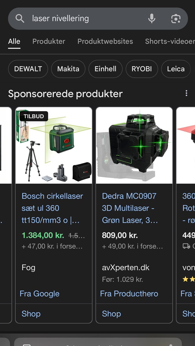

Overvejer den grønne Bosch på billedet.

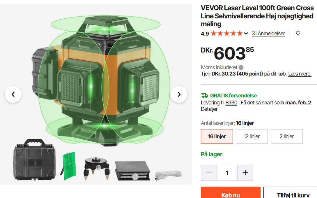

Har lige købt en fra Vevor, den er overraskende god, man kan også købe en modtager til den, så rækker den længere og god hvis man dårligt kan se laserstregen eks i solskin-
Den er med et aku batteri med god brugstid på, og laseren kommer i solid plastkuffer.
LInk til laser LINK
Link til modtager Link
Den fra Bosch er ikke roterende og har for lasere en relativ lav nøjagtighed på 0,4mm/m = ca det samme som et alm vaterpas så ikke særlig nøjagtig på større afstande. Hvad skal du bruge den til?

Den je_ns linker til har jeg set andre bruge og overvejer den selv da den kan lave linjer i alle retningersamtidig, eg udmåling lodret fra gulvpunkt til loft. Den vandrette i denne er roterende (mener jeg) og nøjagtighed er en hel del bedre end den grønne bosch jeg selv har pt.
/BOFH
den største ulempe ved den je_ns linker til , er at den kun kan klare 30 m , det er ikke meget hvis man skal anlægge noget
kan ikke lige se hvordan den virker med roter , men kan den det , burde den kunne klare det til mindre hobbyopgaver
