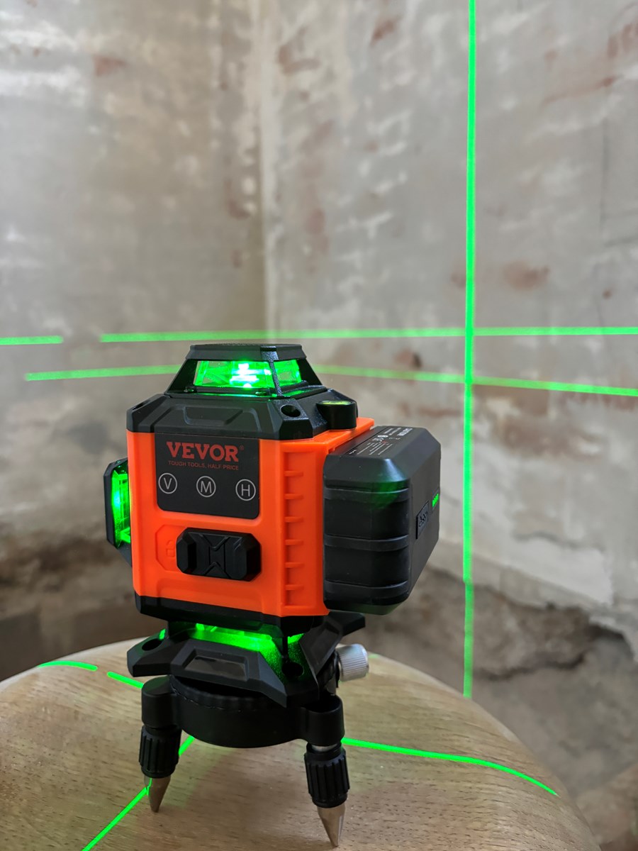

Nogle bud på et og 360 grader cirkellaser som er i ok kvalitet? Det skal ikke være proff men det skal måle/vise korrekt :)
Overvejer den grønne Bosch på billedet.

jeg købte en lignende den 360 fra vevor, hos Amazon.
Den holdt i et års tid inden bund laseren døde, ellers var den helt fin til de 500kr den kostede.
Ubrugelig udenfor i dagslys, synes jeg.
Da der er sikkerhedskrav omkring lasere, skal man ikke forvente at kunne købe en, der virker super godt ude på en solrig dag.

 ved ikke lige med den krydslaser der er linket til , men alm rotorlaser er der ingen problemer med
Den laser jeg linkede til fra Vevor, har en pulsfunktion der skal bruges sammen med modtageren, så skulle den være ok at bruge udendørs, har ikke afprøvet det, da jeg ingen udendørsopgaver har haft siden jeg købte den.
je_ns skrev den 27-01-2026 18:03:33
Har lige købt en fra Vevor, den er overraskende god, man kan også købe en modtager til den, så rækker den længere og god hvis man dårligt kan se laserstregen eks i solskin-
Den er med et aku batteri med god brugstid på, og laseren kommer i solid plastkuffer.
LInk til laser LINK
Link til modtager Link

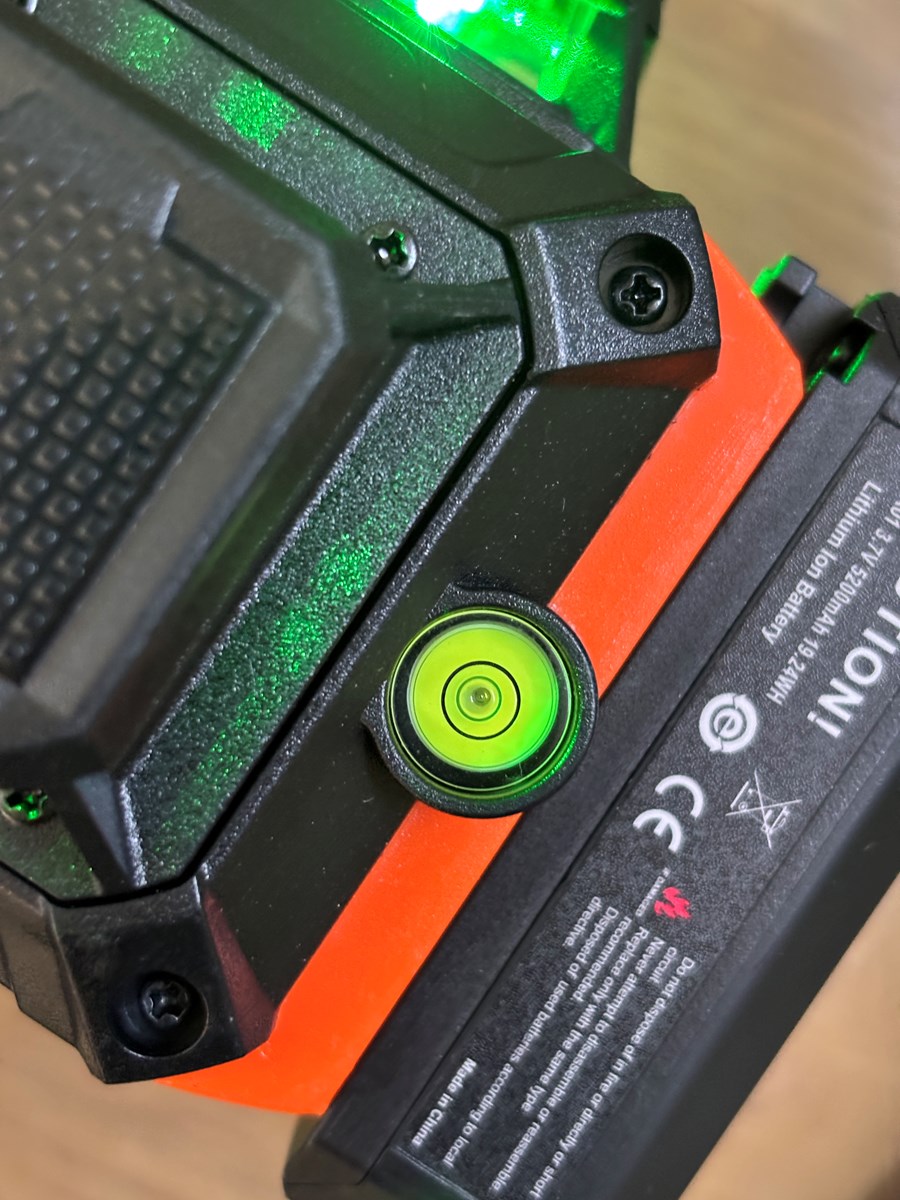

Er vi enige om at jeg indstiller den så korrekt som muligt efter libellen, og så tilpasser den sig også selv?
 Vh.

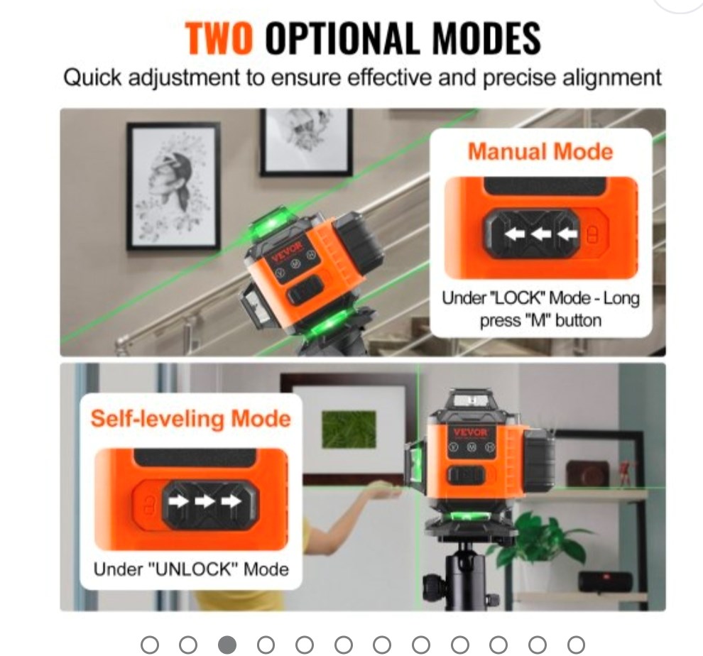

Jeg så lige på hjemmesiden, ​muligvis kan den låses og låses op?
så længe den ikke bipper, er den inden for laserens selv nivue regulerings område og ok.
Den kan også låses, så man kan lave en skrå Linie..
