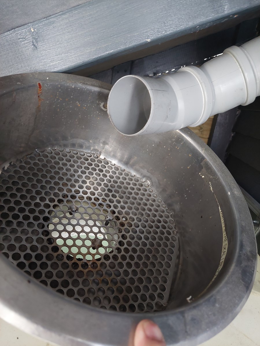

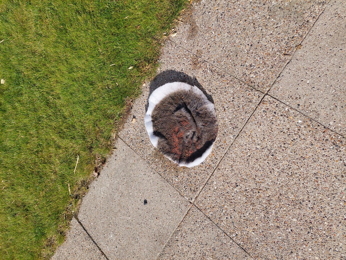

Jeg har en regnvandstank, hvor jeg har et plan filter, det samler en del fra, men jo nok ikke det hele, jeg bruger 20 mm tykt filtervat som filter. Men bruger kun vandet til havevanding og vinduespudsning.
( i den kommune jeg bor i skal der betales vandafledningsafgift, hvis man bruger regnvand til toilet eller tøjvask, så kan det ikke hænge sammen rent økonomisk)

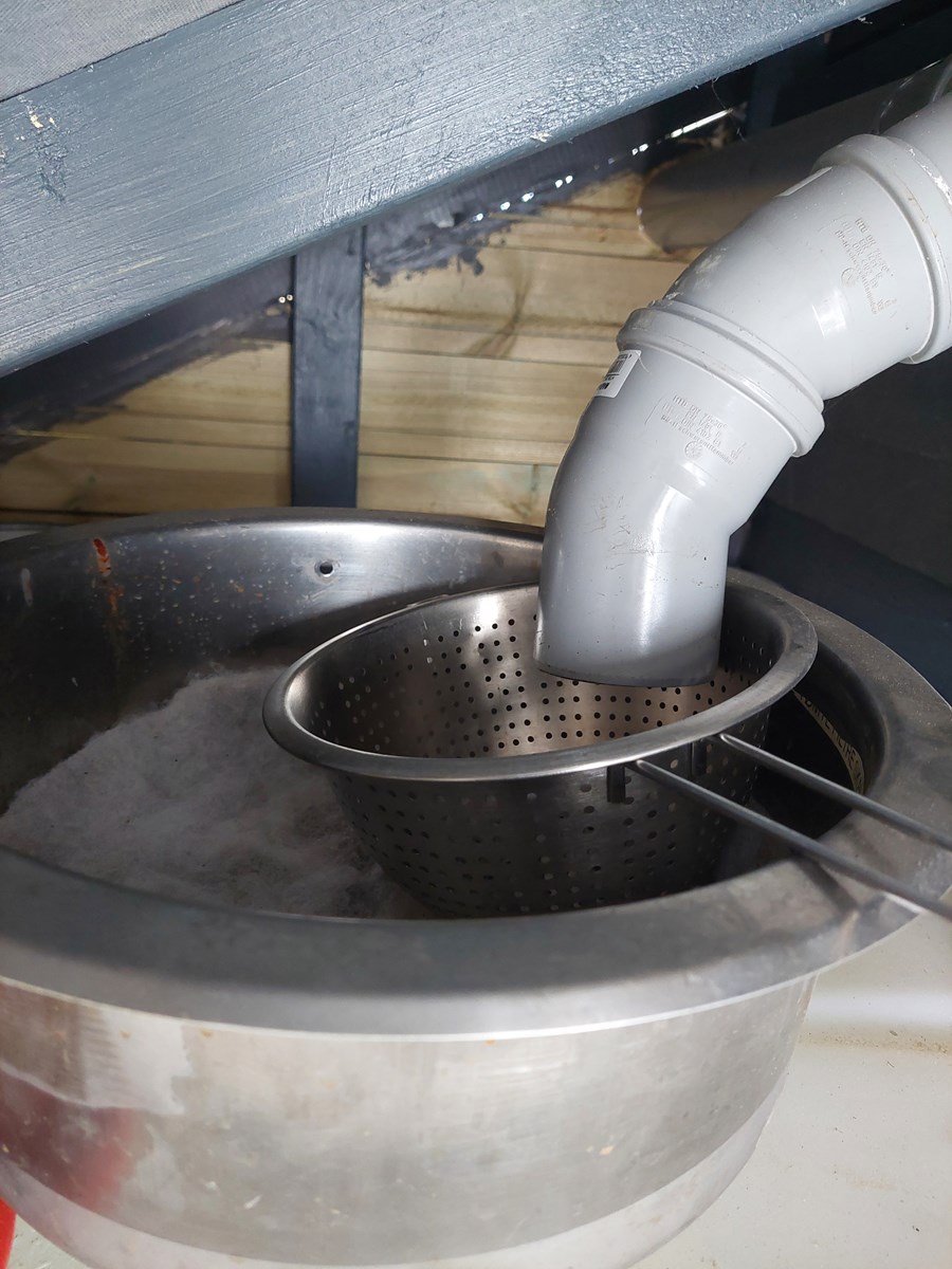

Som det ses samler filtret meget skidt op, havde renset taget inden vandbeholderen blev tilsluttet. har senere tilføjet et grovfilter i form af et dørslag, det tager de største urenheder, og er nem at rense.
