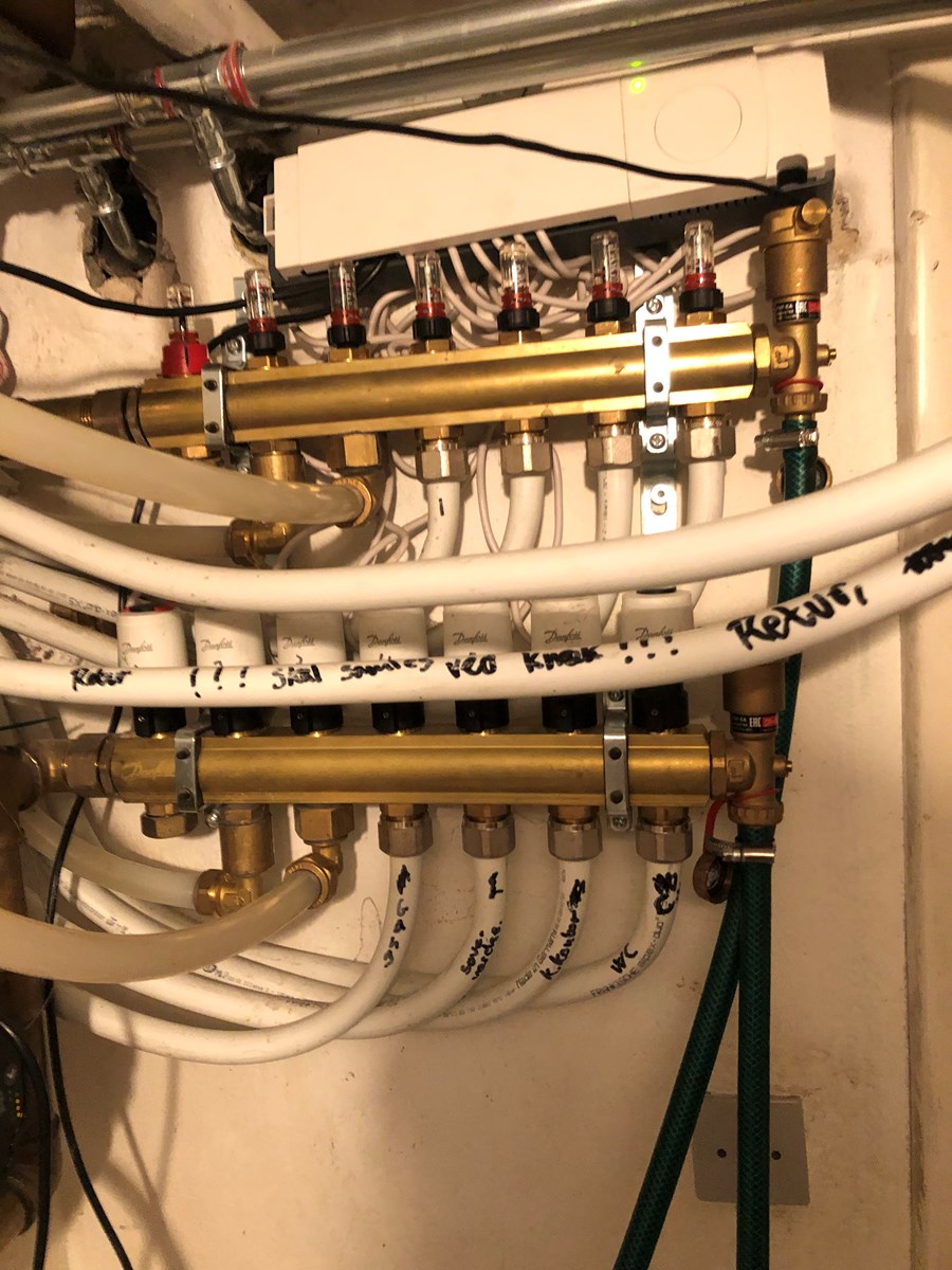

Here we go: vi har luft i gulvvarmeslangerne i halvdelen af huset 4 kredse og har måtte lufte manuelt ud via vandværksvand og slanger men mig problem er at trykket ikke er højt nok til at skubbe ret meget luft. Det pibler bare lidt i laaang tid. Vi brugte 4 timer på mindste kreds og måtte give op, ind i mellem kom der nogle store skvulp. Er der nogen der har et forslag til at øge trykket igennem kredsen? Tænker om der findes en slags ekstern pumpe eller lignede?

Prøv at vise et billede her af jeres gulvvarme fordeler. Der må være noget i gør forkert.

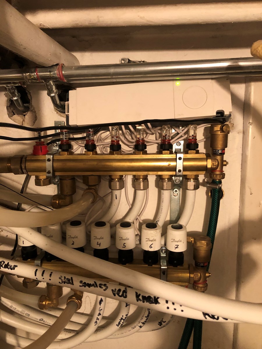

Jeg forklarer lige billedet:
Der er én kreds der ikke er tilsluttet (de to løse slanger)
Vi har måtte sætte en vinkel på de to nederste grundet plads mangel. Vi har stueplan og kælder i huset og gulvvarmen samlet i kælderen hvor alle slangerne er ført ned igennem en gammel skorsten. Det er ikke optimalt, jeg ved det.
- forresten, vi prøvede at koble flowmåleren fra kredsen i tilfælde af at den blokerede for trykket.
I skrivende stund sidder jeg på stueplan og kan høre pumpen knitre helt nede fra kælderen - min far mener det er luft der er fanget inde i den?
Jeg er ked af at kritisere arbejdet af en anden maskinmester, men alle slangerne er for korte så de kan godt være klappet sammen.

Åh nej, det lyder som et stort arbejde - specielt fordi slangerne er alupex så sandsynligheden er ret stor.
Rolig nu det er jo alupex og bøjninger ser da ok ud

Der ses ikke knækkede slanger på billedet, så den del er gætterier.
Uden for billedet til venstre er en termostat, pumpe og sikkert 2 lukkeventiler, så der kan lukkes af til varmekilde.
