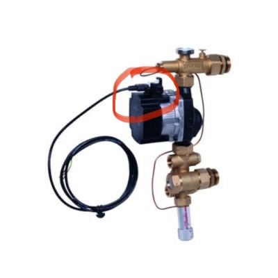

Here we go: vi har luft i gulvvarmeslangerne i halvdelen af huset 4 kredse og har måtte lufte manuelt ud via vandværksvand og slanger men mig problem er at trykket ikke er højt nok til at skubbe ret meget luft. Det pibler bare lidt i laaang tid. Vi brugte 4 timer på mindste kreds og måtte give op, ind i mellem kom der nogle store skvulp. Er der nogen der har et forslag til at øge trykket igennem kredsen? Tænker om der findes en slags ekstern pumpe eller lignede?

 Har i luftet ud ved pumpen, for er der luft i den yder den dårligt, og er pumpen skruet op på max. ydelse?
Ja når jeg løsner udluftningsventilen kommer der lun vand, men i forhold til at stoppe pumpen så luften kan samle sig først, er det så bare at tage “stikket” direkte fra pumpen eller skal jeg slukke noget andet forud for? Ja, jeg er bare en sygeplejerske der prøver så godt jeg kan.
