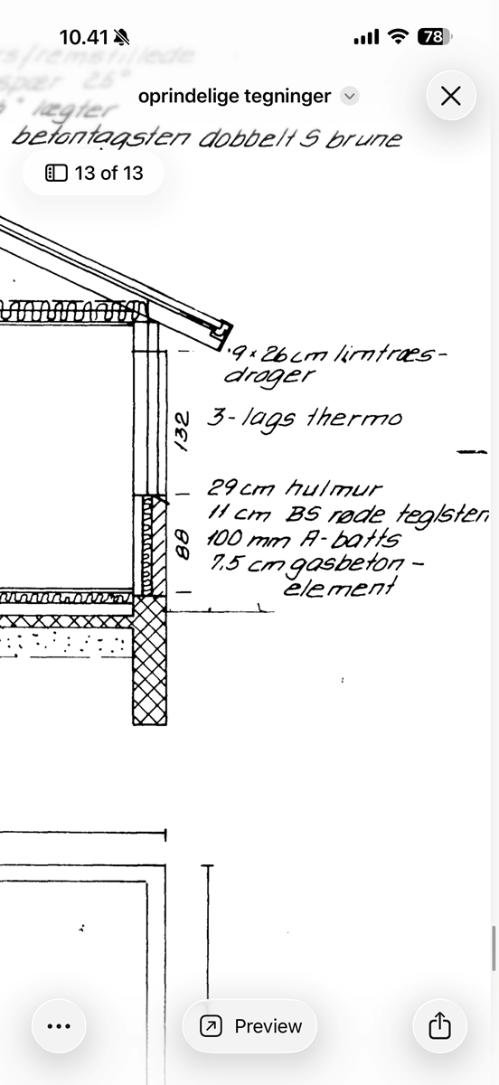

Væggene i huset indvendigt er 75mm gasbeton. Der er ikke væg fliser på toilettet. Hvis det er muligt at fræse den ind, så er det klart det mest optimale / mindst indgribende.

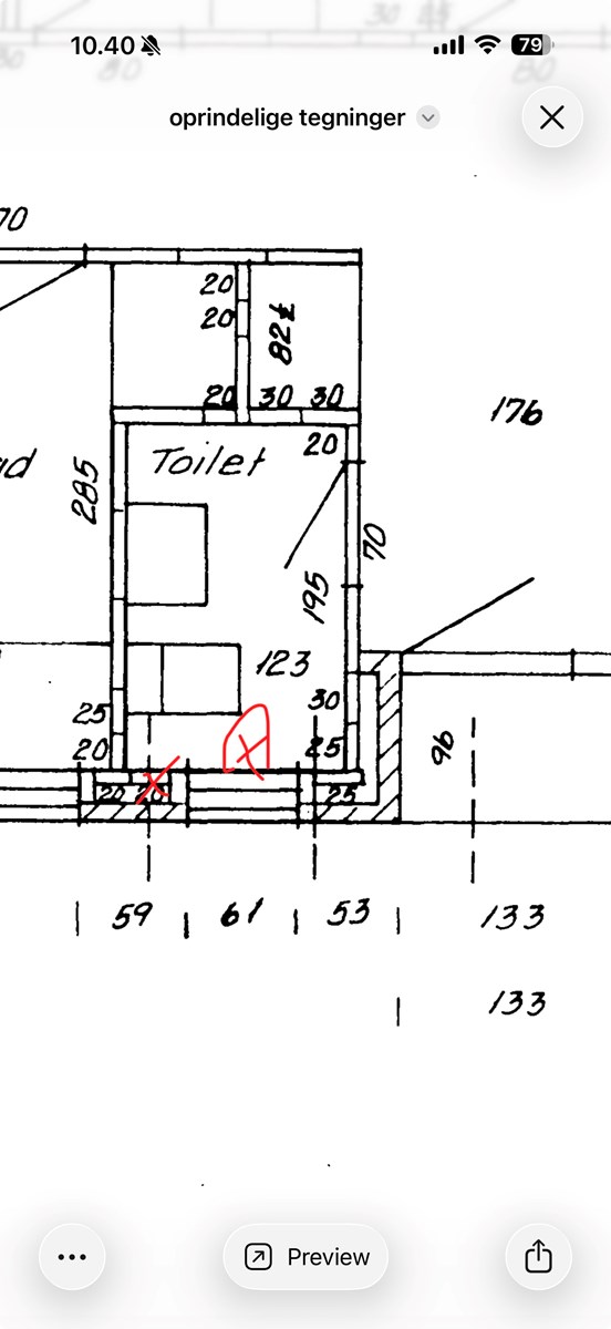

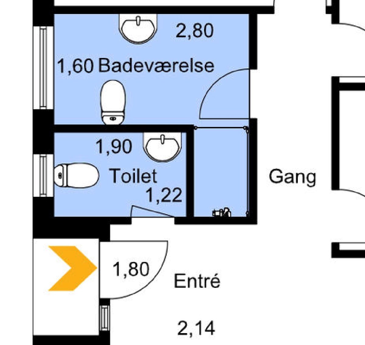

Nu har jeg målt: bagvæg er 18cm dyb. Den indeholder foruden kloak og cisterne også forskudt tryk (er det hydraulisk, det hedder, når trykknapperne er med luftslanger?).
Der er ca 1m fra shuntens hjørne til hjørnet mod indgangsparti, og herfra yderligere 50-60cm ind til entre. (L-form: 100cm fra shunt, så 90° og yderligere 50-60cm før indenfor i entre).
Jeg har fundet de oprindelige tegninger frem, se billederne. Der læser jeg mig til 75mm gasbeton inderst. Rødt X = shunt. Toilet er flyttet til ydervæggen (market med rødt)
Så piller du toilet væggen ned, og får så adgang til hulmuren til begge sider. Henne i hjørnet ( hvor der står 25 - 25 på oprindelig plantagning) hugger du et nogenlunde stort hul ind. Det er fordi varmeslanger med yderrør kan få en blødere bøjning. Så kan Slanger fiskes igennem toilet stativ hen omkring den bløde bøjning og ud til gangen.
Måske skal du presse/ beskytte hulmur isolering lidt med en tynd plade så slangerne ikke river det i stykker. Når det er monteret trækkes pladen ud igen.
Ja det indebærer noget hul både i bad og bag døren i gangen. Så du må overveje det som en af mulighederne
