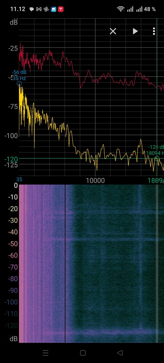

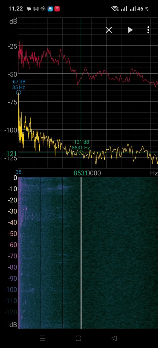

Herunder er måling på gulvet lige under anlægget (-56db) og på væggen i rummet ved siden af anlægget (-67 db).
Kan jeg forbedre min sokkel tilstrækkeligt, eller skal jeg have ny motor/impeller eller nyt anlæg?

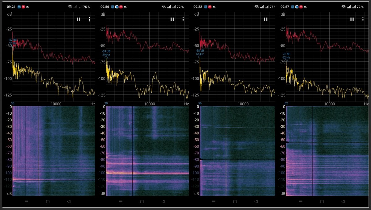

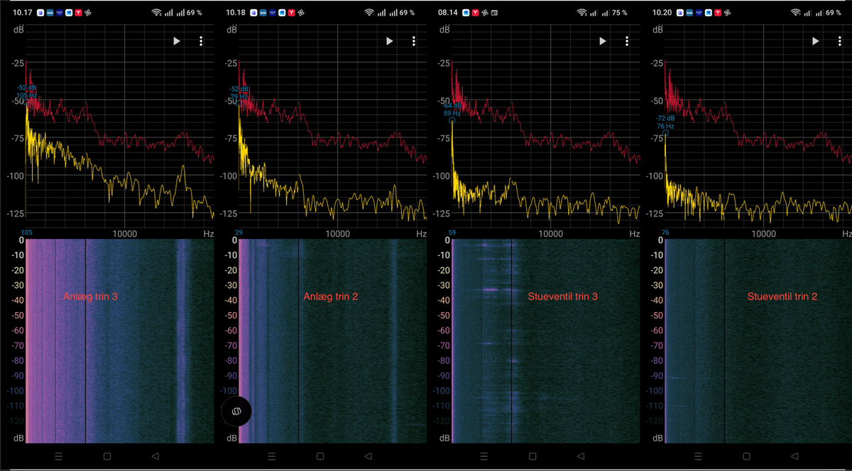

Her kan du se målinger. Først er det anlægget ved trin 3 (indreguleret), så anlægget ved trin 2. Derefter en indblæsningsventil ved trin 3 og ved trin 2.
Kan man læse noget ud af det?

Jeg kan ikke læse noget ud af dine målinger.
Start med at se hvilken afhængighed der er af omdrejningstal. I dette tilfælde er det bedre at lytte end at måle.

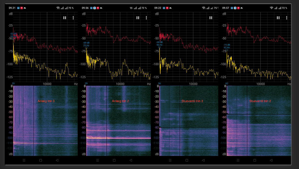

Jeg har nu renset udsugningsmotorens impeller (den var meget beskidt) og lagt gummimåtte mellem anlægget og soklen (så den nu hedder Fundablok-betonflise-vibrationsmåtte-vibrationsmåtte-nilan vibrationsklods).
Målinger af lyden før og efter kan ses herunder.
Jeg har fået bugt med de dybeste toner på trin 3. Der er dog stadig en oplevelse af dyb brummen, både i rummene omkring anlægget og ved ventilerne i stuen og soveværelset. Jeg hælder selv til at skifte anlægget ud - jeg tror bladene på impelleren er for slidte (der er rust nogle steder på den).
Hvad vurderer I? Vil det være spild af penge?
Måske vil det være spild af penge. Du mangler stadig at finde ud af om hovedproblemet er ventilator eller rørsystem. Lav den simple test at lytte på lyden, når ventilatoren ændrer omdrejninger, ændrer den tone eller styrke? Forbliver tonen den samme men ændre styrke, er problemet dine rør.

 Efter rens, ved anlægget:
Trin 3: Ca. 105hz, -52db.
Trin 2: Ca. 29hz, -52db.
Det er målt direkte over udsugningsmotoren, og vidner vel om at der er noget med motorens balance? Lydtrykket er det samme, men tonen ændres. Bemærk, at det er de lave frekvenser, der generer - og de forplanter sig væsentligt mere til naborummet ved trin 3.
Efter rens, ved ventil i stuen:
Trin 3: 59hz, -64db.
Trin 2: 76hz, -72db.
På begge trin gælder, at støj ved ventilen er lavere tryk end ved anlægget. Både lydtryk og tone ændrer sig med ventilatorens hastighed.
Og ja, det er det samme jeg kan høre, som jeg måler.
Så lyder det til at problemet er ventilatoren og dens montering.
