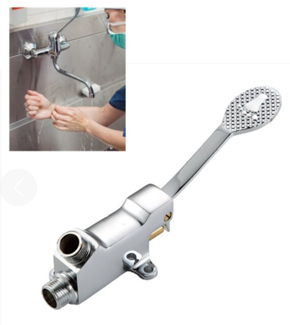

Jeg søger hjælp til at udforme en drømmeløsning.
Efter at have været i en campingvogn med fodpedal til vandhanen er jeg hooked. Det er jo en genial og super hygiejnisk løsning. Men når jeg forsøger at finde en løsning, der kan bruges i et hus (dvs ikke plastikpedaler), så finder jeg intet.
Det nærmeste bud er vandhaner med sensor, som på offentlige toiletter, men jeg vil ikke have sensor, for skidtet virker jo aldrig. Desuden vil jeg have et helt almindeligt armatur, hvor jeg kan kontrollere både temperatur og vandtryk.
Hvis du kender til en løsning, så hører jeg meget gerne fra dig! 🤞 For jeg skal til at bygge hus, og vil virkelig gerne have denne løsning i mit kommende hjem.

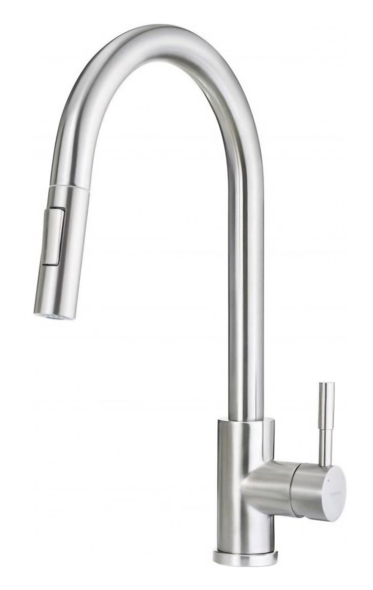

Tusind tak for linket. 😃 Jeg har set deres løsning, men det er med sensor i stedet for en fysisk pedal, som jeg søger.
Der er ikke en optisk sensor, som på de offentlige, men en elektrisk. Om det så er godt ved jeg ikke.

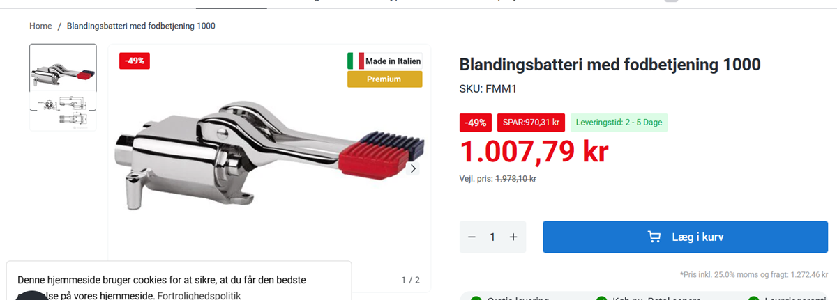

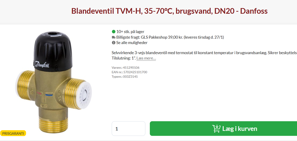

Hvad med denne her?  LINK   (de har også en med kun en pedal, så kan du montere en termostat, så vandet eks er 40 gr.) ​LINk​​​
