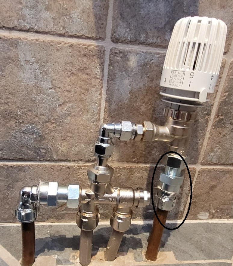

Er der nogen der kan gennemskue hvad der er op og ned i denne installation, så vil jeg være meget taknemmelig. Jeg har haft besøg af et VVS firma, der har etableret det, der kan ses på "efter" billedet. De mener nu at de ikke kan reetablere gulvvarmen. Jeg har vedhæftet før og efter billeder, og blev lige opmærksom på en flow-pil, som jeg ikke havde set før. Markeret med spørgsmåltegn.

Den ventil som Thomas_Mygind beskriver er utvivlsomt vigtig for funktionen. Den skal sørge for passende modstand, så når gulvvarmen kalder på varme er der trykforskel nok til at vandet løber igennem gulvslangen.
https://assets.danfoss.com/documents/105405/AI000086447457da-000101.pdf
Det dokument jeg fandt beskriver ikke noget om regulering, men jeg kan forstille mig, at der er mere modstand i en gulvslange end i en radiator. Så jeg gætter på at den skal stå mere "stramt" end ved en radiator.

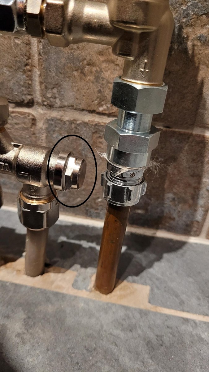

Er det denne man kan justere på? Jeg vil blot som amatør tro at det var en prop ;)
Tror du kan skrue kapslen af - og så med en ombrago-nøgle justere ventilen, inden bag ved.
Det ville jeg aldrig have gættet på. Må lige have fat i VVS´er og høre om det er noget de har overvejet. Tusinde tak for assistancen.
Efter jeg regulerede med umbraco (drejede den med uret) kom der varme på røret til højre, ca 32 grader. Den gav sig til brumme i rørene efter noget tid. Vil tro at det er grundet at rørene udvider sig. Jeg drejede derfor lidt tilbage igen og lyden er nu forsvundet :)
