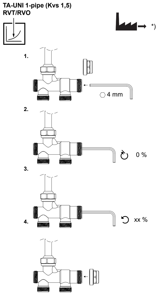

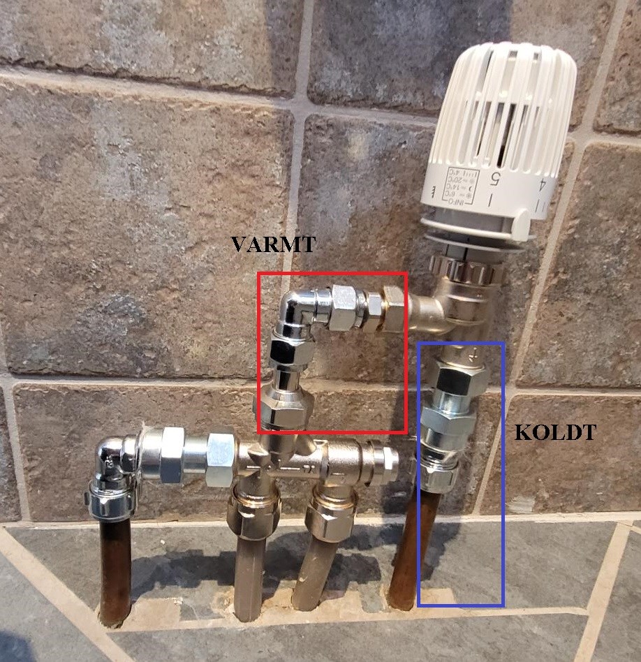

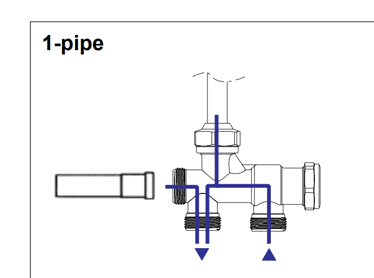

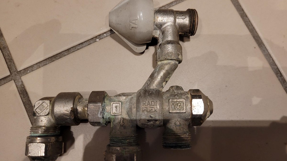

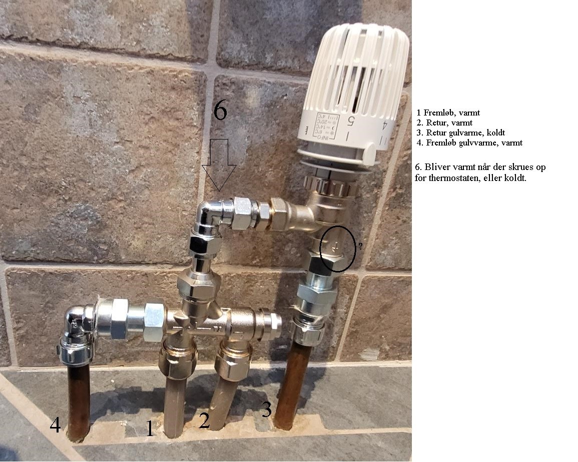

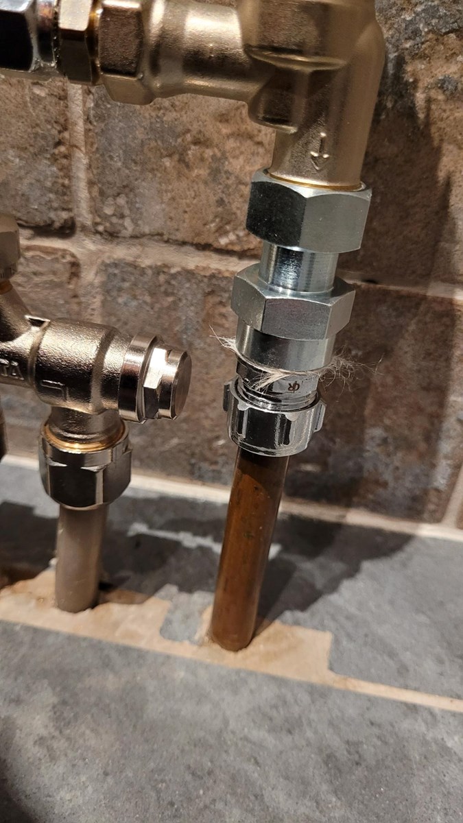

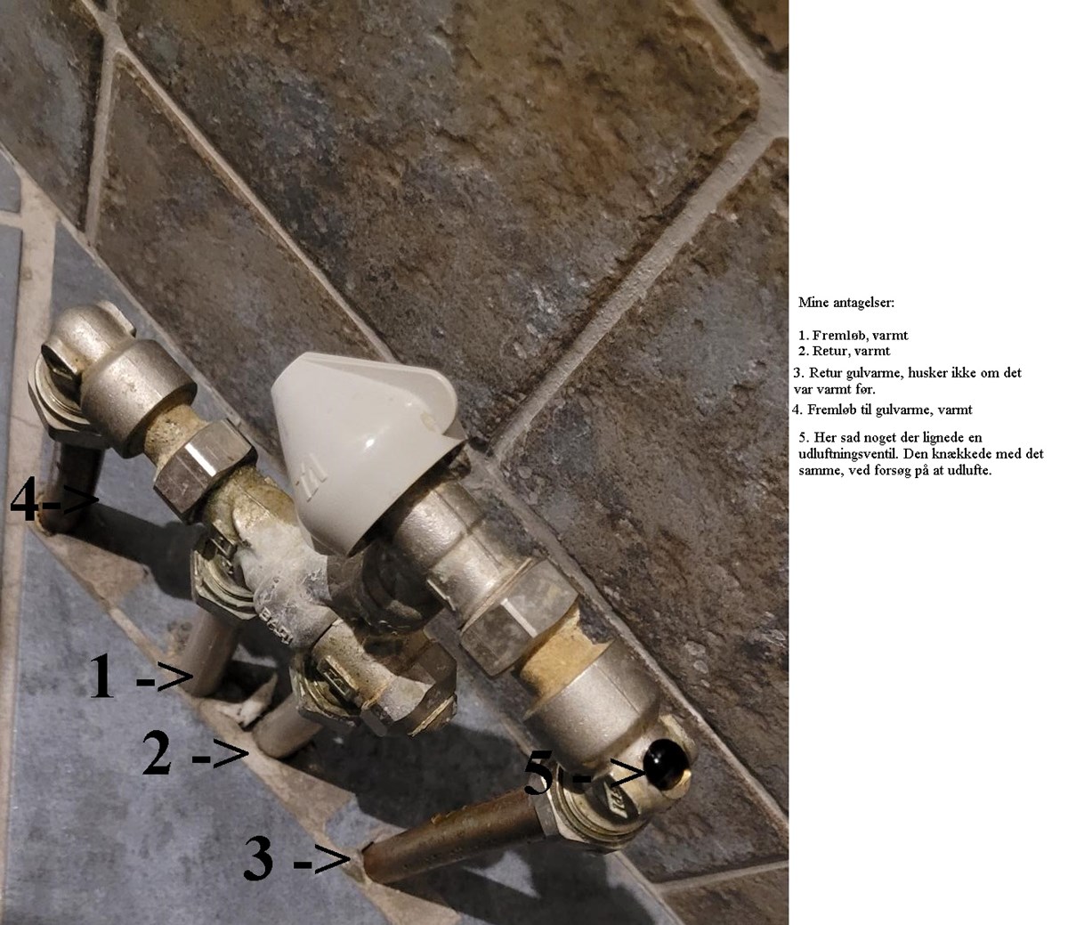

Er der nogen der kan gennemskue hvad der er op og ned i denne installation, så vil jeg være meget taknemmelig. Jeg har haft besøg af et VVS firma, der har etableret det, der kan ses på "efter" billedet. De mener nu at de ikke kan reetablere gulvvarmen. Jeg har vedhæftet før og efter billeder, og blev lige opmærksom på en flow-pil, som jeg ikke havde set før. Markeret med spørgsmåltegn.
