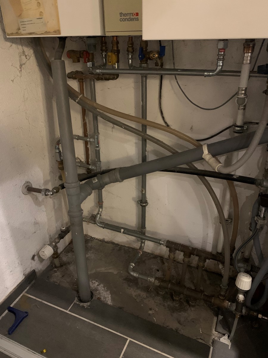

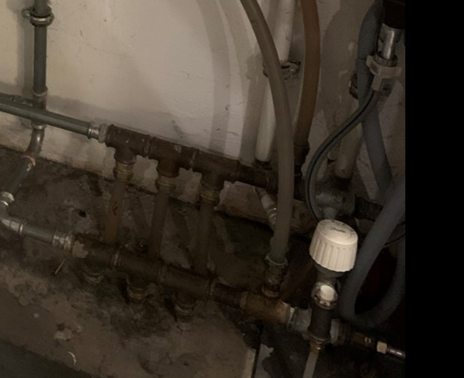

 Her er et billede af installationen under fyret. Er det en af de to termostater nede ved gulvet der styrer gulvvarmen?
Denne her liger da bestemt noget til gulvvarme..
Okay – jeg pillede den af, og konstaterede at pinden ikke sad fast, så det er ikke problemet. Nu har jeg skruet den helt op, så må vi se om det hjælper.
I entréen virker gulvvarmen fint. Har den sin egen termostat et andet sted, eller styrer den termostat mon gulvvarmen i begge rum?
