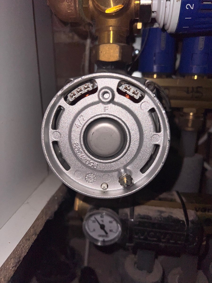

Sådan ser vores pumpe ud når man fjerner den sorte styreenhed.
øv så har de lige sparet en skrue til nogle få kroner.

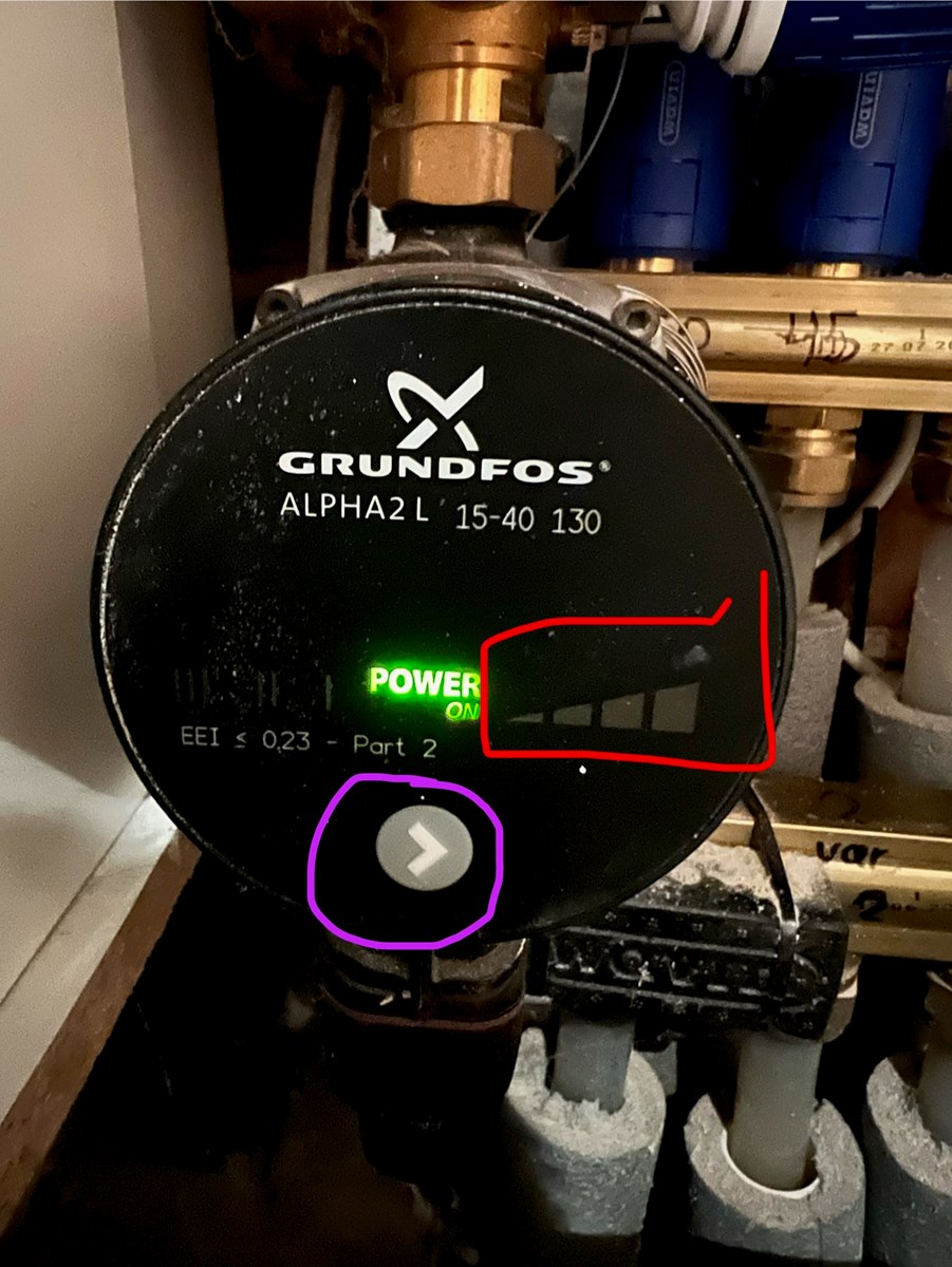

Men kan du få pumpe til at køre, ved at skrue den op på max, på vores er det 22 watt.
Man kan som regel høre om pumpen, hvis man sætter klingen af en skruetrækker ned mod pumpehuset, og skaftet af skruetrækkeren op mod øret.
