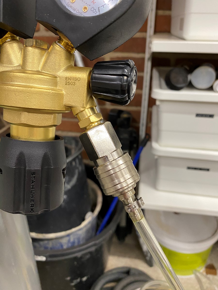

Hej alle

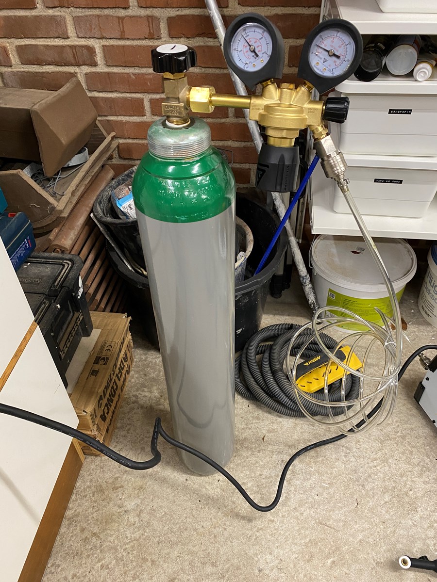

Jeg har nu fået købt TIG-svejser og argonflaske.

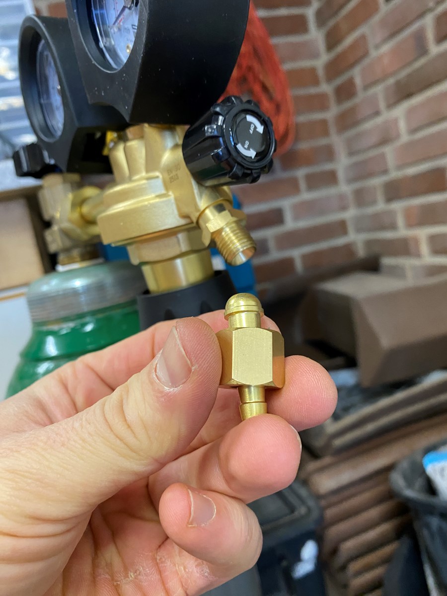

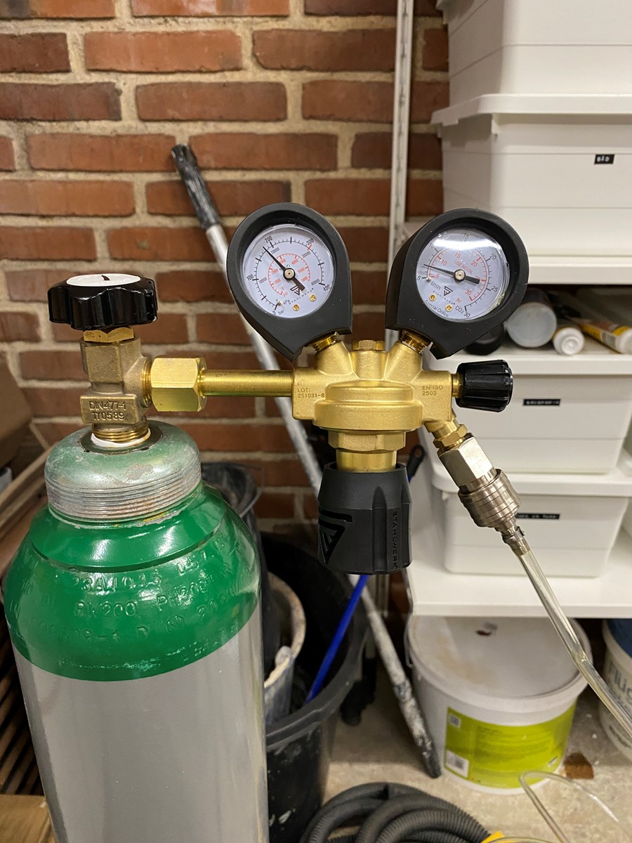

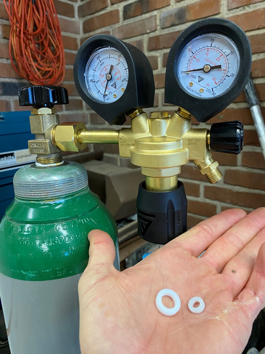

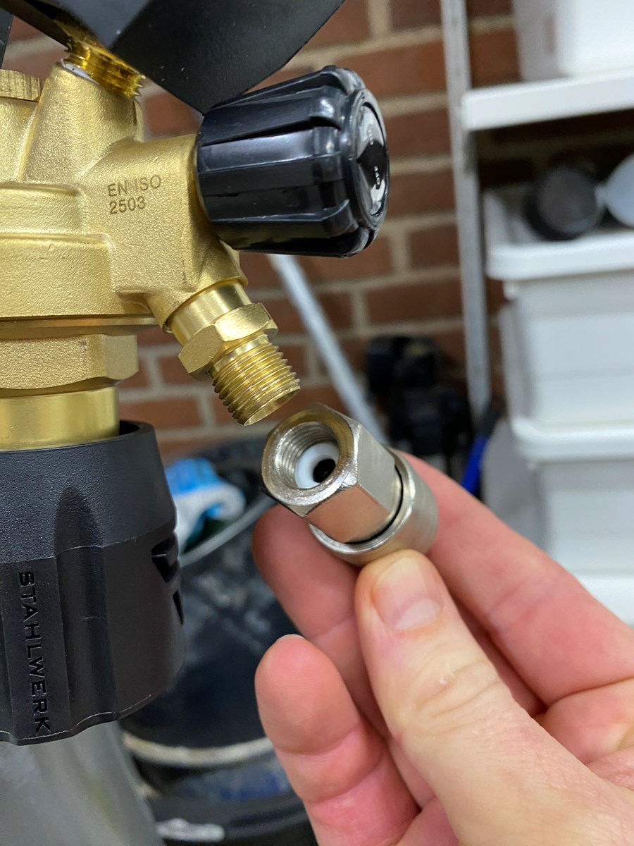

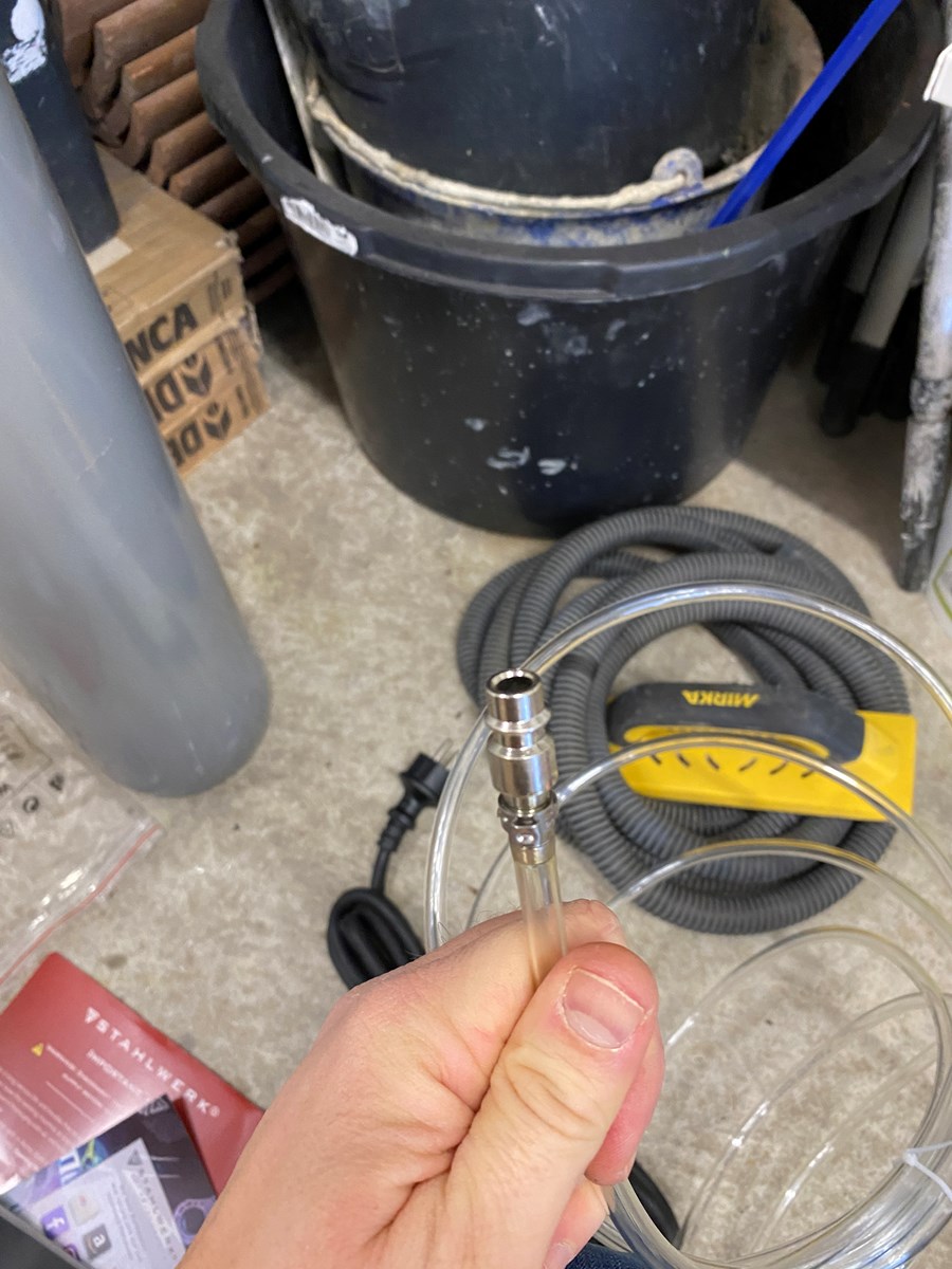

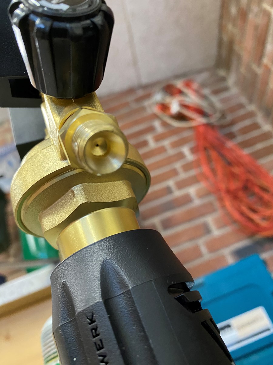

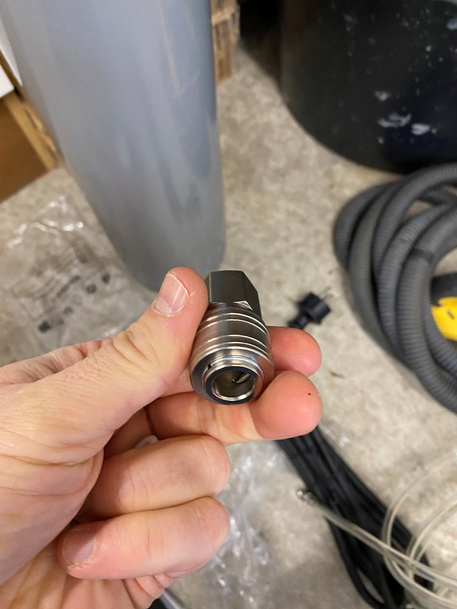

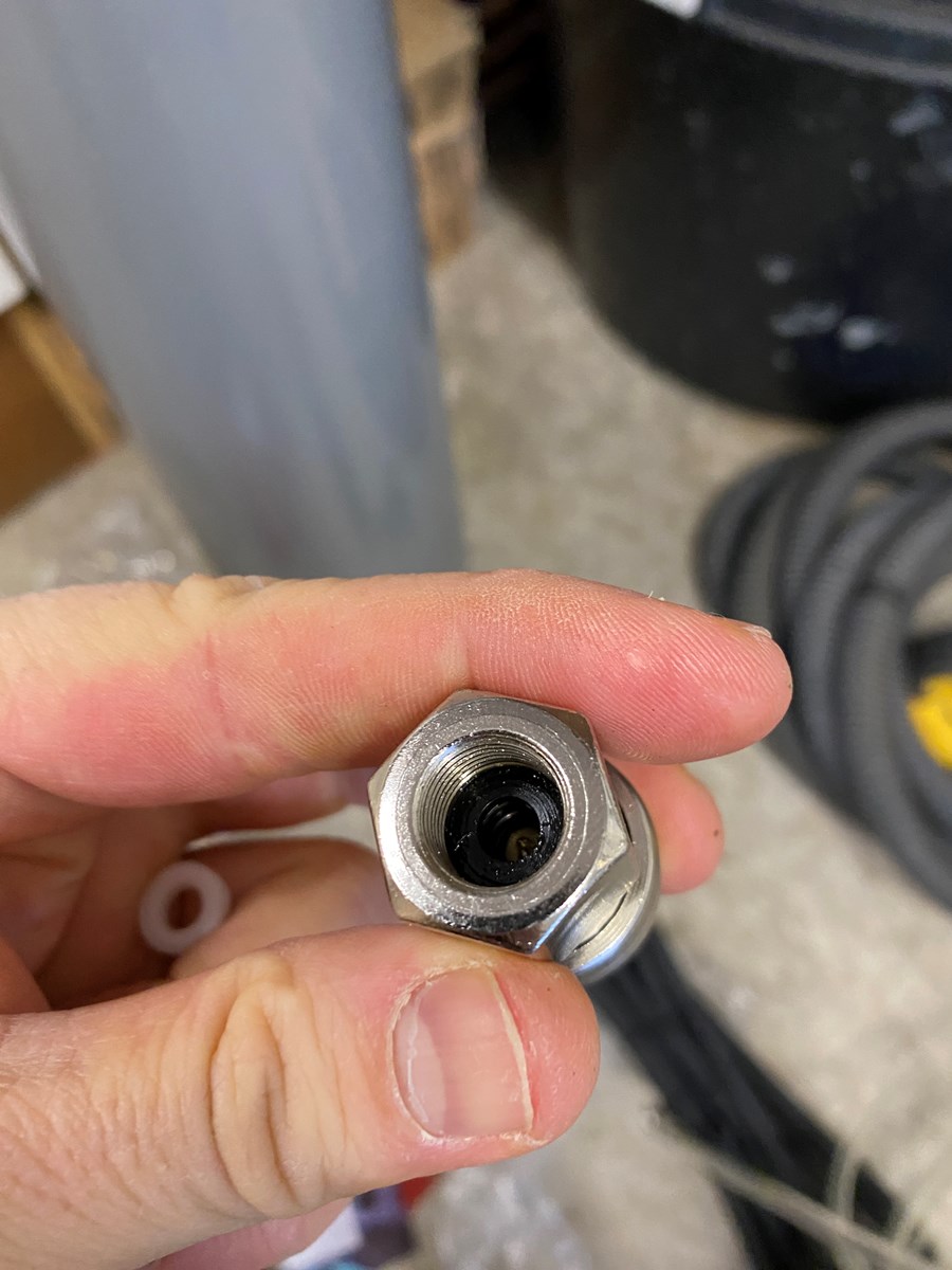

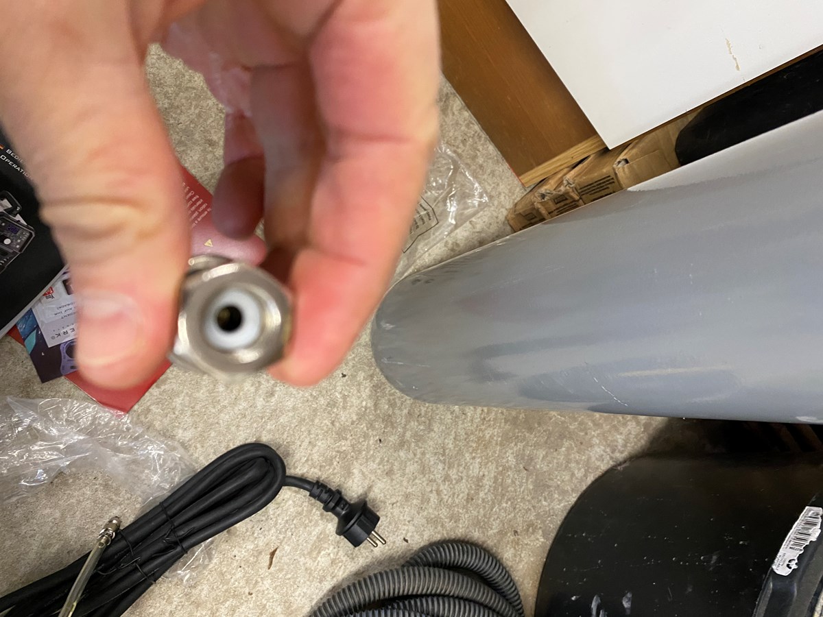

Spørgsmål til tilslutning af argonflasken. Der er en tilslutning med trykreduktionsventilen, hvor plastikslangen fra svejseren skal skubbes ind over. Slangen der er med svejseren er dog født en en han-del til en lyn kobling og hun-delen til lynkoblingen var også med svejseren. Der var to hvide plastskiver med trykreduktionsventilen, den ene er en ekstra til tilslutningen på gasflasken, men den anden er jeg i tvivl om. Jeg tænker den måske er til hun-delen der skal skrues på trykfordelingsventilen, for hvis ikke jeg bruger plastskiven, så kan jeg ikke spænde hun-delen tæt, genvindet er for langt. Jeg er bare i tvivl om det er korrekt og om jeg må have en hård skive og en blød gummiskive i røven af hinanden. Og kanten på trykreduktionsventilen er jo lidt skarp, fordi den har en fordybning.
Nogle kloge mennesker herinde der kan guide mig?
Pft ☺️
Mvh. Mads
Stutsen der høre til manometeret burde blive tæt uden pakning, sådan plejer det at være på manometre, skal du have en lynkobling på kræver det nok en pakning, hvis lynkoblingen da passer i gevindet..
Men ellers er det fint med stutsen og så bare plastslangen ind over, og et passende spændebånd. Du kan tjekke for utætheder med sæbevand.
Eller når du lukker på flasken skulle trykket ud til svejseren gerne holde trykket, det kan du se på manometret, så får du testet det hele frem til magnetventilen i svejseren.
Hvilken svejser og argon flaske endte du med at købe ??
Jeg vil helst bruge lynkoblingen, det er lækkert bare at kunne klikke af uden værktøj. Den passer direkte på, nu har jeg lagt den lille hvide plastskive ovenpå gummiskiven, spændt det sammen, sat tryk på flasken og lukket hanen igen. Så er der tryk på reduktionsventilen, så kan jeg se om den holder trykket. Kan også prøve med sæbevand ja. Det skal umiddelbart ikke spændes meget for at være tæt ☺️.

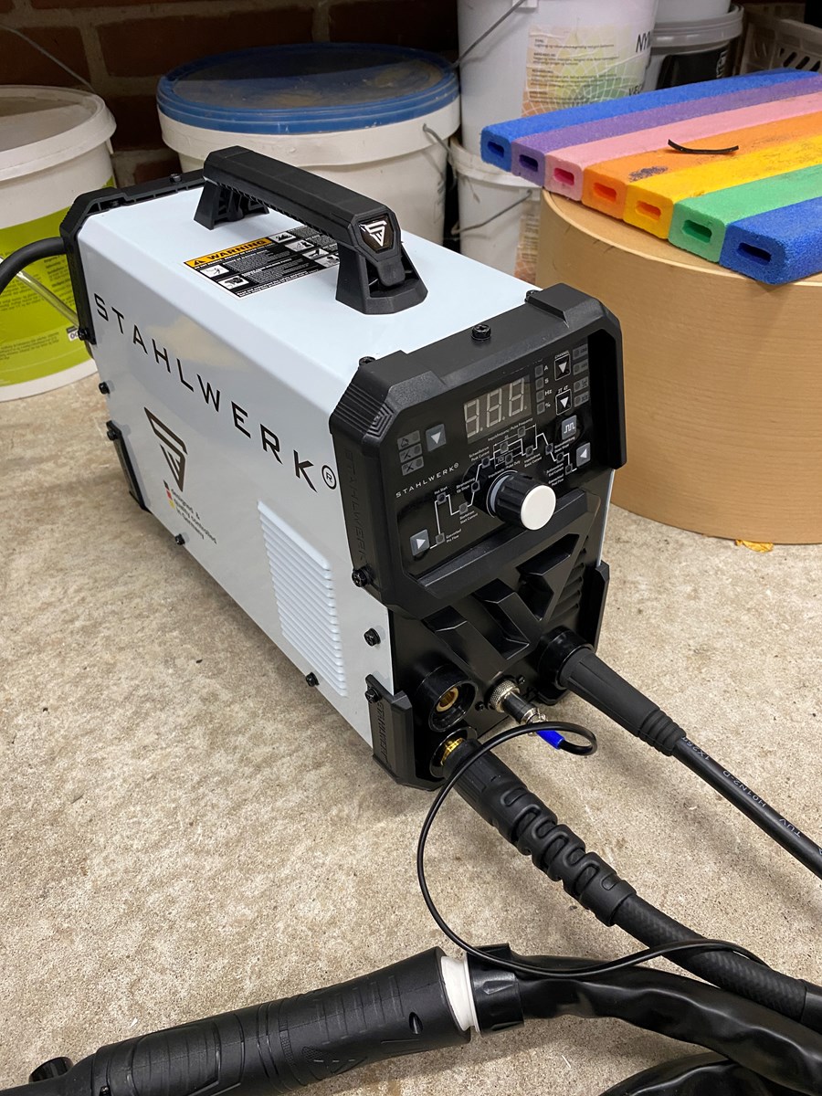

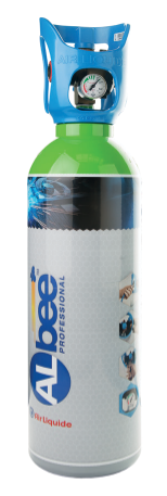

Jeg endte med den her svejser og en 10 l argonflaske. Jeg får jo 400 retur i bytteprisen, så er det bare lige det med at få flasken frem og tilbage. Jeg nægtede dog at give 4-5000 for en Albee flaske eller lign. dansk ☺️.
Det her er en god begynderpakke til mig og den smule jeg skal svejse.

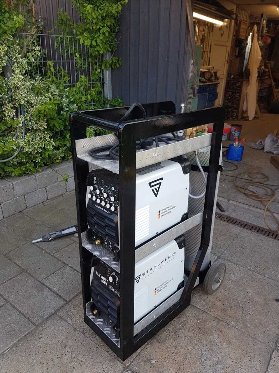

Jeg lavede sådan en vogn, så kan tigsvejseren og den plasmaskære jeg har, nemt køres ind i et skab, så det ikke står og fylder, og så også er beskyttet mod støv og skidt..

Ja det var godt nok en fin vogn. Overvejede bare at købe en i Biltema, kan hurtigt bruge det samme på stumper til en hjemmelavet ☺️

Ja det kan du jo have ret i, men jeg havde alle materialeren liggende, og kunne jo så "skræddersy" den så argonflaske og det hele kan gå ind i skabet som var der i forvejen..
Men den fra Biltema ser da fin ud, Stahlwerk har vist også nogle..
