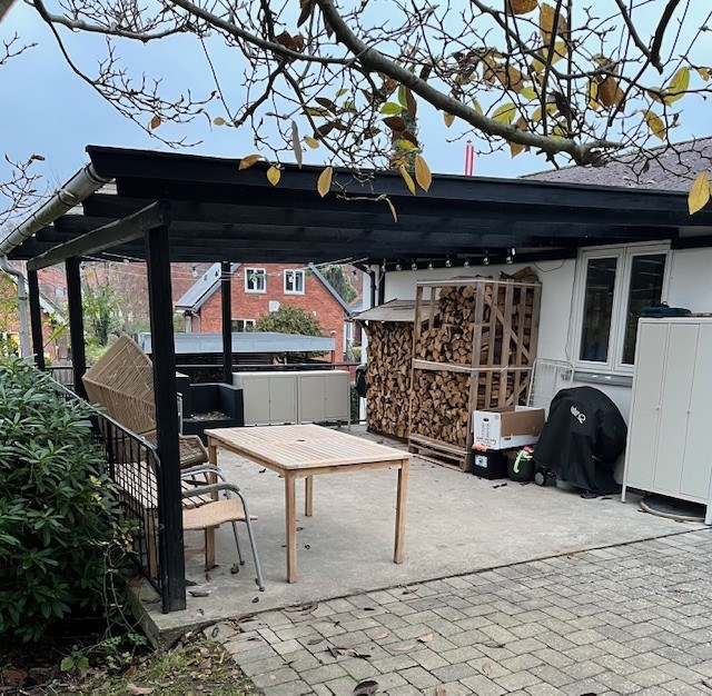

Der er et eksisterende betondæk over et uopvarmet kælderrum (planen er at isolere og opvarme kælderen på sigt). Kælderrummet blev opført som en tilbygning til huset i 1958.

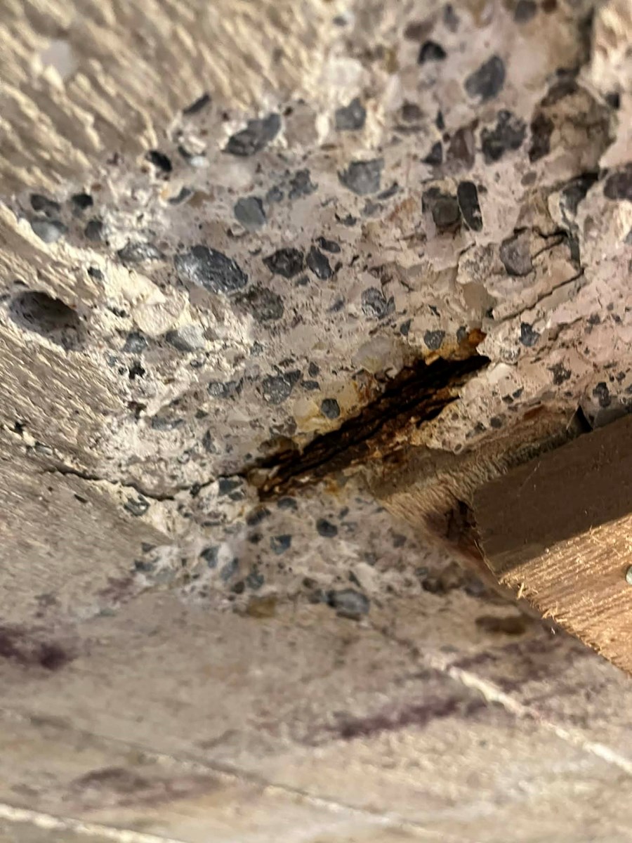

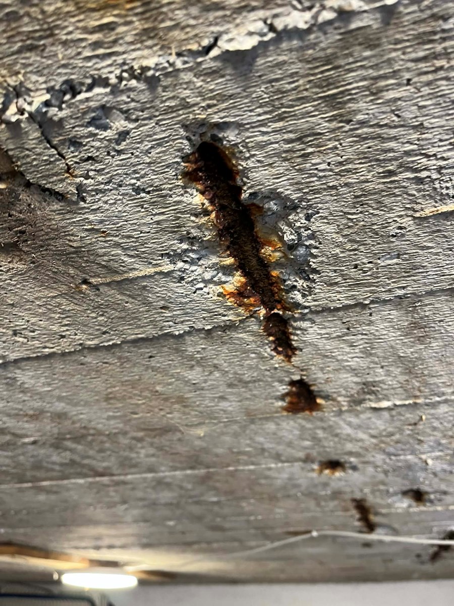

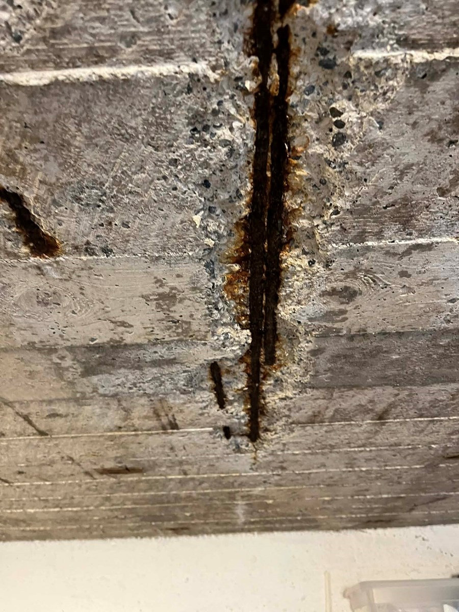

I dag fungerer betondækket som fundament for en overdækket terrasse (se vedlagte billede). Fra kælderen kan man se, at der enkelte steder er betonflager, der er skallet af, og armeringsjern er synligt og har begyndende/igangværende rust (se billeder). Der er dog ingen gennemgående sprækker i betondækket.

Det korte svar, i min optik, Nej.
Pga. kraftig tæring i det blotlagte armering, ingen kender tæringen i det ikke blotlagte armering!
Formentlig er der heller ikke nogen der kender den oprindelig bæreevne af betondækket!
Er reparation, med div. understøtning er højst sandsynlig væsentlig dyre end et nyt betondæk eller tilsvarend dæk, desværre stadig med usikkerhed.
