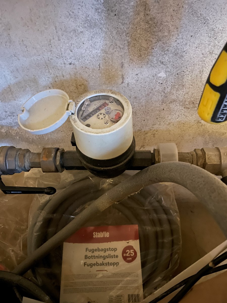

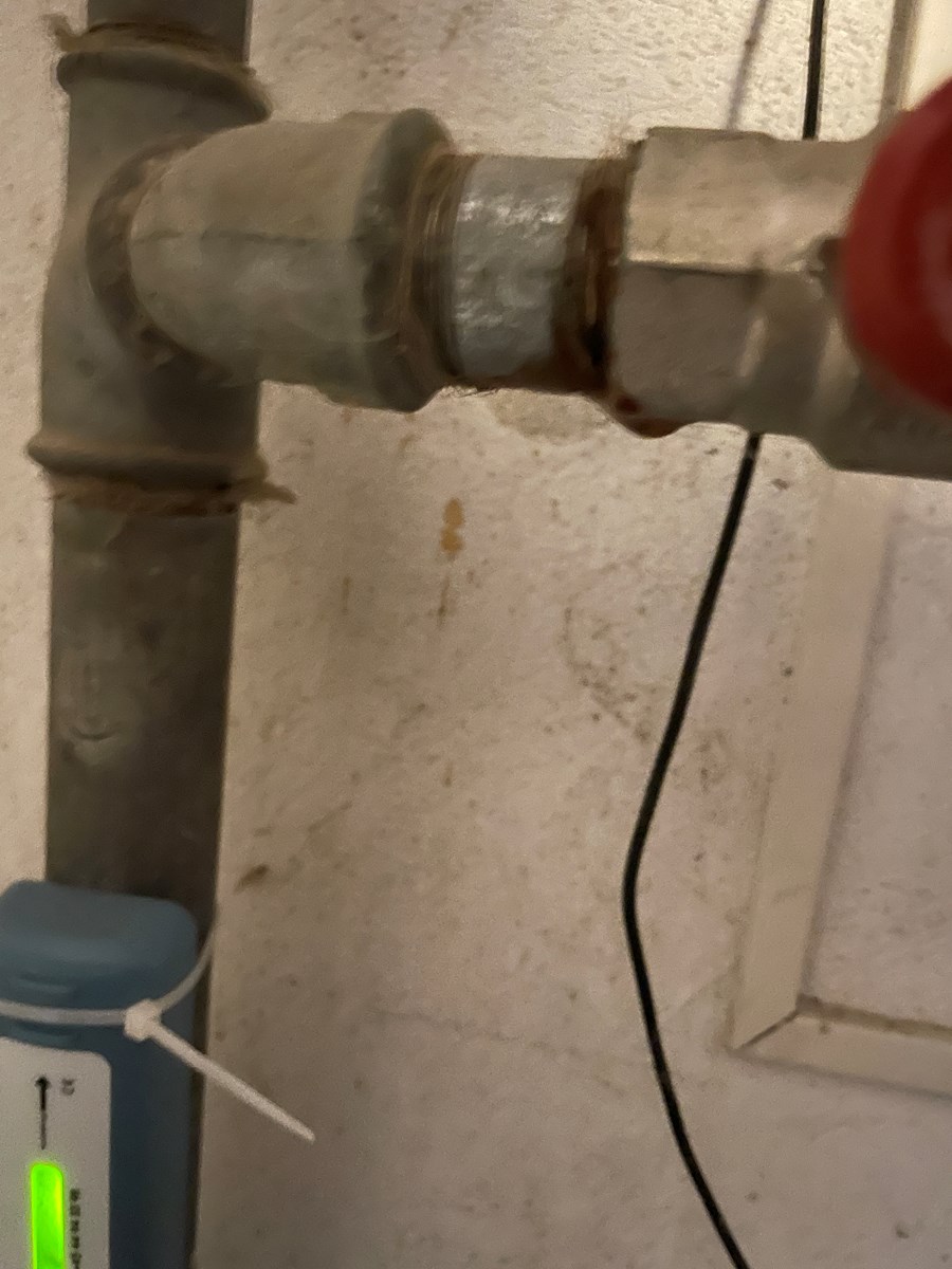

Jeg har utætheder på enkelte samlinger i vores teknikrum og hvad der ligner korrosion/tæring - jeg tror, at der er monteret messingfittings omkring vanduret - kan dette give problemer? Vi har boet i huset i 2 år - og der er kommet utætheder i løbet af de sidste 3 måneder.

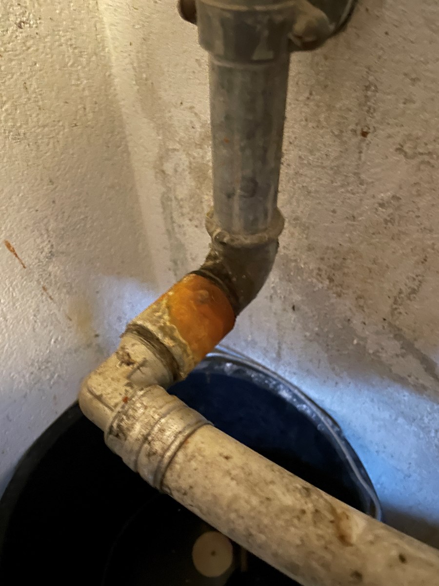

Jeg har lige måtte skifte et VFZ-rørstykke i et tilstødende vaskerum, da røret her var gennemtæret.  Indvendigt i rørene var der meget rust og afskalninger.

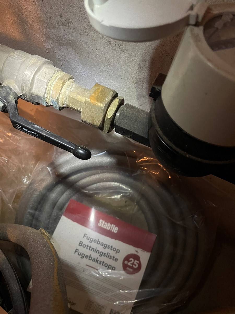

I tilstandsrapporten er der nævnt: "Der er monteret et messingstykke inden veklser i hobbyrum" (teknikrum)
Det skal vel være en reel ionfælde der indsættes?
 Generelt vil det ikke være noget problem at bruge standard fittings af afzinkningsfrit messing, hvis ikke det er meget hårdt vand (hovedstadsområdet). I disse tilfælde bruges fittings af rustfrit stål eller rødgods.
