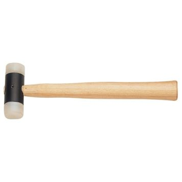

Rantzau 4748 2970 26-12-2025 10:22 Til en anden gang: Det er som Fabrin nævner risikabelt at slå med en hammer, og så kan en såkaldt bolchehammer være et skånsomt alternativ.
HrT Trådstarter 2480 3400 26-12-2025 12:46 Rantzau skrev den 26-12-2025 10:22:33Til en anden gang: Det er som Fabrin nævner risikabelt at slå med en hammer, og så kan en såkaldt bolchehammer være et skånsomt alternativ. Sådan en har jeg. Jeg vidste bare ikke man kunne skille pakningen ad. Har kun før oplevet træge paler, hvor massage fiksede det. Denne sad bare helt inde og fast. Nu kom den løs. Og så lærte jeg dét 😃og så kan jeg svovle over, at standard fastnøgler kommer i 6-8 - manglede en 7’er, som jeg heldigvis havde i top istedet. Det har noget enklere.
