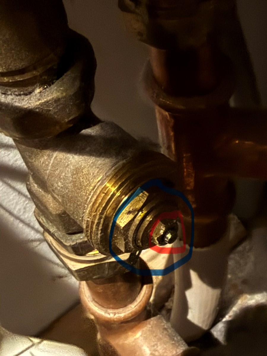

Se billedet. Den sidder fast og jeg kan ikke få fat med en tang. Kan jeg få den fri på anden måde?
Den sidder fast i lukket så det er lidt koldt pt 😅

Så må du skrue det fra hinanden altså skruen hvor stiften sidder i. Der vil komme en anelse vand men ikke mere end en klud kan klare.

 Og inden du gør mere, giver du lige stiften en lille dråbe olie og skubber den fremad. Overbevis dig om, at stiften nu kører fint ud og ind.
Dernæst skal du måske stikke en stump ​genstand ind i hullet for at gøre membranen fri, så der kan løbe vand gennem ventilen.
At slå med en hammer på stiften er ikke det bedst råd for at sige det mildt.

Synes det virker bedst at skrue pakdåsen ud, og få stiften motioneret, WD-40 er god til at løsne op med, men giv den noget syrefri olie når stiften kan skubbes frit frem og tilbage, når pakdåsen er ude, så giv membranen inde bag ved lidt massage,  jeg plejer at bruge en udtjent stjerneskruetrækker til at trykke med.
Du kan også købe en ny pakdåse, synes bare de er forholdsvis dyre i forhold til en ny ventilhus..
Jeg er i tvivl: er pakdåsen den røde eller den blå?
Den røde bevæger sig ikke imod urets retning. Den blå tør jeg ikke røre før tjek herinde 😅
