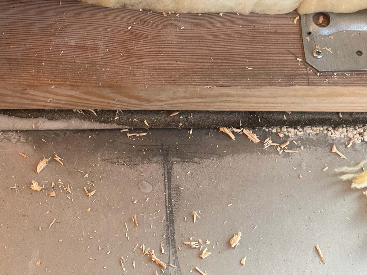

Jeg er i gang med at bygge et opvarmet atelier/anneks. Men nu er jeg bange for, at der er gået noget galt med fundamentet 😭.

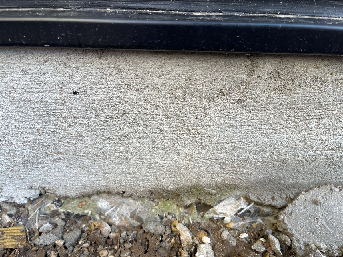

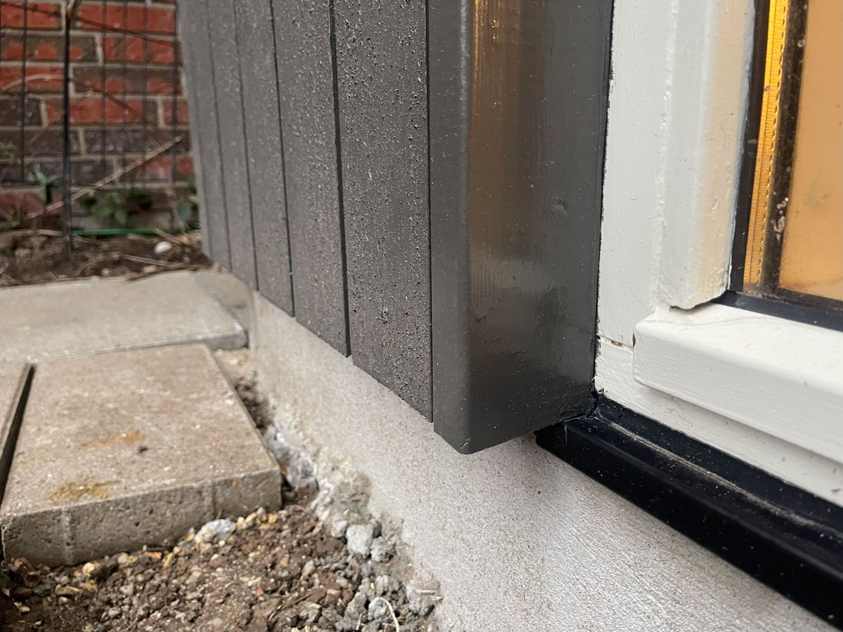

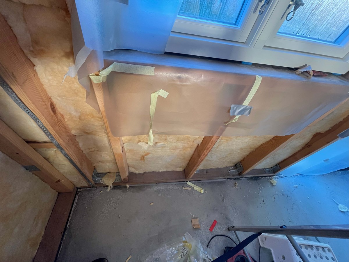

På den langside, der vender ud mod haven, synes der at trænge fugt 💧 ind under husets træskelet. Se billederne for flere detaljer.
  • Det synes at være bestemte steder på muren, hvor fugten trænger ind.
  • Problemet opstår ikke med det samme i forbindelse med regn, men efter lidt tid med megen regn eller fugt 🌧️.

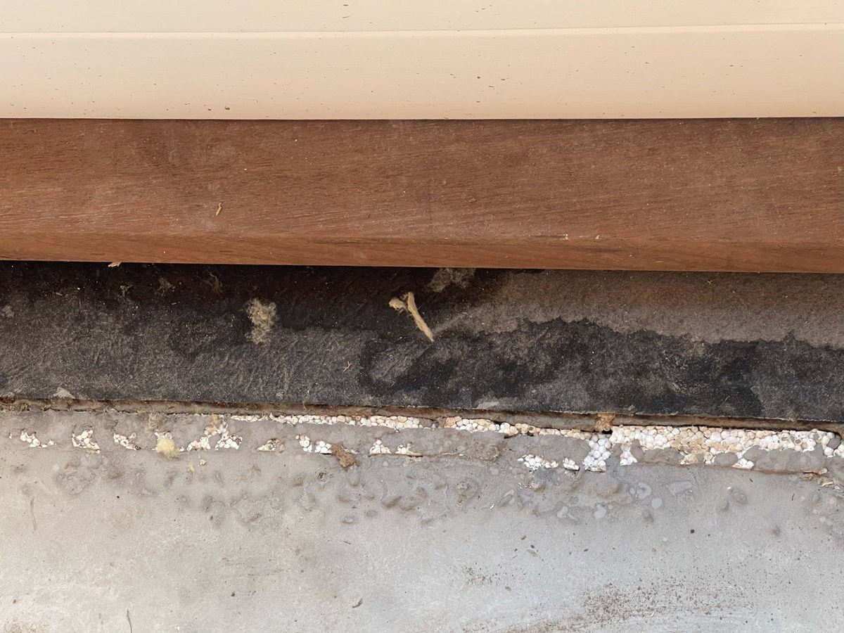

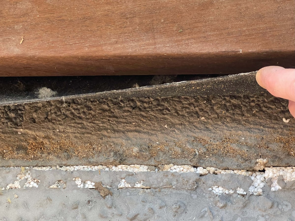

  • Der opstår aldrig pytter eller lignende, men murpappet føles fugtigt (både på oversiden og undersiden) og det får mørke pletter. Ligesom også gulvet, der støder op imod området bliver mørkt/fugtigt 💦.
  • Når jeg mærker under murpappet føles gasbetonstenen nedenunder også meget fugtig.

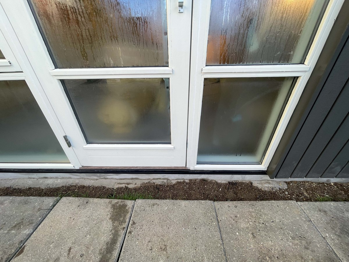

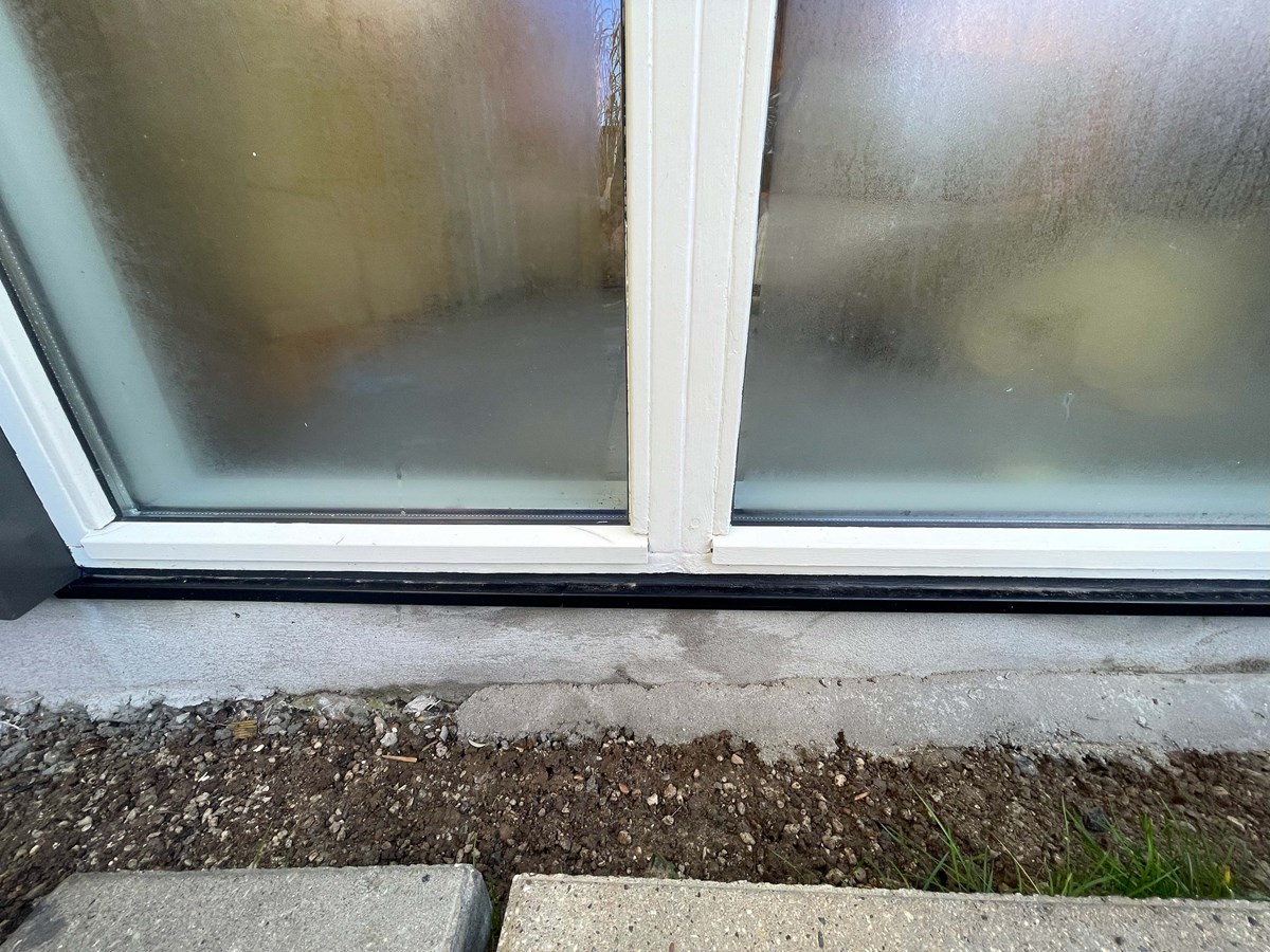

Jeg var først bange for, at der trængte vand mellem aluminiums-sålbænken og vinduespartiet (eller andre steder omkring vinduet), men jeg var ret grundig med ms-fugen, og så gav jeg også den nederste fuge (også under sålbænken) en ond omgang Tagtæt-silikone. Og det er ikke kun under vinduespartiet, problemet er. Så jeg tror ikke rigtigt, det er dér skoen trykker 👢.
Hvad kan jeg gøre? Hvor meget på skideren er jeg? 😱

Randfundamentet:
Vi gravede ud, og fik støbt et randfundament ned i 70-80 cm's dybde i  fiberbeton. Der blev sat gasbetonsten ned i betonen, og de blev limet sammen. Da alt var tørt pudsede min far ydersiden af gasbetonen med noget vandtæt fundamentpuds Vi lagde murpap (20 cm’s bredde) ovenpå, før vi begyndte på træskelettet.

Det er meget svært udfra billedene at se hvordan hytten er bygget, og give et bud på hvorfor der kommer vand ind.
En stor fejl der kan ses på billederne er højden på soklen. Den burde have været mindst 15 cm højere.
Derudover mangler du ventilation bag beklædningsbrædderne, som også burde have været afsluttet 3-4 cm under sokkelhøjden.

Leca er det rigtige valg, men soklen er alt for lav.

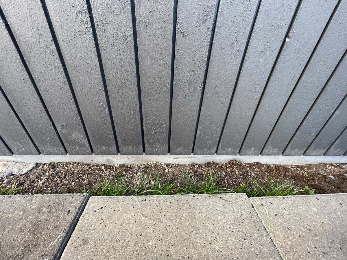

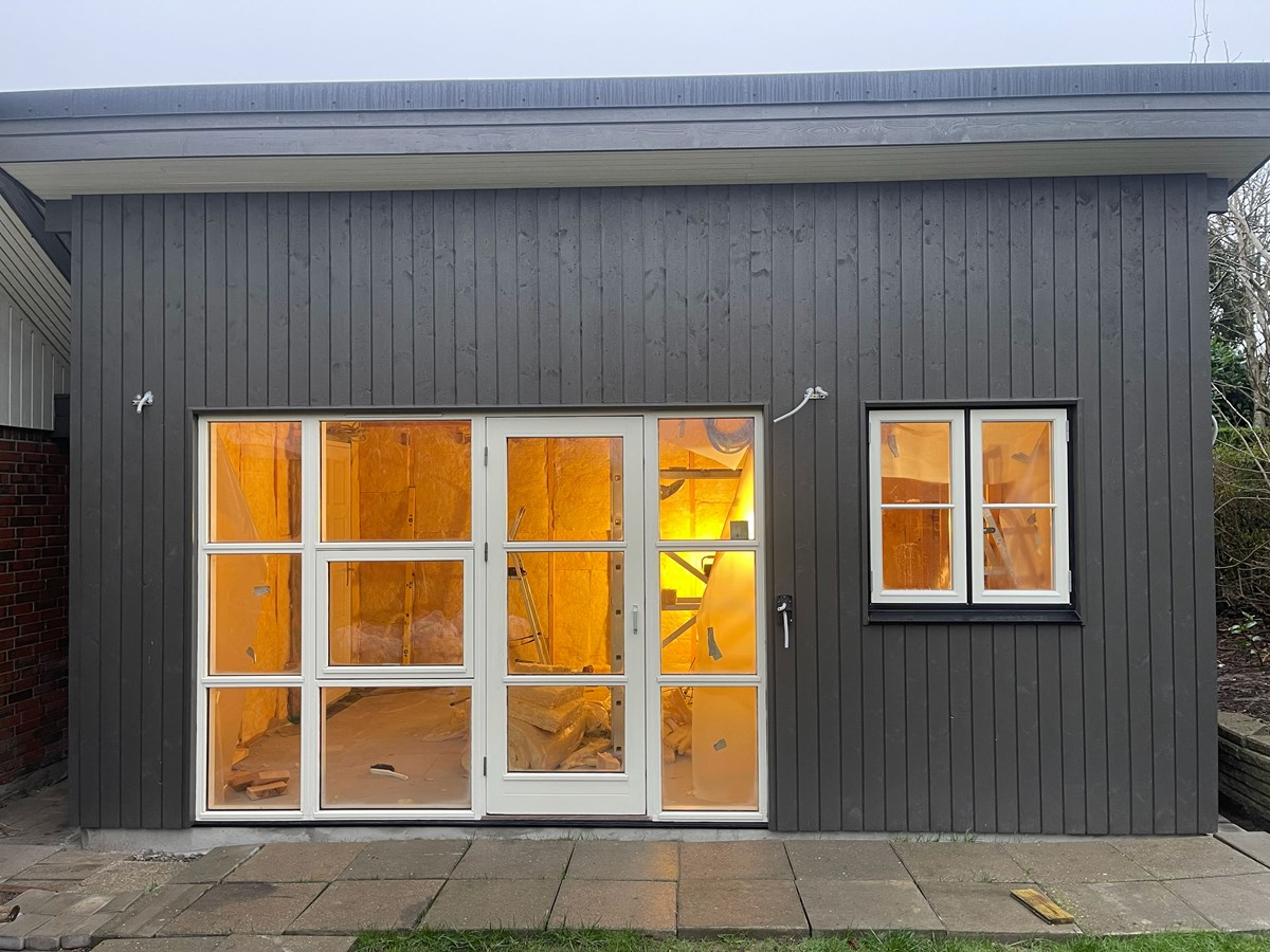

Her har I lige et par billeder mere udefra. Fliserne man ser foran bygningen, snyder lidt. De ligger ikke helt op til bygningen, men er blot smidt på græsset foran (hvor der skal konstrueres en lille terrasse til foråret), for at man ikke sopper rundt i mudder 💦, når man arbejder på facaden.

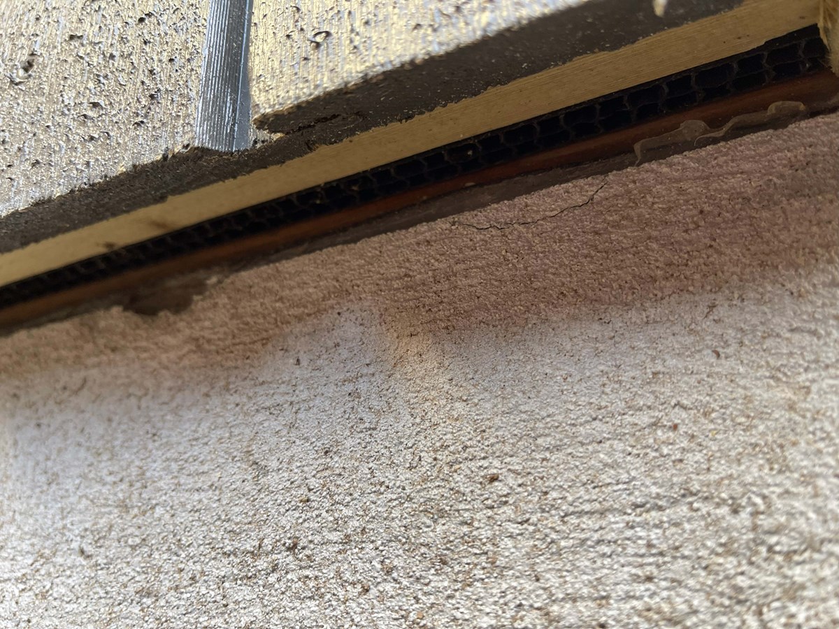

Yderbeklædningen:
Der er udluftning bag yderbeklødningen, det som man kan se på billedet her er en 2,5 cm tyk ventilationsklemliste. Der skulle gerne være rigelig luft 🌬️.
Der er lukket af ind til isoleringen med det diffusionsåbne undertag, jeg havde til overs fra taget (som i øvrigt er et ståltag). Der stod, at det fungerede godt som vindpap.
Det er desværre rigtigt, at brædderne ikke går 3-4 cm længere ned ned end bundremmen. Men de er skåret i smig i enden, og går i hvert fald lidt over 2 cm længere ned.
Fundamenthøjden:
Og ja, fundamentet rager kun  ca. 10 cm op i landskabet. Jeg ved godt det er lidt slemt 🥺, men vi havde den udfordring, at bygningen skulle indgå i en eksisterende konstruktion med en muret garage, og et halvtag. Så hvis vi kom for højt op, ville hoveddøren ikke passe under halvtaget.

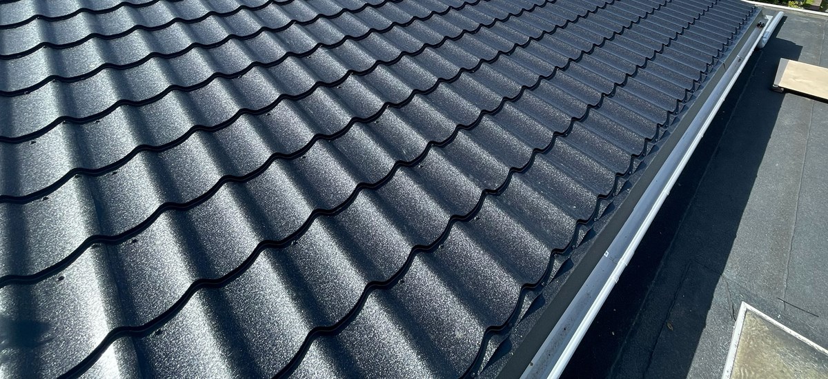

Taget er et pulttag i tagstensprofilerede stålplader med ca. 12 graders hældning. Det bliver ledt bort af samme tagrende-setup som garagen, og ryger ned i kloaken.

Når det er så tæt ved jord så er den rigtige løsning er at få lave en mere tæt inddækning ved overgang mellem sokkel og den ventilerede facade, eg via en alu/zinkprofil lidt ala det man ser ved sokkelisolering.
Kræver desværre at yderbeklædning pilles af da profilen skal bagved vindspærren og fuges i overgangen.

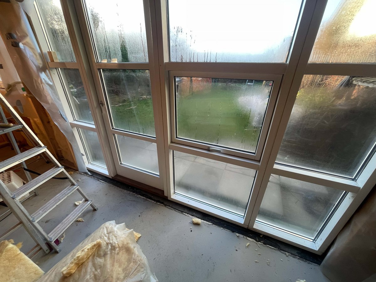

For ikke at udelukke andre muligheder kan det være at det vand/fugt du ser stammer fra kondens?
Som jeg ser det har i lige, eller for nyligt isoleret ydervægge, samt begyndt tætning af disse med en dampspærre. Det er klassisk at den fugt der nu indespærres i rummet (og måske stadig fordamper fra støbning mv.) kondenserer i de/den koldeste kuldebro som ofte er sokkel. Dette specielt hvis sokkel er en lecablok, og ikke en isoleret lecatherm blok.
Dette passer også meget godt med at du oplever fugt på overside af din fugtspærre, og ikke kun under denne.
Mål fugt og temperatur i rum og beregn dugpunkt. Hvis adgang til ir termometer kan du måle temperatur i overgang mellem væg/sokkel/gulv.
Dette er set før. Så måske værd at undersøge.

 Hør, du siger noget  ! Det er da værd at undersøge
Jeg kan da se, at indersiden af ruderne dugger, men der er endnu ikke installeret en varmepumpe. Så er temperaturkontrasten mellem inde og ude stor nok til at fugten fortættes ved soklen?
