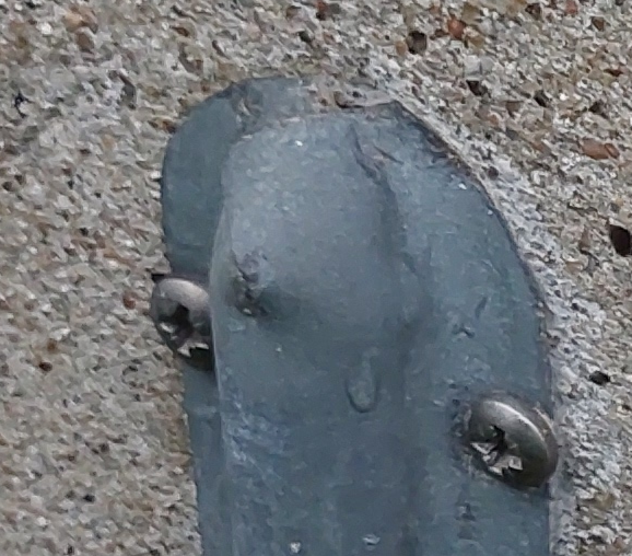

Tog fidusen til at lukke kabelskinnen fin rund i enden, fra mit indføringskabel, som er lavet engang i 70'erne.
Faktisk ikke så svært, et skråt snit, og forsigtigt banke det pænt rund, og klippe kanten fin..

Uanset om det var let eller ej ser det stadig godt ud 👍
Anders
Det tager ikke lang tid at lave. Save 3-4 lodrette slidser ned i dækskinnen, og så ellers nogle klap af en lille hammer.
 Som det ses lavede jeg bare et enkelt snit, plus lidt trimning af kanten..
Det er ca 10 år siden jeg lavede det, men billedet er fra i dag, varmgalvaniserede ting har en fantastisk evne til selv at forsegle kanterne man har klippet i.
Ved ikke om dem man køber i dag kun er el-galvaniserede, det holder ikke så godt..
