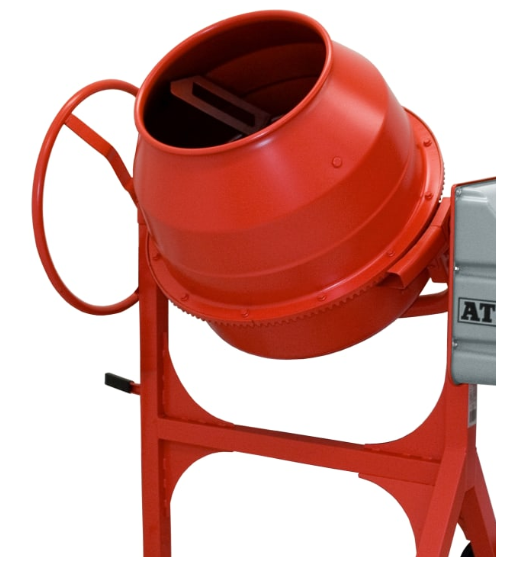

Man ku også blande det selv, men 2m3 beton tager alligevel nogle kræfter - og tid, og fruen kommer ikke til at lægge ryg til, så jeg vil dybest set skulle stå med det selv, hvilket gør den ide endnu mindre attraktiv....
