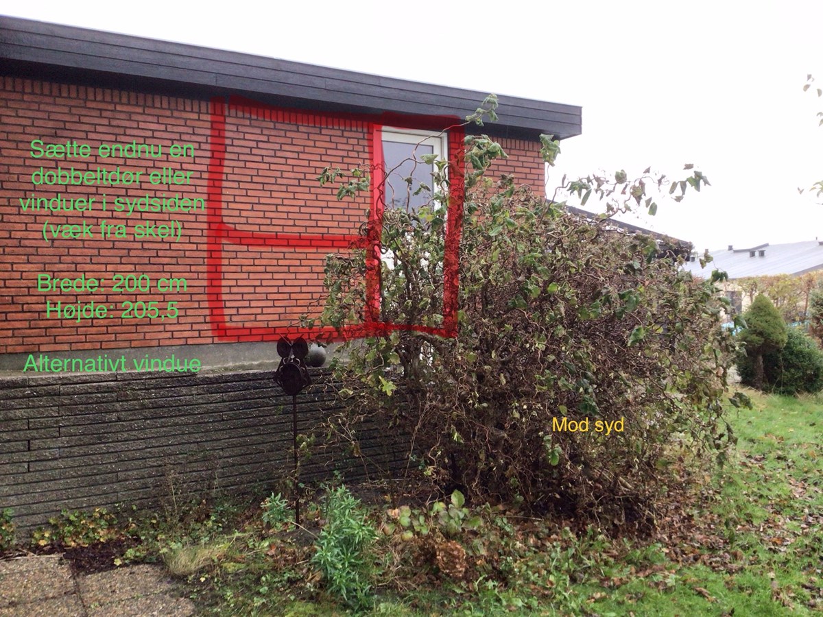

Vi ønsker at isolere og isætte døre/vinduer i vores garage mhp at bruge garagen til opbevaring og hobbyrum. Garagen måler 371 x 797 x max højde 240 og er placeret i skel.

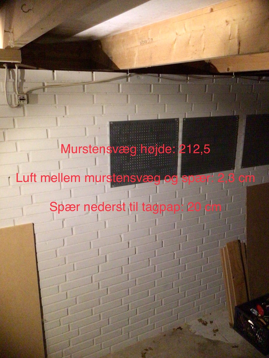

Vægge: dobbelt murstensvæg med 8 cm hulrum
Tag: Blik og 2 lag tagpap

Isolere vægge (for lyd og varme) med dampspærrer, 4,5 cm uld, 1 lag fermacell fibergips, 1 lag finer (optimalt 5-10 cm uld, men pladsen er begrænset).

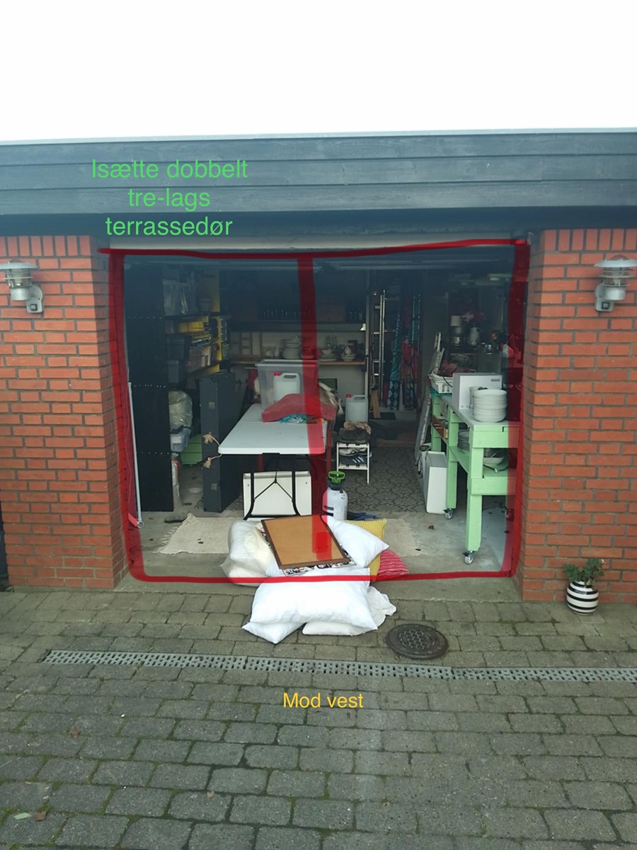

Isætte dobbelt 3 lags terrassedør mod vest i carport-åbning (240 x 205), samt tilføje dobbelt 3 lags terrassedør eller vindue (200 x 205) i sydsiden ved siden af den dør, der allerede er der.
De isatte døre/vinduer skaber ikke direkte udsyn til naboer.
