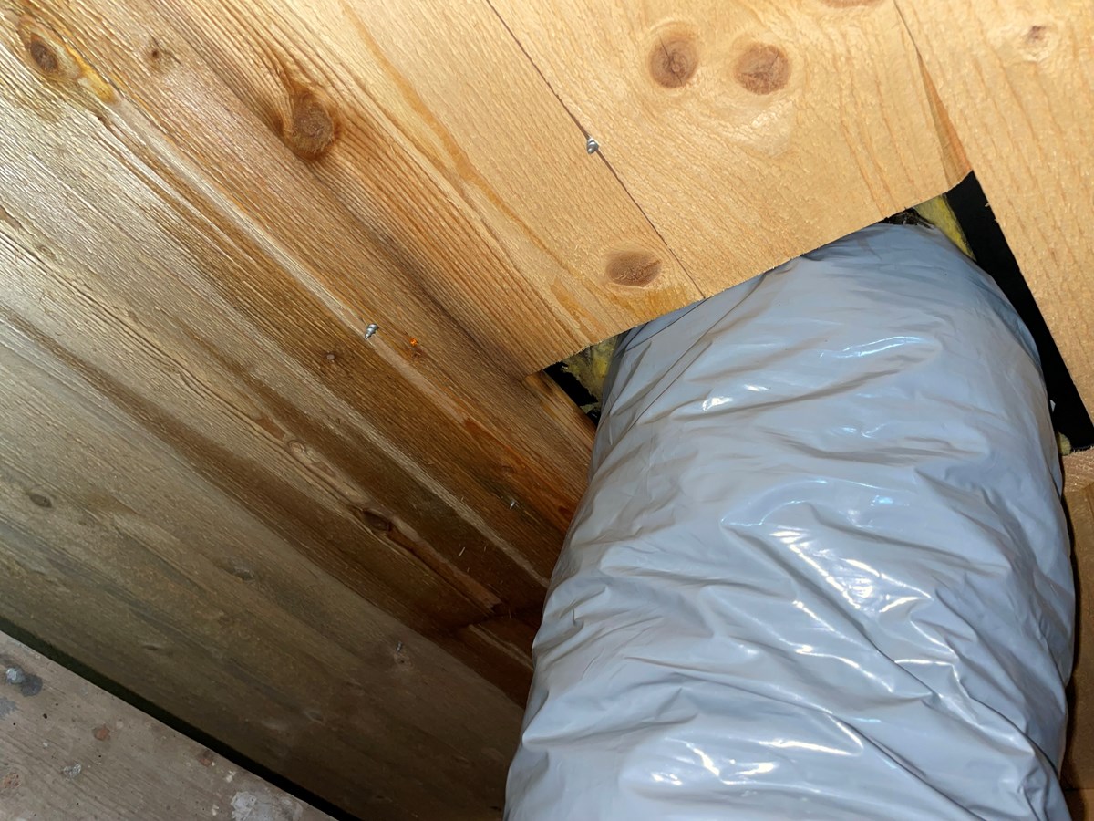

Efter emhætten i flere år ikke har virket (en anden historie) er den nu funktionsdygtig. Derfor tog jeg et nærmere kig på loftet for at se om alt var godt.
Desværre observerede jeg meget fugt ved tagudtaget.
Det isolerede aftræk er bare “skubbet”  op i den firkantede (isolerede) taggennemføring/hat.
Det lyder mystisk hvis det er den korrekte måde at gøre det på.
Det er aftræk fra en emhætte med eksternmotor. Loftet er uisoleret
Taget er tagpap og 12 år gammelt.
Jeg kan mærke at isoleringen på indersiden af taghætten er vådt.
Hvad bør jeg gøre?
Tak
Der kunne jo også være en utæthed mellem tag og taghætte.
Tanken har strejfet mig og jeg vil kigge på det fra tagsiden når vejret igen tillader det.
Syntes dog det er underligt at der ikke er monteret en mere autoriseret samling imellem rør og hat.
Måske der er behov for et spjæld.
