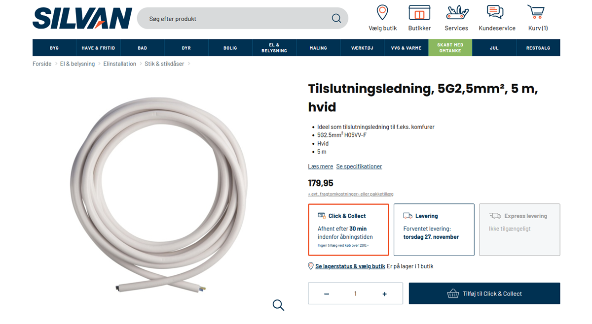

Du kan købe 5 meter 5x2,5mm2 i Silvan....(Bauhaus har det også i metermål)
Eller 3x2,5mm2 her i metermål  Link
