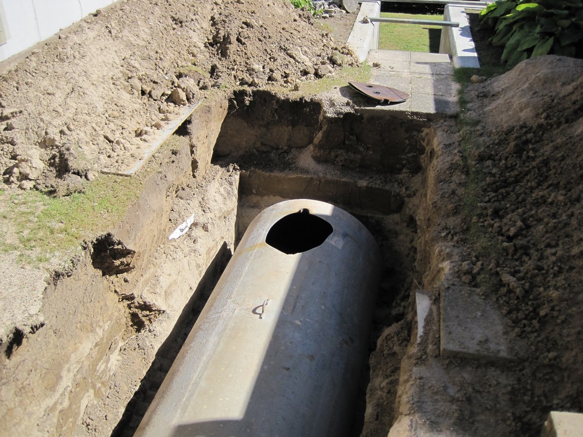

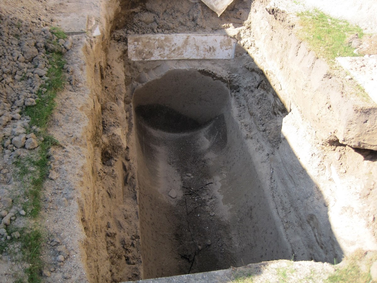

Da jeg fjernede min olietank tog jeg foto af mærkeseddelen på tanken, samt foto af tanken med et ca 60 cm afskåret hul i toppen af tanken, ligeledes et foto af det tomme hul hvor tanken havde ligget.
Ovennævnte blev sendt til Kommunen med anmodning at få slettet tanken fra BBR. Anmodningen blev straks efterkommet af Kommunen.

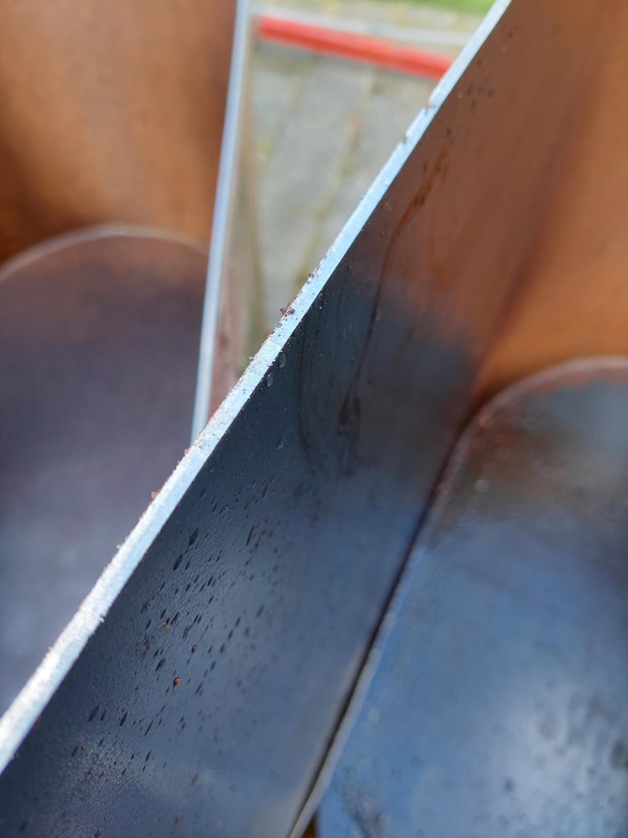

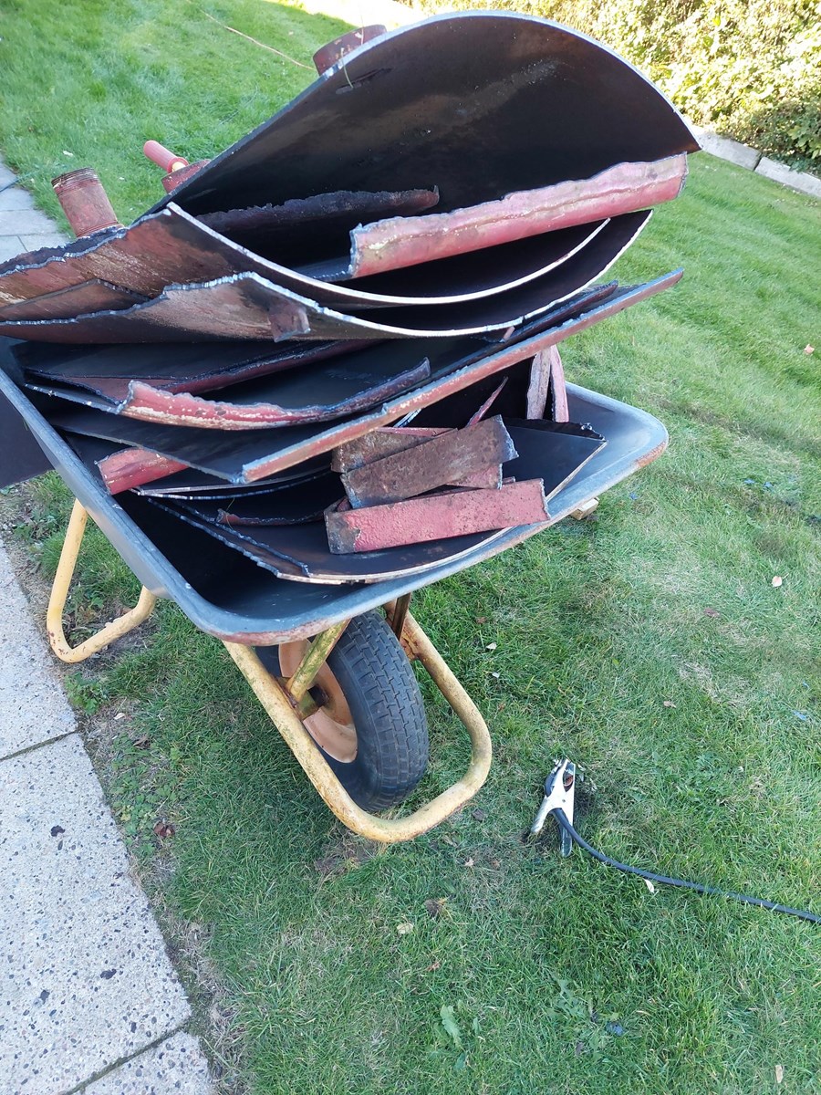

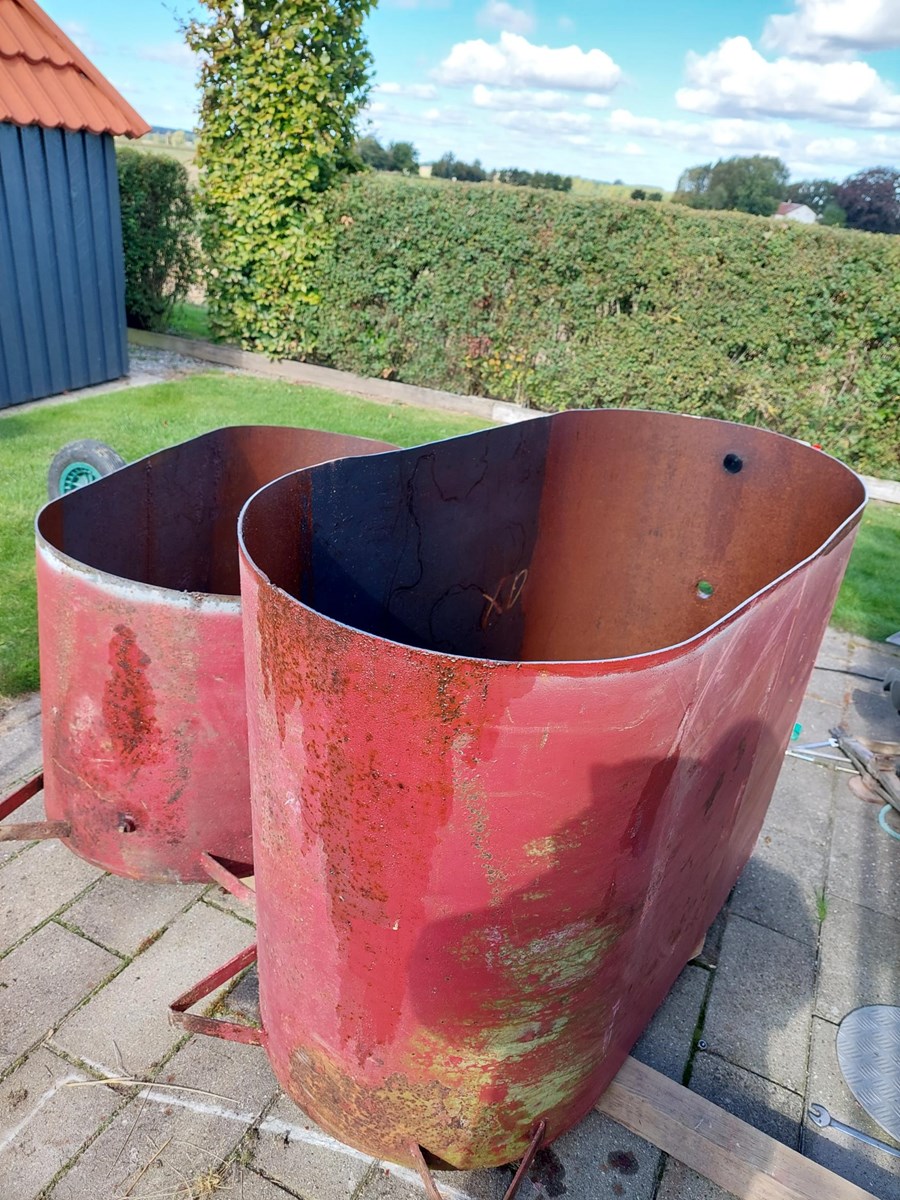

Jeg skrottede en 1200 liter kældertank, skar den midt over, og rengjorde den, så skar jeg den i mindre bidder, og kørte den på genbrugspladsens jerncontainer. men den havde jo ikke glasfiber omkring sig..
Jeg skar den over med en stiksav, og rengjorde den, så snittede jeg den i mindre stykker med en plasmaskære.
