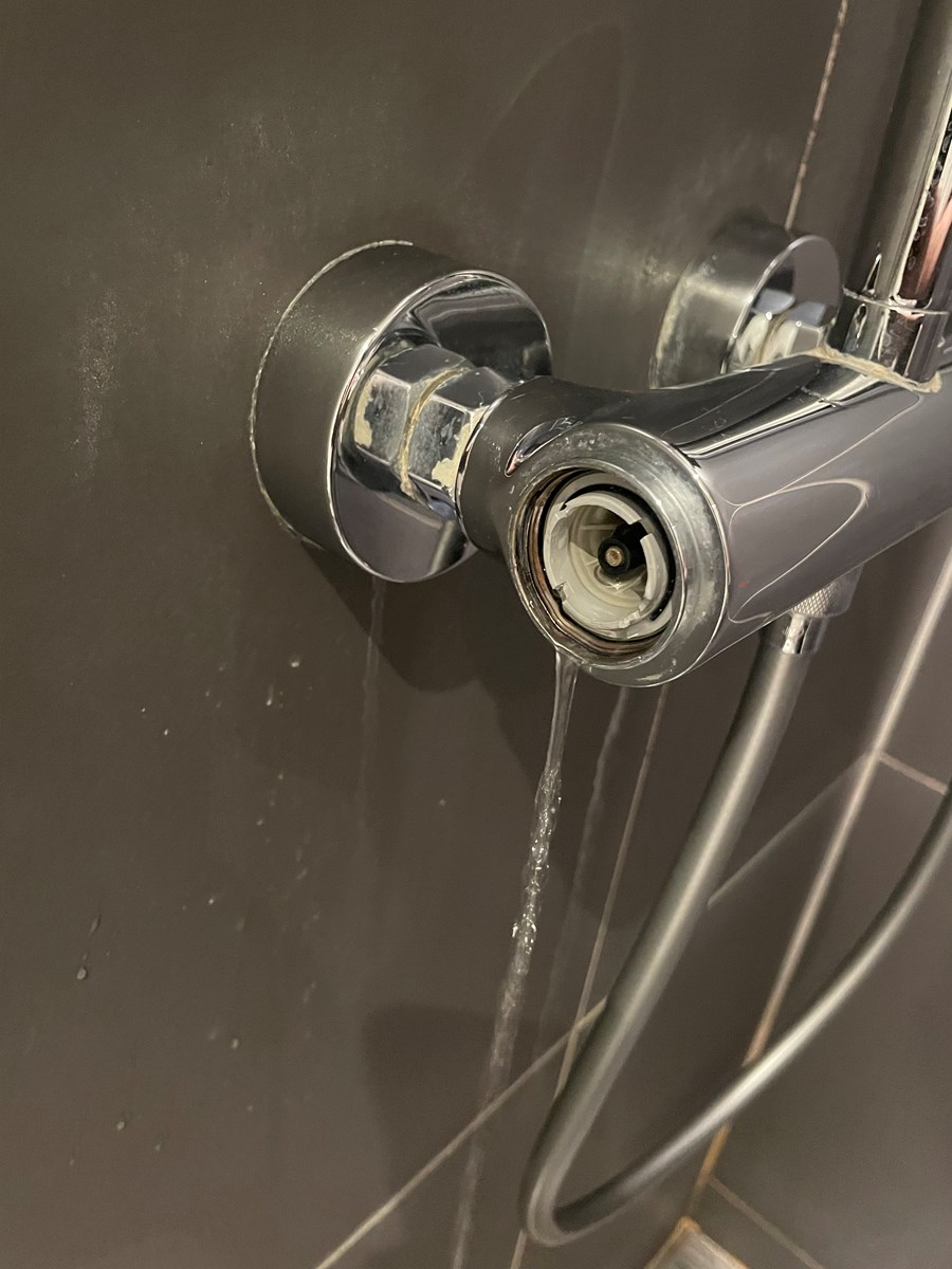

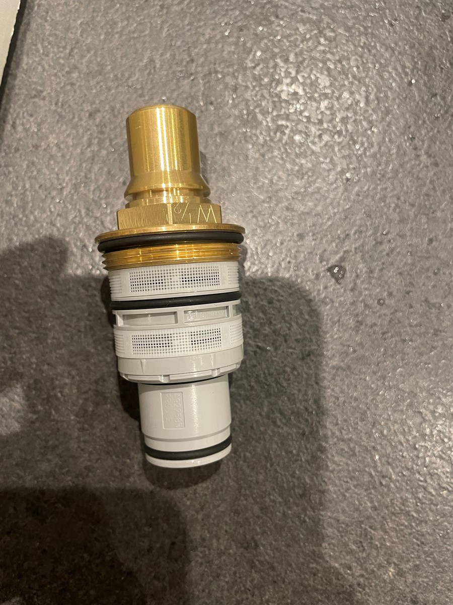

Jeg skal skifte min Kartouche men  jeg kan ikke få den gamle ud. Den sidste del sidder fast.
Billede 1 er den nye
Billede 2 og 3 er den gamle.
Jeg har forsøgt at sprøjte med VD40 men ak.
Kan jeg bare hive og flå i den eller skal der andet til?
For hvis den går i stykker har jeg jo en ny. Men jeg er nervøs for at jeg iverser noget.

Hvad du skal gøre er afhæng af fabrikat og type af dit armatur.
Er du sikker på at den nye passer, jeg synes ikke at den ligner.
Der er ofte et hul op fra bunden til en låseskrue som fastholder kartouche og/eller termostat - har du checket det?

 Det skulle være en der passer. Jeg har skrevet model til vvs firma.

 Okay. Jeg kigger når jeg kommer hjem. Mange tak. Skriver herinde når jeg har kigget ☺️

 Jeg har en tegning. Og kan ikke finde en video.

 Der er ikke noget hul. Desværre
Der ses en plastring med 4 hakker i. Det er sikkert den der skal drejes / skrues ud. Der er ingen der laver hakker uden at de har en funktion.
Er det ikke blot de to O-pakninger, den sidder fast i?

 Jo. Det er det måske. Men de sidder meget fast så. Har forsøgt at dække det til med WD40. Så må jeg give det et skud senere (altså forsøge at løsne igen).
