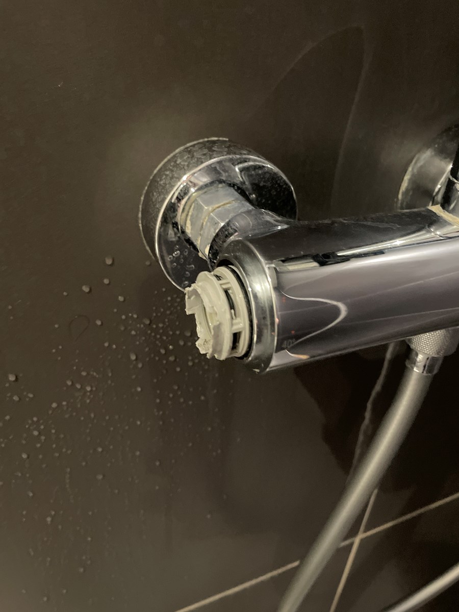

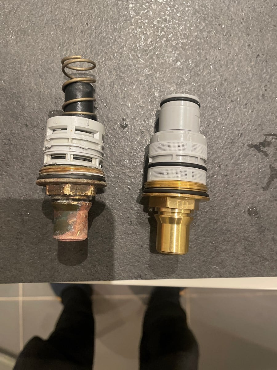

Jeg skal skifte min Kartouche men  jeg kan ikke få den gamle ud. Den sidste del sidder fast.
Billede 1 er den nye
Billede 2 og 3 er den gamle.
Jeg har forsøgt at sprøjte med VD40 men ak.
Kan jeg bare hive og flå i den eller skal der andet til?
For hvis den går i stykker har jeg jo en ny. Men jeg er nervøs for at jeg iverser noget.

Wd40 gør ingen forskel, o-ringene er der jo for at forsegle. Det er ssv lidt kalket til og der skal noget vold til. Kartouche skiftes jo alligevel som en samlet enhed så der er næsten ikke andet tilbage at prøve.

 Ok. Tak. Jeg forsøger.
Jeg brugte WD40 til at løsne møtrikken, så fortsatte bare i den gænge. Jeg ved intet om dette. Men lærer hele tiden. Og det giver god mening at WD ikke gør noget.
Så tak for dine inputs. :-).
Det er meget tænkeligt, at der skal bruges en speciel kartusche nøgle. Hvis du skriver fabrikatet af dit armatur, er der større sandsynlighed for at vi kan hjælpe.

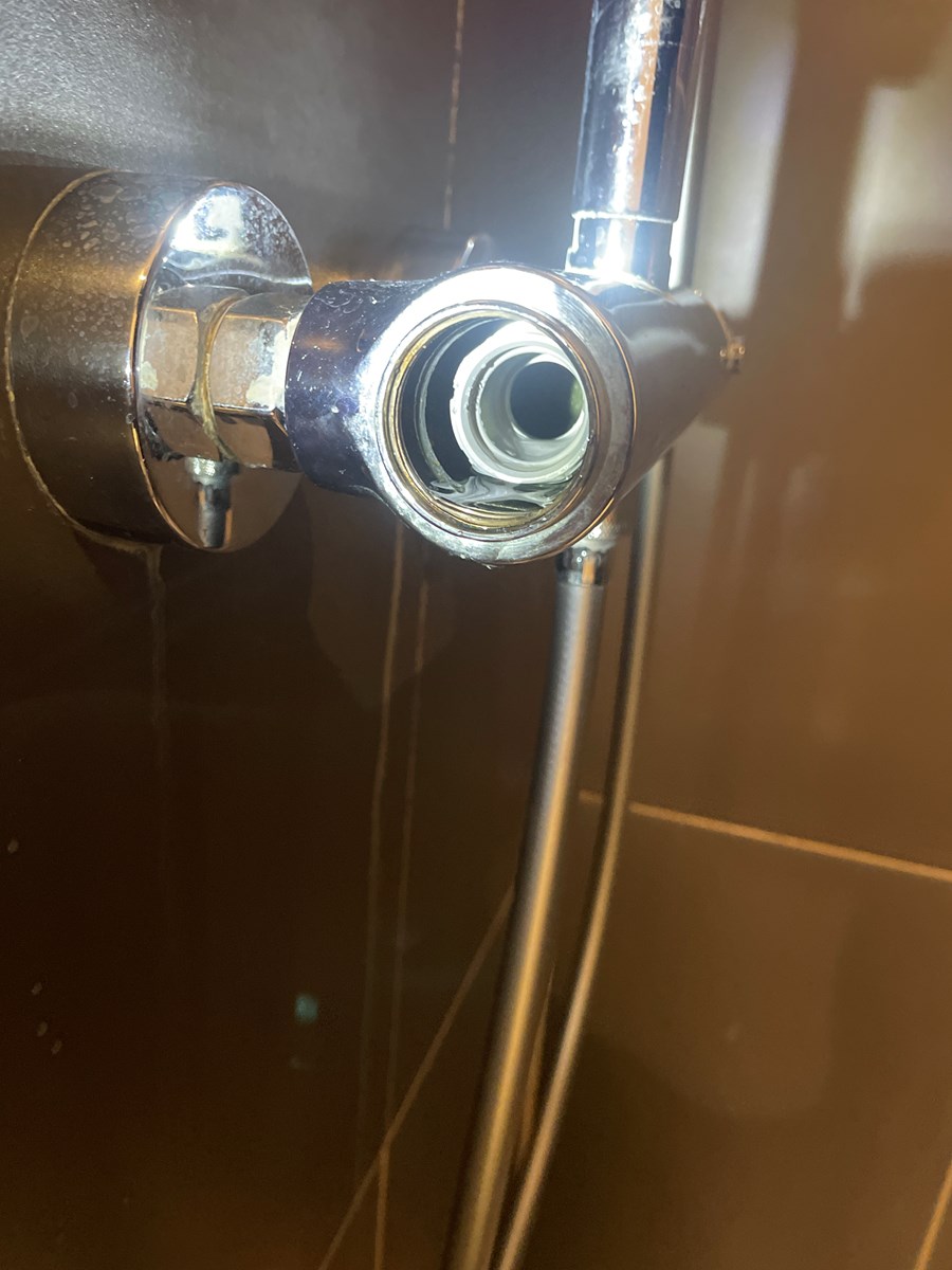

Nu har jeg fået den længere ud. Men den drejet bare rundt. Jeg hiver og hiver
Se billede :-)

 Nå. Så fik jeg den ud. Men stadig ikke helt.
Jeg mangler den sidste del. Den grå det der omkranser spiralen.
På billedet er den gamle ril venstre og den nye til højre
