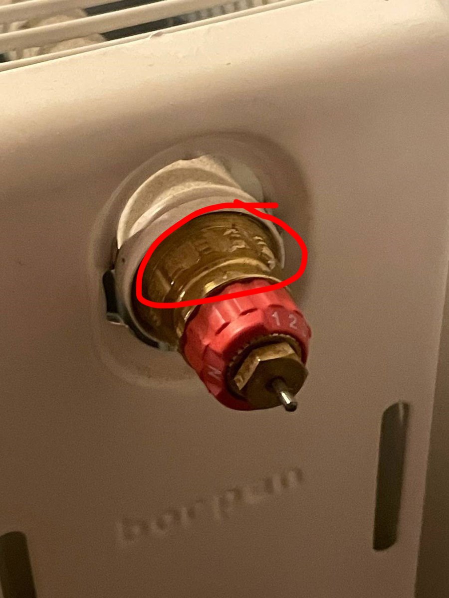

Det her kommer måske til at virke lidt banalt men et af mine termostater sidder skævt, og det irriterer mig. Når jeg tager det af og prøver at sætte det lige på, så "passer" det kun på "skævt".
Kan nogle sige mig hvordan jeg retter det op?

Det er vel ikke bare logoet der sidder skævt? I så fald skal ventildelen på billede 2 sikkert spændes “lidt mere”.
 Vil det så være den her man bare skal spændes lidt på? Fordi det er vel den del som selve termostatet går i "hak" med.
Søren O skrev den 15-11-2025 12:35:50
Netop.
 Jamen, det var jo simpelthen så simpelt. Takker
