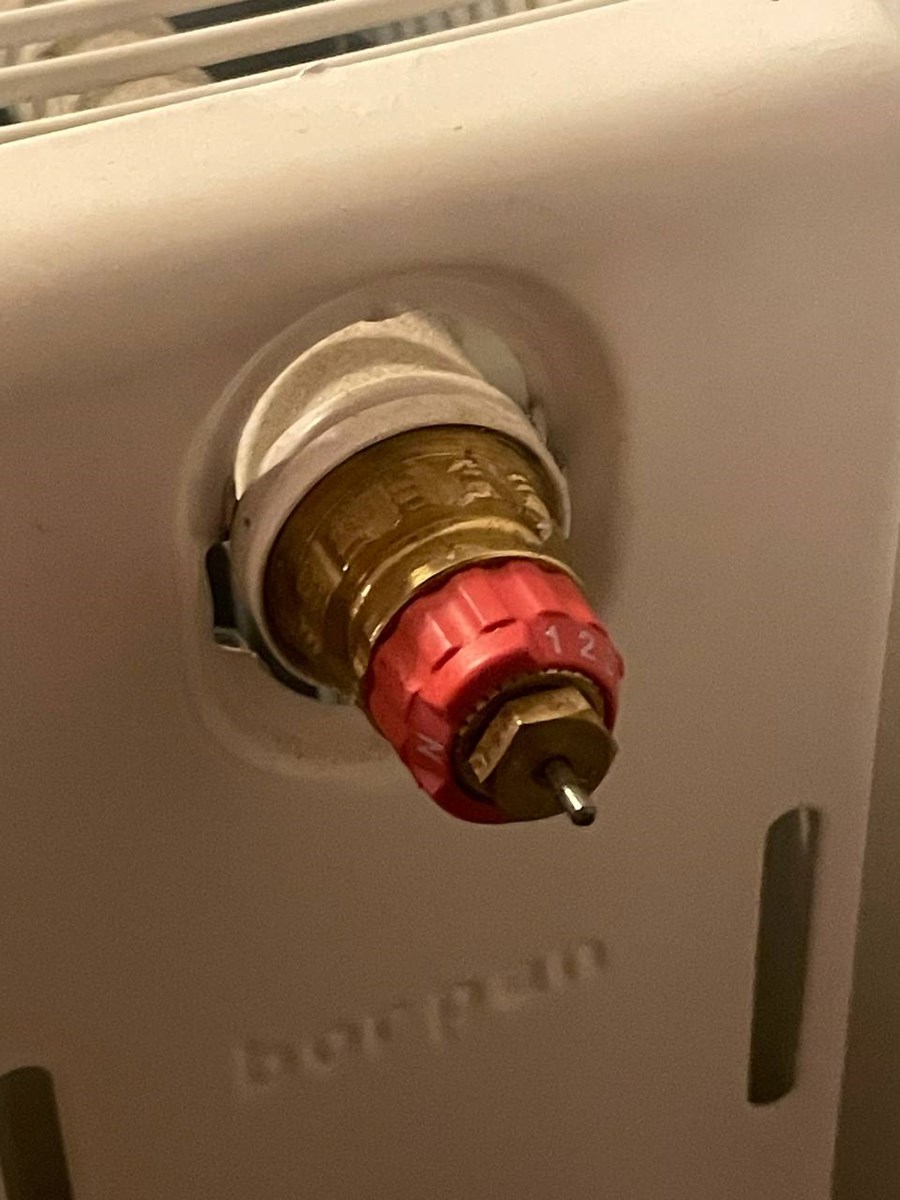

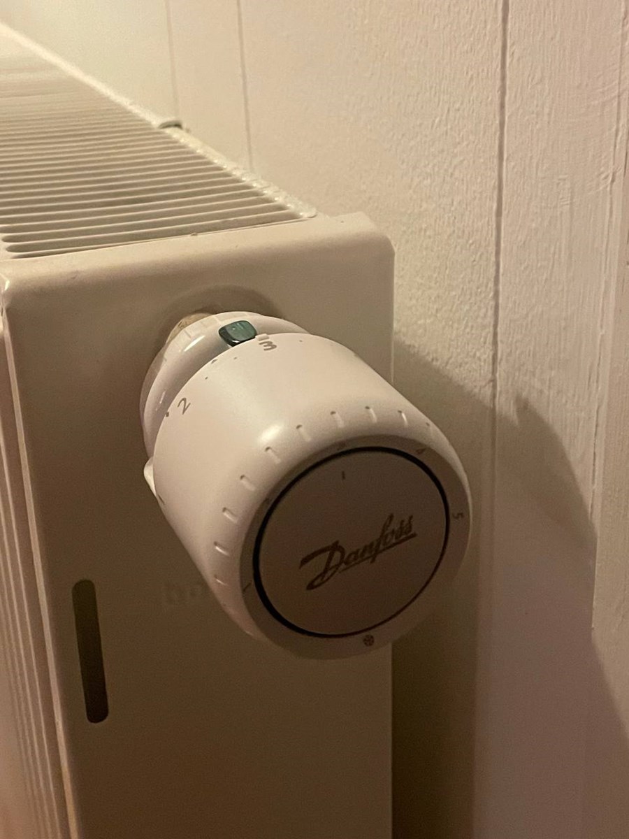

Det her kommer måske til at virke lidt banalt men et af mine termostater sidder skævt, og det irriterer mig. Når jeg tager det af og prøver at sætte det lige på, så "passer" det kun på "skævt".
Kan nogle sige mig hvordan jeg retter det op?

Har du tilsvarende radiatorer i huset, så tag lige termostaten af her også og sammenlign.
 Det kunne se ud som om ventilen sidder så langt inde, at termostaten ikke kan være der. løsning kunne være en afstands nippel, men kræver så en åbning/udluftning.. Ps. er røret trykket?
Sidder ventilen ikke lig på røret til radiatoren eller, hvad består skævheden af?

Det kan være en fabrikationsfejl, hvor studsen sidder skævt. Er der stadig garanti på radiatoren er det sikkert en ombytning.
Studsen kan måske rettes op ved at skrue et gevindrør ind i studsen (i stedet for termostaten), og så rette studsen op ved ar bruge røret “som brækstang”.

 Er du helt sikker på at stutsen kan rettes? På mine radiatorer kan de ikke rettes.
Nej, jeg er absolut ikke sikker på at studsen kan rettes. Jeg havde også skrevet “måske”
Måske ventilen er skruet i forkert ?
Ventilen skal måske bare drejes lidt. Det kan kun afgøres ved at se et billede uden afskærmningen.
 Beklager dumt spørgsmål - er afskærmningen det røde eller messing-delen et stykke længere inde? Er det ikke den del som termostatet sættes "ind i" og som forårsager at det sidder skævt?
Lige et ekstra billede der viser skævheden. 🤓
Afskærmningen er det, der er udenom radiatoren.
