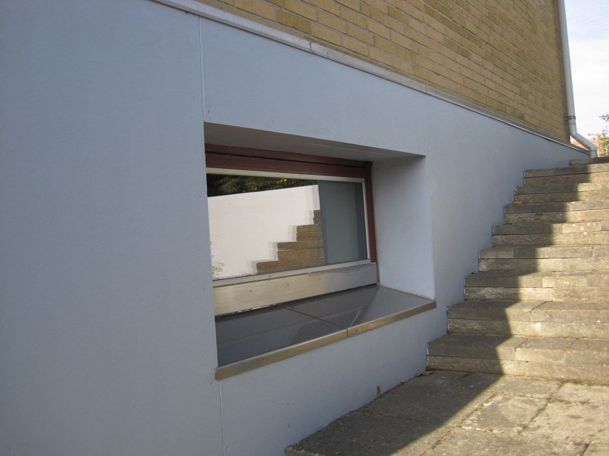

Huset som vi isolerede i 1980 blev isoleret på følgende måde:
Inderst mod kældervæggen 0,3 mm plastfolie/Elefanthud
Isolering 100 mm Rockwool støbebatts.
Yderst 6 mm Eternit plade
I/på toppen Alu inddækning fræset ind i murfuge.
Nederst omfangsdræn.

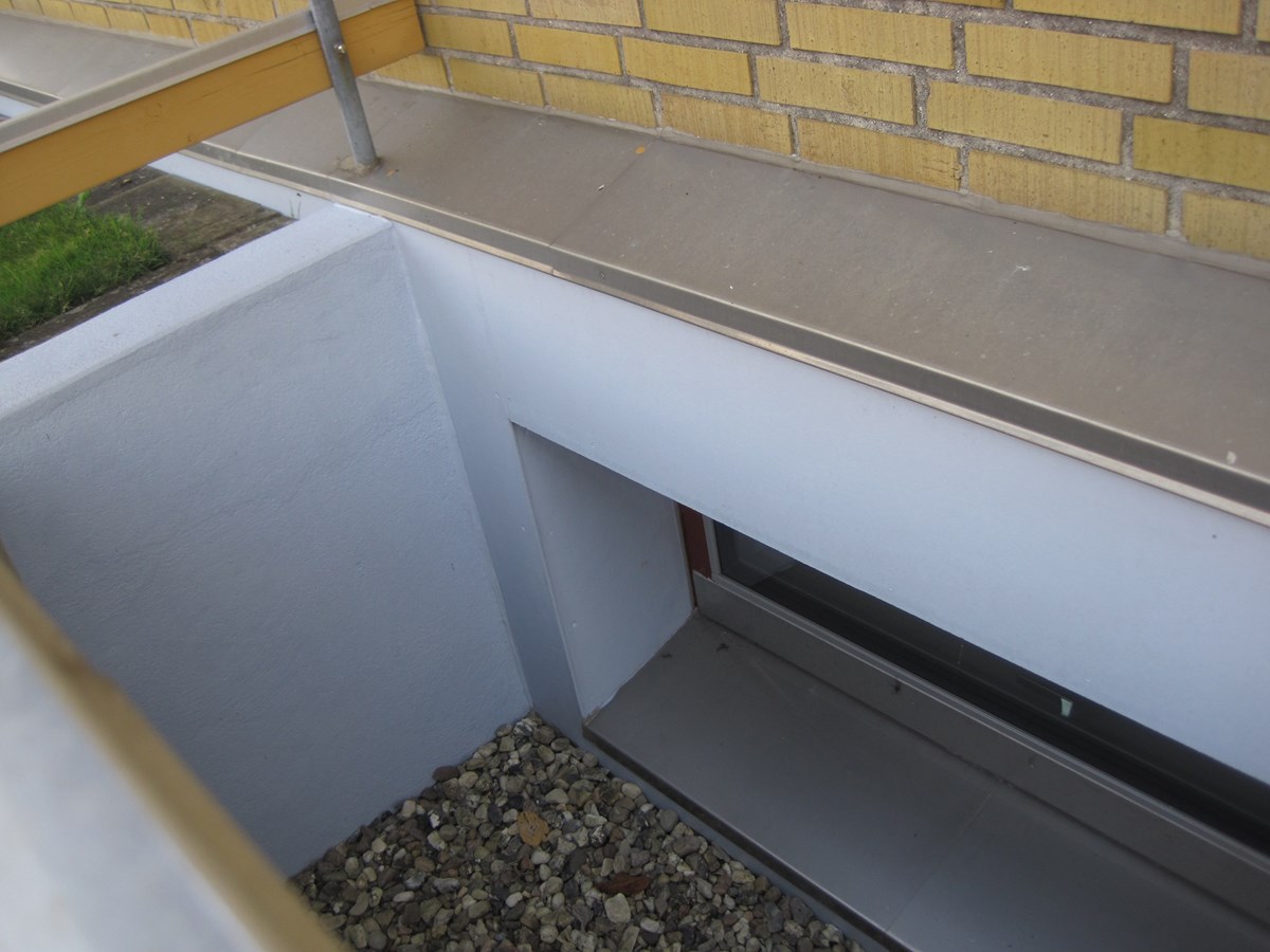

Vedhæfter foto for eget hus udvendig lignende isoleringsmetode, dog 200 mm.
Isoleret med "flamingo" gulvisolering, som alternativ til Rockwool støbebatts.
Opgravningen skete med håndkraft, visse steder i dybde 2,2 m, med støtteplade a 2,4 m, pga. ikke plads til gravemaskine og den medførte mere opgravede jord.
