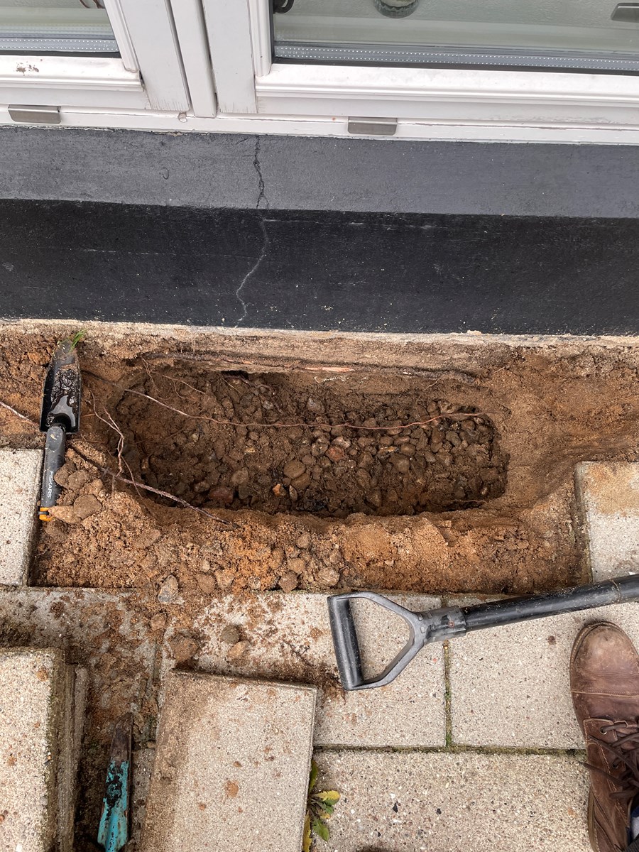

Jeg et ved at grave ned for se tilstanden af fundamentet. Umiddelbart ser det meget ujævnt ud under lecablokkene / soklen.
Inden isolering skal det repareres og fyldes ud så det er jævnt.

Det er nok et alm randfundament, dvs overfladen ikke er mere jævn end dem der førte skovlen ifm udgravning kumme gøre det. Du kan jævne det ved først at blæse det det af med højtryksrenser, vente på overfladen er tør og så grovpudse med beton, evt svumme først for at forbedre vedhæftning.
