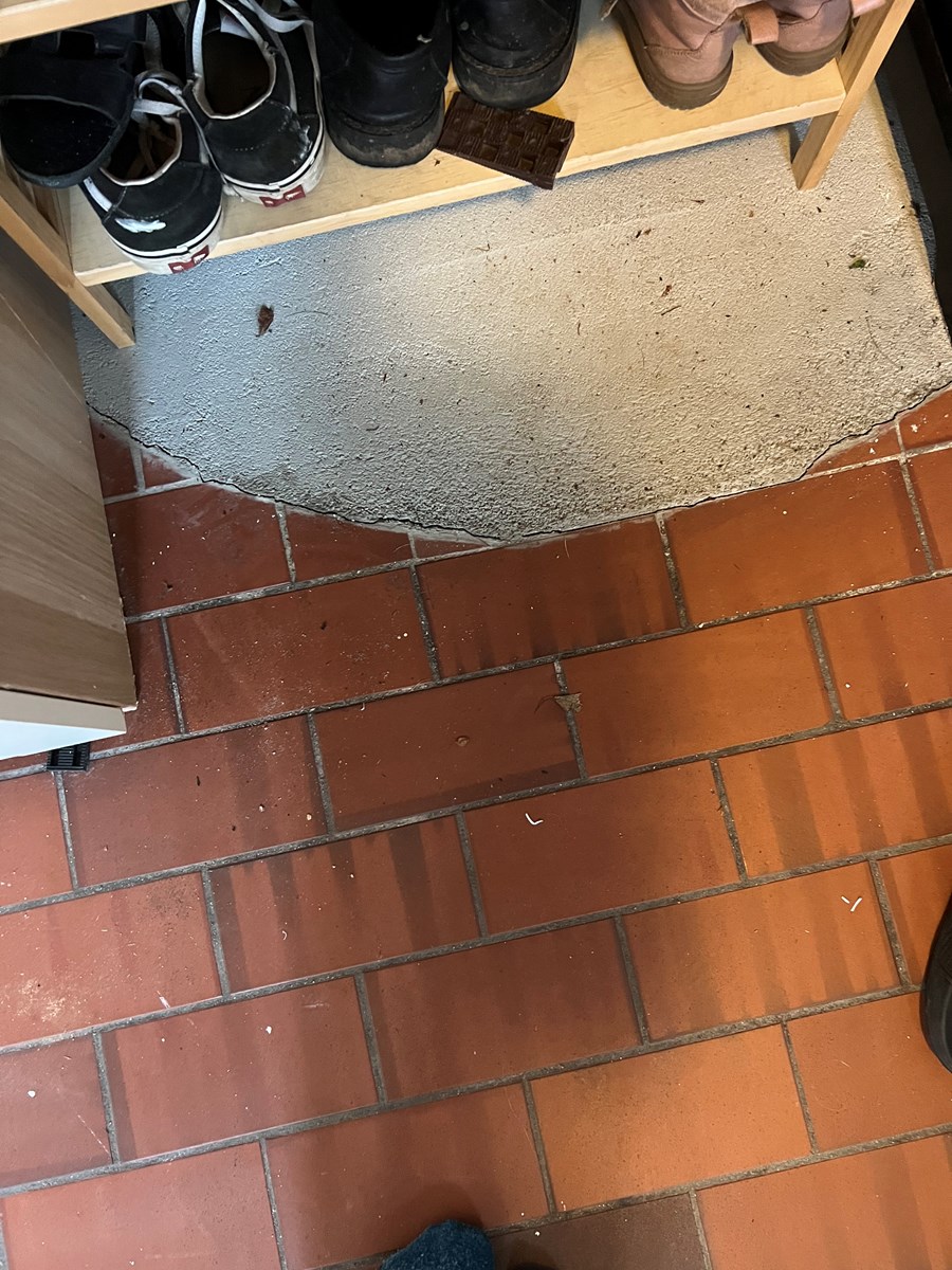

Jeg har virkelig brug for alle kloge hjerner herinde til at hjælpe mig med at finde frem til en meget generende lugt i mit bryggers.
Vi købte et halvt dobbeltbud for 6 mdr siden og siden vi flyttede ind været generet af en helt forfærdelig lugt fra bryggerset. En skadetekniker sagde, at det med 99 procent sikkerhed var rotter under gulvet, og jeg tænkte med det samme, at det gav så god mening, at den lugt var lugten af rotter. Men en kloakmand slog fast, at det ikke var rotter. Det er heller ikke afløbet. Der er en gammel sløjfet vandbrønd i gulvet (altså indenfor) med beton støbt ovenpå. Flere har gættet, at lugten måske kommer derfra, men ham, der har sløjfet brønden, er stensikker på, at lugten ikke kommer derfra.
Hvad tænker I? Hvad kan det være? Jeg søger så mange bud/gæt som muligt, så jeg kan afsøge det. Jeg er simpelthen løbet tør for ting, jeg kan afsøge. Og kan det være vandbrønden i gulvet? (Det er den, man kan se på foto)

Hvis en død rotte er udelukket, så tænker jeg det er brønden der giver den grimme lugt, du har jo nok tjekket evt afløb og vandlås.

Ham, der har sløjfet brønden siger, at der umuligt kan komme lugt fra brønden, fordi det øverste lag er bentonit…
Hvis brønden er opfyldt og forseglet med bentonit, så burde lugten ikke kunne komme derfra.
Den her er nok for oplagt, til at du ikke allerede har tjekket det, men for en sikkerheds skyld: Har du et afløb i gulvet?
Hvis der ikke er tilsluttet vask eller andet til dét afløb (over vandlåsen), så vil det tørre ud efter nogle måneder og begynde at lugte. Så må man jævnligt hælde vand i for at fylde vandlåsen op.

Det har jeg forsøgt over en periode, men det lugter desværre stadig. Faktisk bliver det bare værre og værre :/
