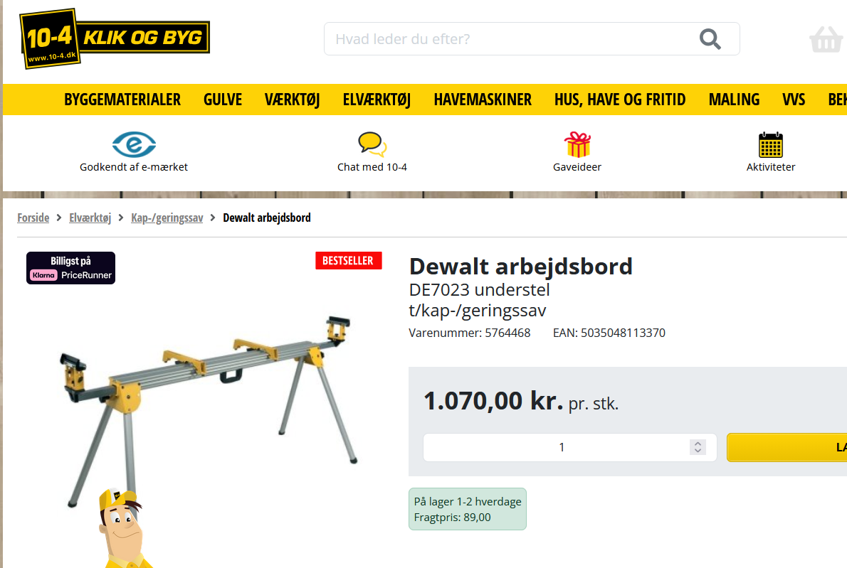

Jeg har BD BES710 og har ikke noget at klage over, men stativet/bordet er ikke ret godt, har lige bestilt et Dewalt som laver et af de bedste.
Jeg har bestilt dette her..
Tak for input. Kan man klare sig uden bordet til småting som paneler? Eller bliver det hele nemmere og mere præcist ved at bruge bordet?
GCM 80 er rigeligt godt til dit behov, og virker på alle måder mere lækker end black og decker.
Man kan sagtens undvære stativet, men man kommer meget hurtigere igang med at save når man har det.
