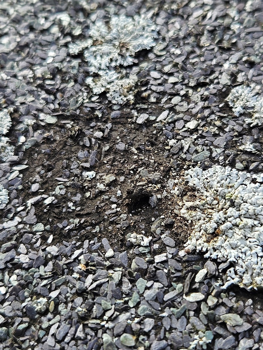

Mit ​garagetag er fra 2016, ​og det har véret en.
Har sendt denne pÄ trust pilot nu:
ICOPAL, der kommer aldrig en anbefaling herfra.
Magen til dyrt skrammel produkt finde man ikke i Danmark. 😞
Tja, sÄ mÄtte jeg jo nok skrive en negativ anmeldelse.

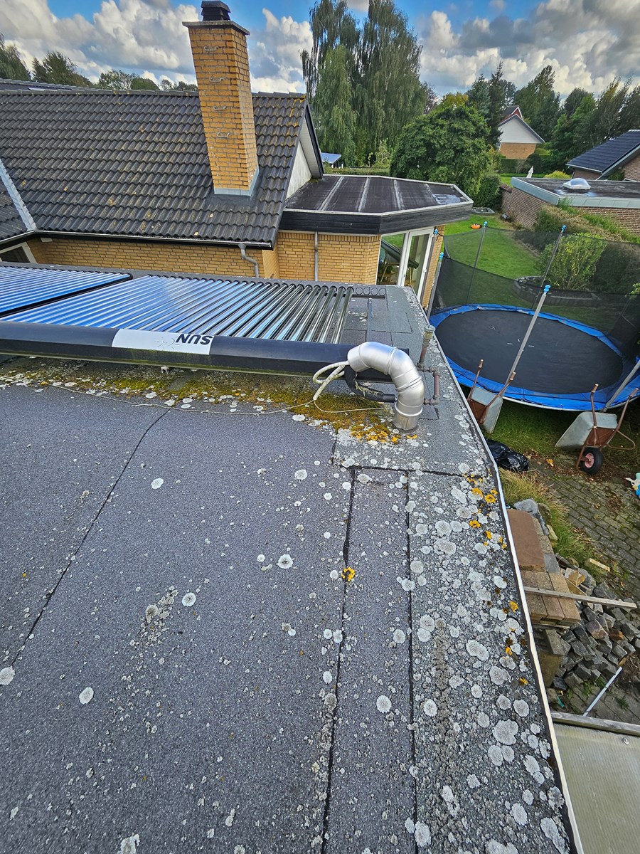

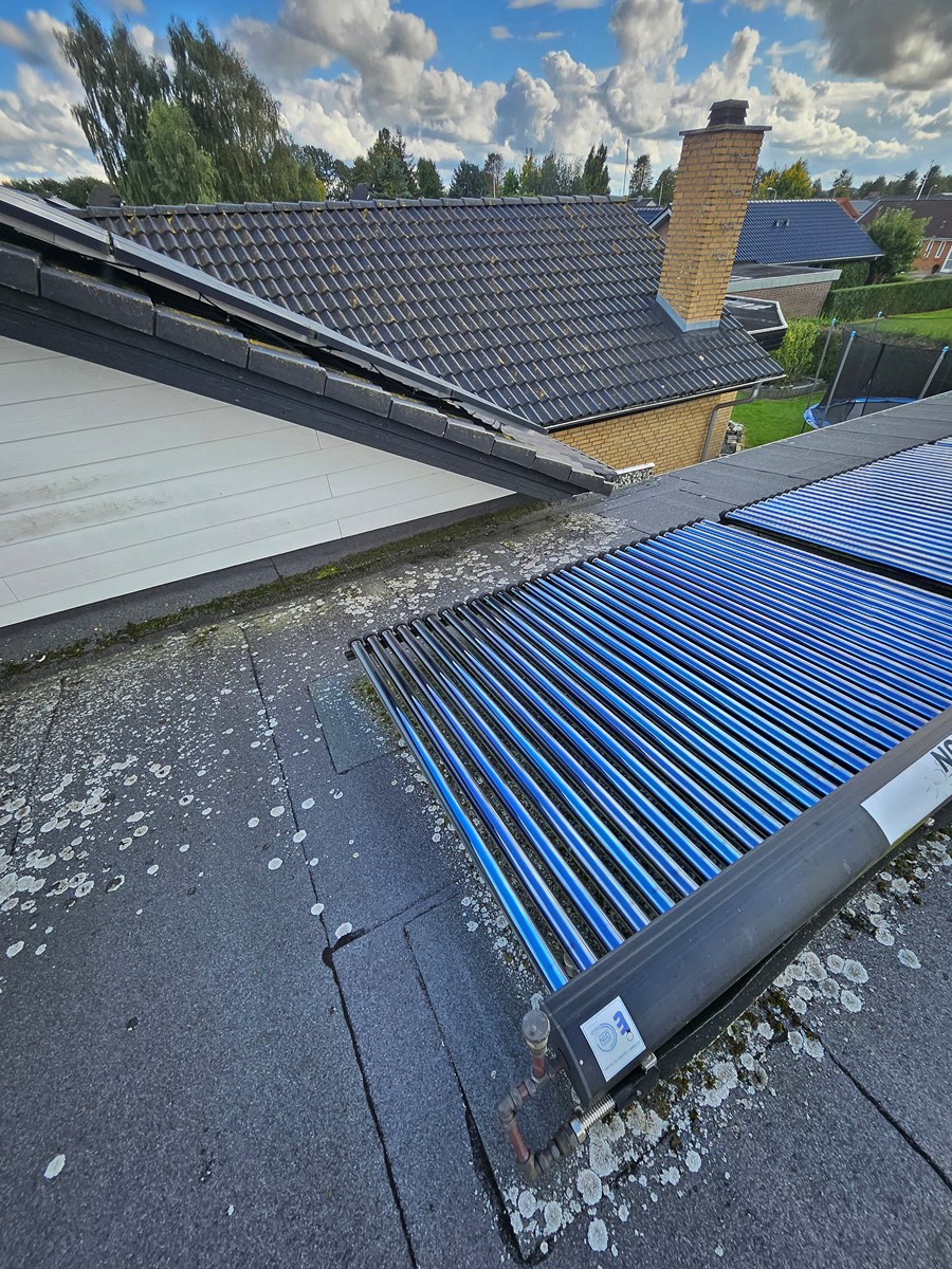

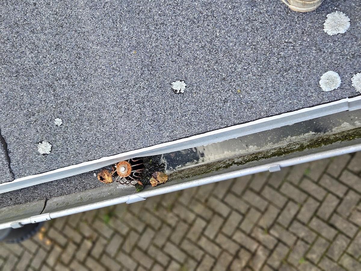

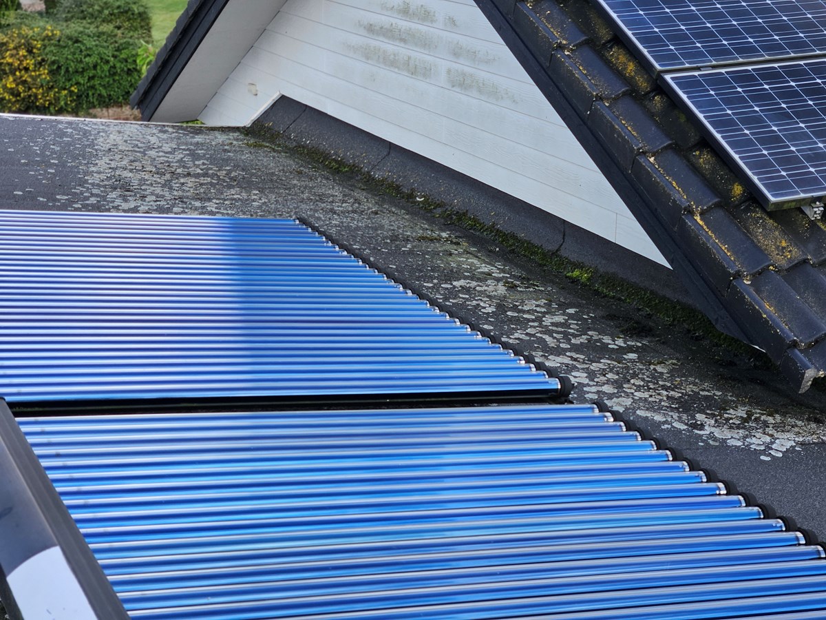

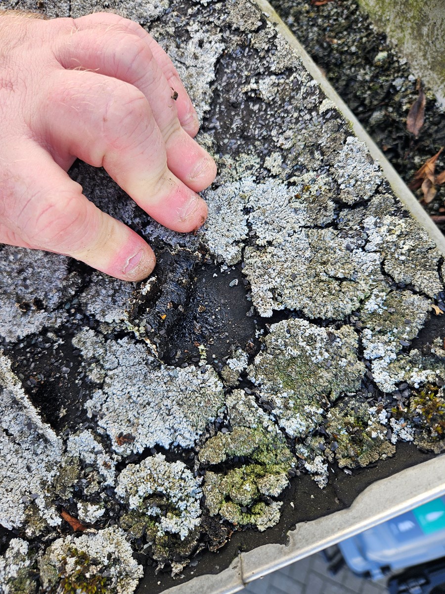

Jeg fik ny tagkonstruktion pÄ garagen i 2016, og udvidet med carport. SmÄ 99m2, som jeg hyrede en tÞmrer/snedker mester til. Da han spurgte til tagbeklÊdning, ville jeg have noget der var godt, holdbart (har mose/eng omrÄdeligeved sidenaf, og fÄr nemt grÞnne belÊgninger) og det skulle bruges til regnvandsopsamling i stÞrre mÊngder.
Han foreslog dengang Icopal, det var godt og de var specialister i tagbeklÊdning. Det var fint med mig, han bestiller dem og stÄr for det praktiske. Jeg var ikke meget hjemme pÄ grund af arbejdet. Men da jeg skulle have solfanger og gennemfÞreringer dertil, fik jeg en kontakt fra deres folk, da de lever materialer (montage og materialer blev 35.000kr.)
SÄ via mail finder vi lÞsning pÄ originale tagfÞdder og gennemfÞreringer, de kan sige god for (16.000kr for beslag og gennemfÞreringer?). De bliver leveret hurtigt, sÄ alt fint der. At de her gutter sÄ ikke selv kan mÄle op, den klare jeg sÄ selv. Men de har ikke korte skruer, sÄ gennem tagplader rager 3 cm spidse skruer. Over vÊrksted ingen problemer, der skal alligevel isoleres under taget. Men i garagen hvor det er synligt, der mÄtte jeg skÊre enderne af, og male det vÊk.

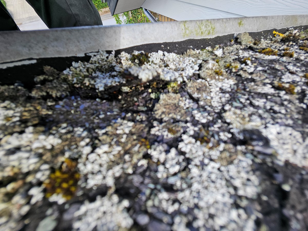

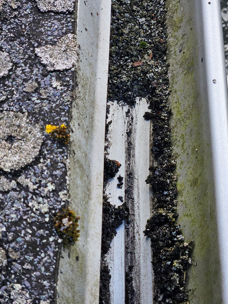

Da de er fÊrdige, er der kosmetikske ting der irriterer mig, men sket er sket. Jeg fÄr monteret tagrenden og opsamling, men det dyre filter jeg havde til vandet, var ikke nok. De 3*1000liter vand blev grumset og beskidt.

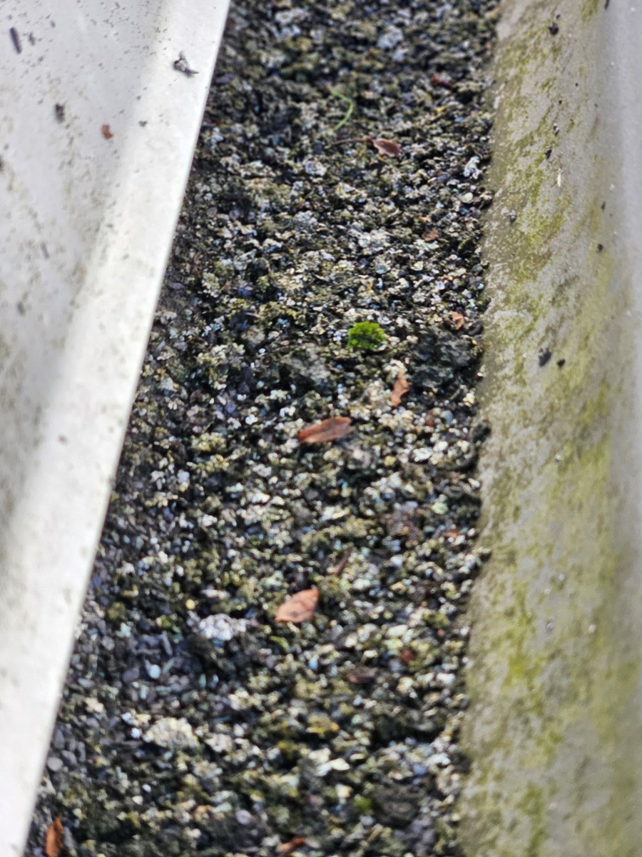

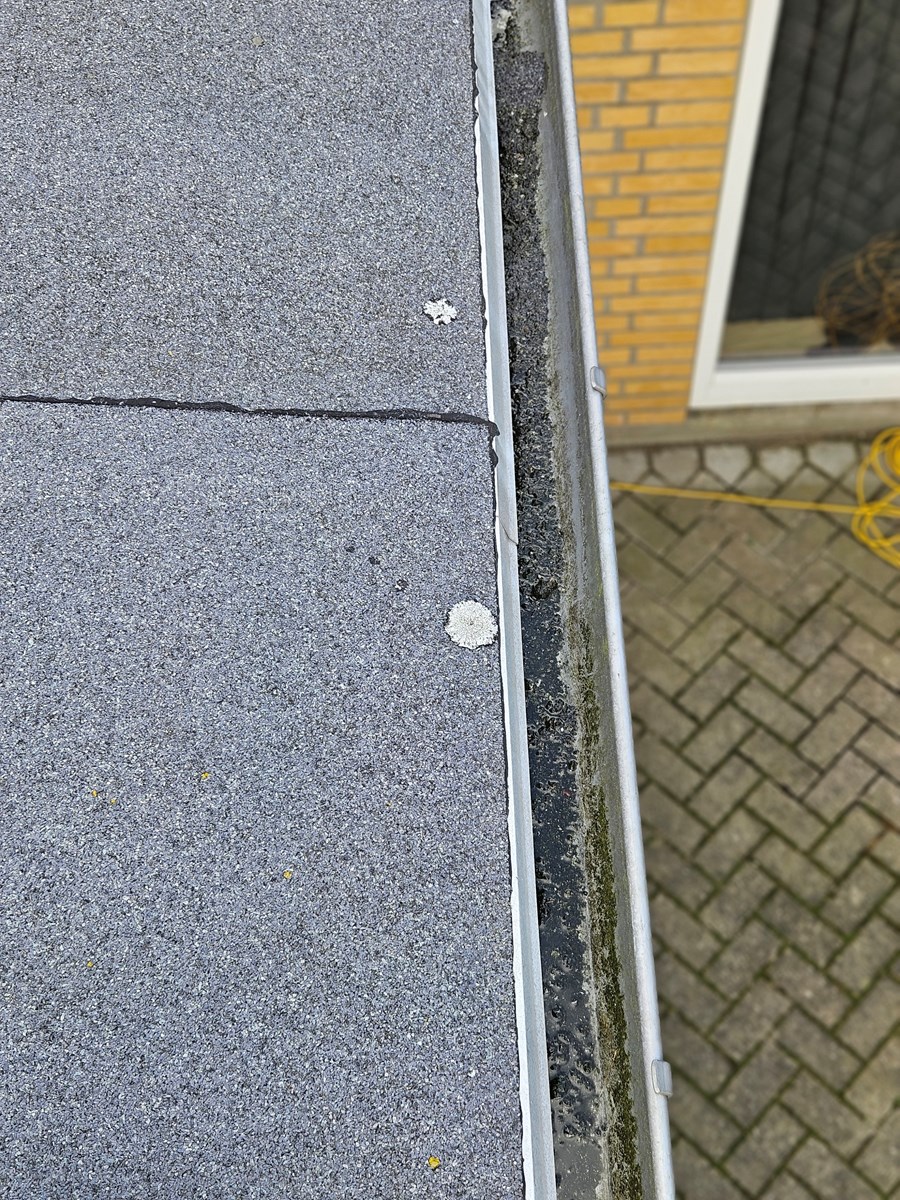

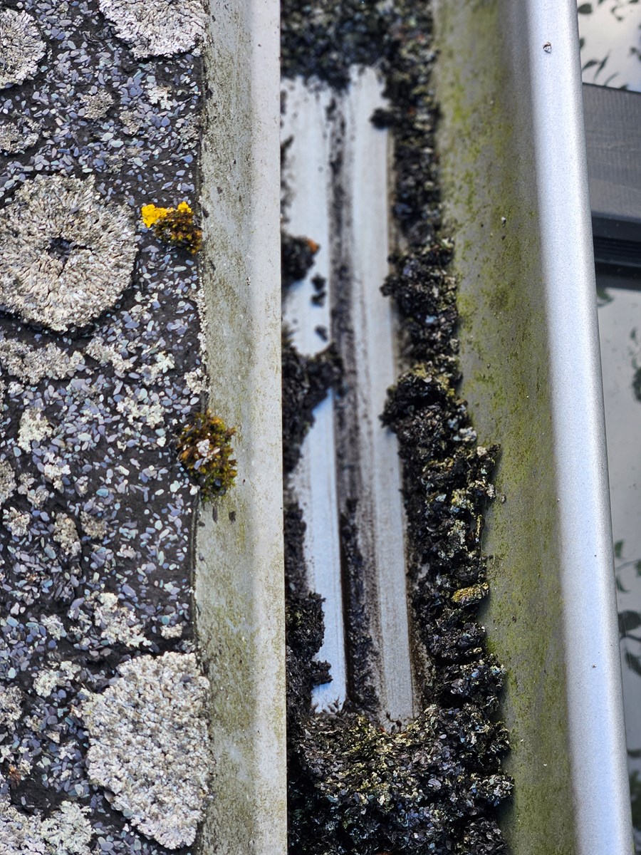

Tagrender blev fyldt med skĂŠrver konstant.
Da jeg intet havde fÄet eller hÞrt Icopal efterfÞlgende, kontakter jeg han konsulenten der fandt beslag til mig.
Han foreslog at jeg vaskede taget ned med vandslangen en gang imellem? Det prÞvede jeg det fÞrste Är meget, derefter ikke sÄ tit. Og efter 2-3 Är, hvor jeg ikke har brugt regnvandet, da jeg ikke vil vande haven med beskidt vand, piller jeg opsamling fra, og har ikke fÄet gjort noget ved det projekt siden.

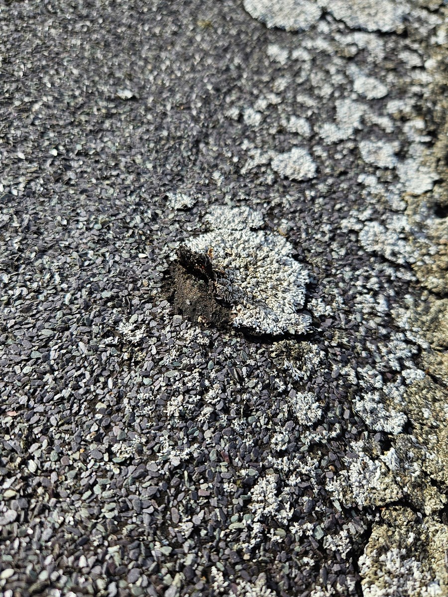

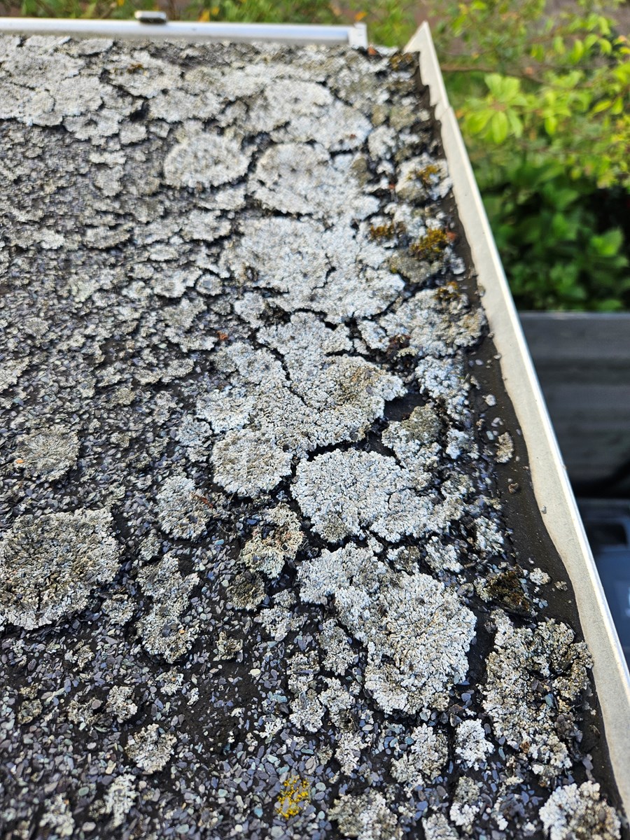

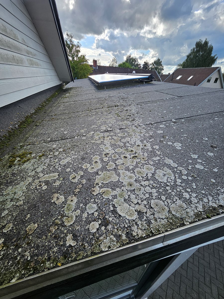

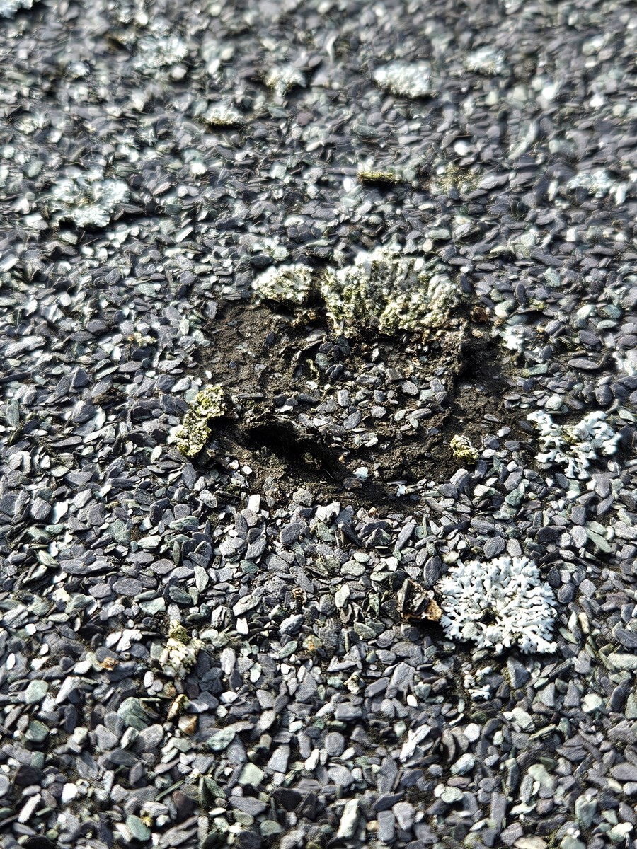

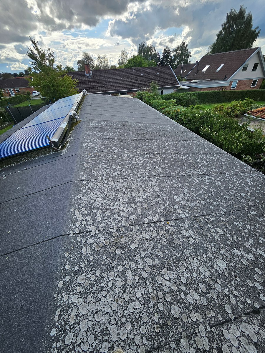

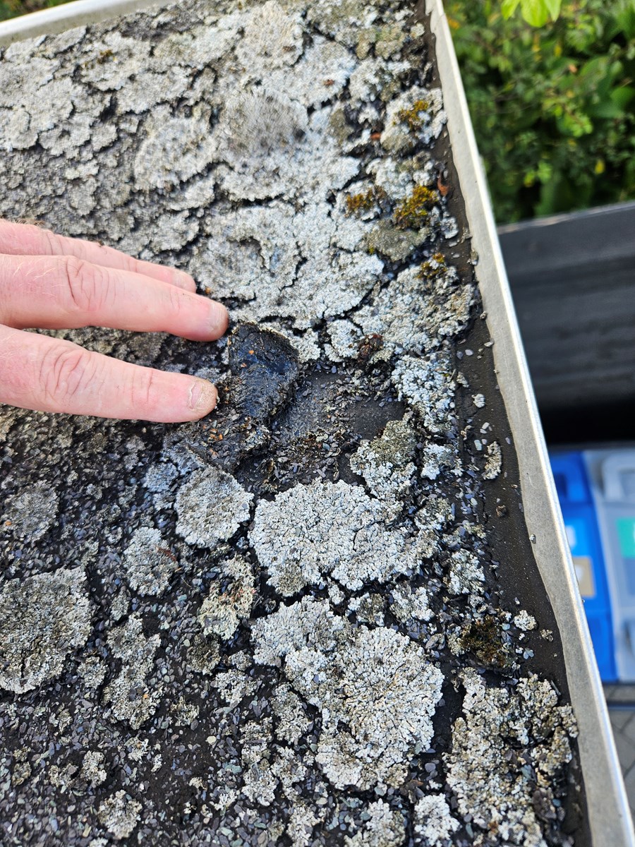

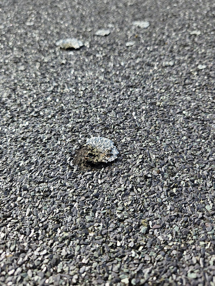

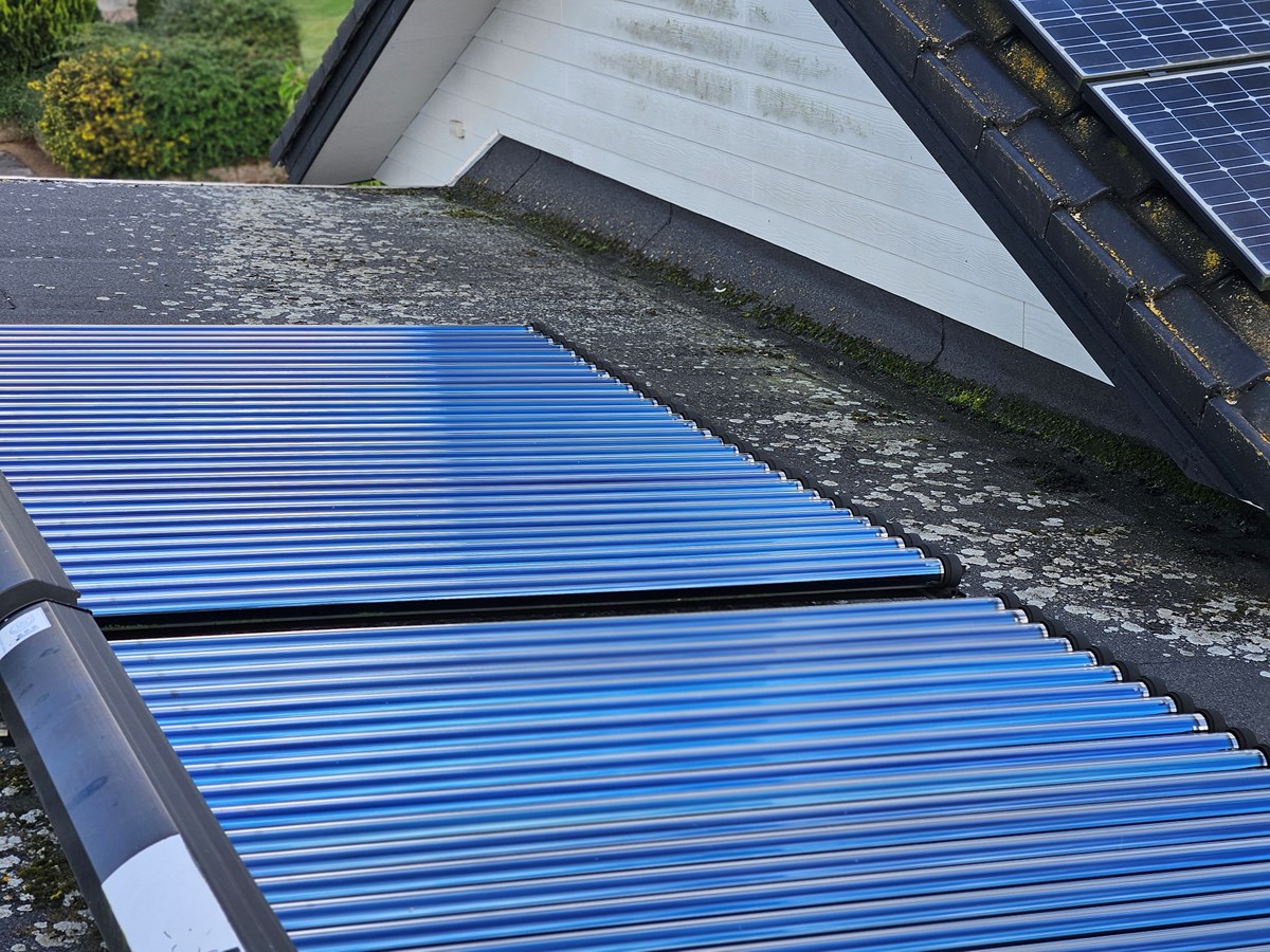

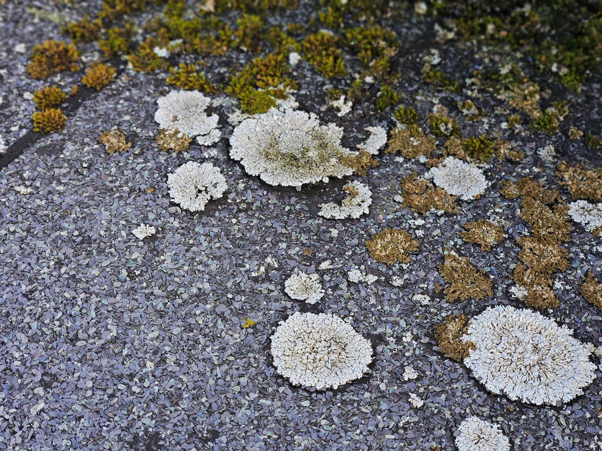

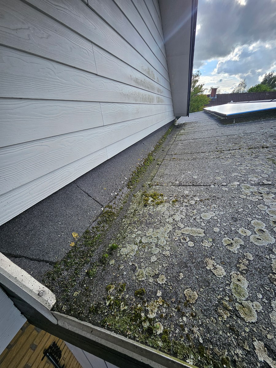

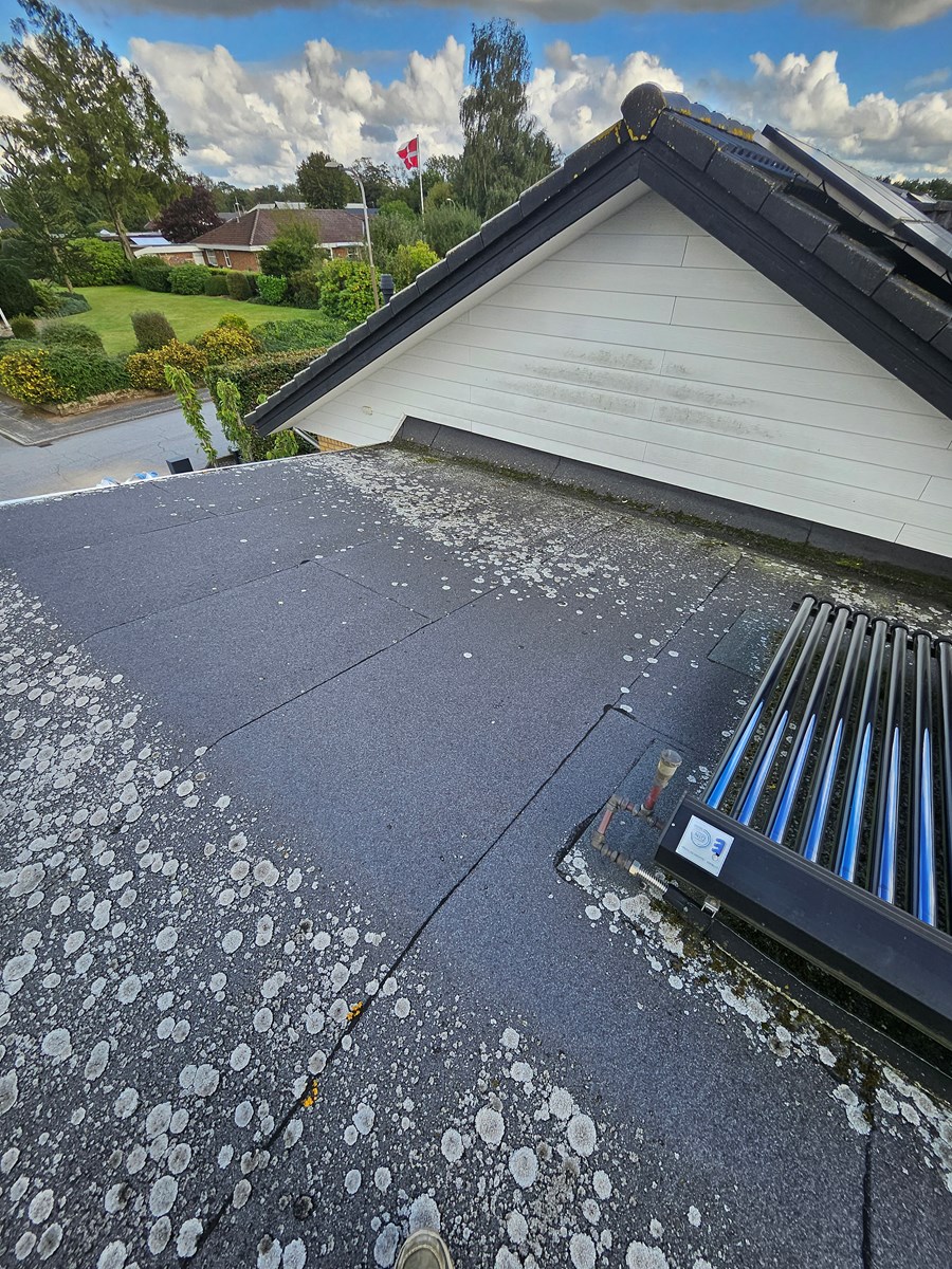

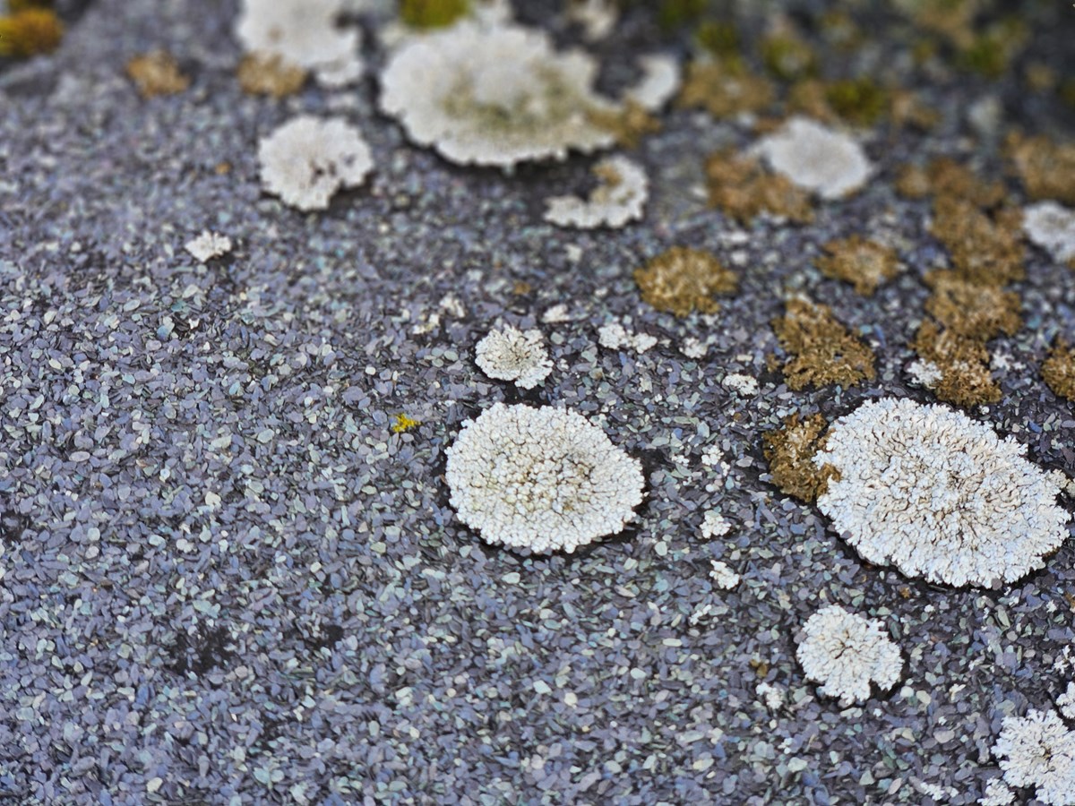

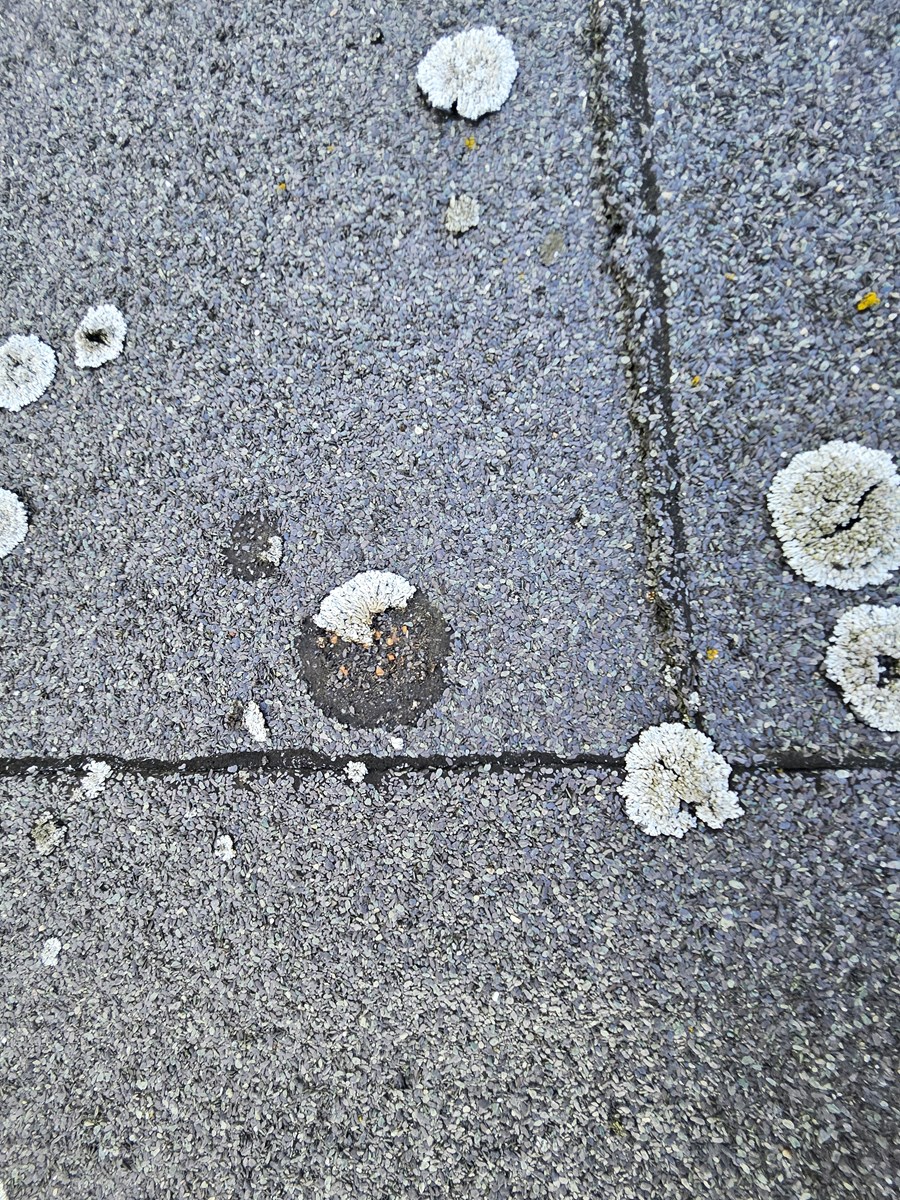

Men nu har jeg sÄ lukket carporten af i 2023-24, og der blev lavet facade. Der sÄ vi at taget havde fÄet meget lau, og det lau sidder godt fast. Vi piller lidt, og ser det er groet ned gennem tagpappen. SÄ nÄr du kradser i en lau gÄr pappen af. Jeg har jo stadig meget skiffer i tagrenden, og vasker den e gang Ärligt, og spuler mossen vÊk fra taget samtidigt.
Jeg havde i fÞrste omgang kontaktet tÞmrermester, men han er lukket og pensioneret for et par Är siden.
Han siger det er Icopal jeg skulle tage fat I, men det er op ad bakke. Det har taget mig snart et Är at fÄ hul igennem. Den vej for reklamation pÄ nettet, er kun hvis du har handlet direkte med Icopal, og jeg havde jo en tÞmrer imellem os. SÄ jeg har kun kvittering fra tÞmrermester, der kom 1/2 Är efter de var fÊrdige.
Men Icopals garanti pÄ 10 Är uden problemer, gÊlderikke. Kun hvis du tegner en udvidet 15-30Ärs, med Ärligt kontrol og dokumentation for at du har vasket taget Ärligt og kvittering fra firma pÄ algebehandling?.
Jeg har aldrig modtaget noget information fra Icopal, omend at jeg er forpligtet til at vaske mit tag?
Jeg har tagpap pÄ udestue og det gamle garagetag, det har lagt siden midten af 1980 og er fladt tag. Har aldrig rÞrt det, og det pÄ udestue ser nÊsten ud som nyt. Der er lidt mos som jeg lige tager sammen med render.
Hvis mit nye garage tag med hÊldning, ikke var egnet til tagpap, sÄ skulle Icopal jo have sagt nej til opgaven.
Og hvorfor skiffer der drysser af i flere Är?, NÄr det er til regnvandsopsamling.
Den Kontakt jeg har fÄet, vil ikke oprettet en reklamationen, da det er dÄrligt vedligeholdelse?
Nu har jeg sÄ haft en god ven forbi, han har lagt pap pÄ i mange Är, og for phoenix.
Han mener bestemt at materialet er forkert, og i omrÄdet skal der bruges noget hÊmmende pap. Det ved man godt hos phoenix, og efter lidt opfÞlgning er han vendt tilbage med nyt. Icopal har i mange Är haft problemer med deres pap og fremmed vÊkst.
Jeg kunne for billigere penge, have brugt en anden belĂŠgning, plader der nĂŠrmest kunne holde evigt.
Jeg er godt pissed over deres mÄde at fritage sig selv.
Har aldrig hÞrt eller set huse med tagpap, blive vasket hvert Är. Algebehandling ok, det har jeg givet tegltaget en enkelt gang. Han var sÄ frÊk at sige, at vandet sagtens kan bruges til havevanding og toilet. Men hvem vil hÊlde grumset vand ud i haven, jeg aner ikke hvilke pesticider der kommer fra tagpappen. Dengang havde jeg stadig lidt kÞkkenhave.
Mit rÄd herfra er Aldrig, Aldrig, Aldrig brug Icopal.
og husk det nu ALDRIG ICOPAL.
Jeg er lige ved at undersÞge, hvordan jeg gÄr videre mod dem. Syn og skÞn krÊver jo lidt mere Aktion. Og skulle finde overskud til retten, den ved jeg ikke om er en mulighed.

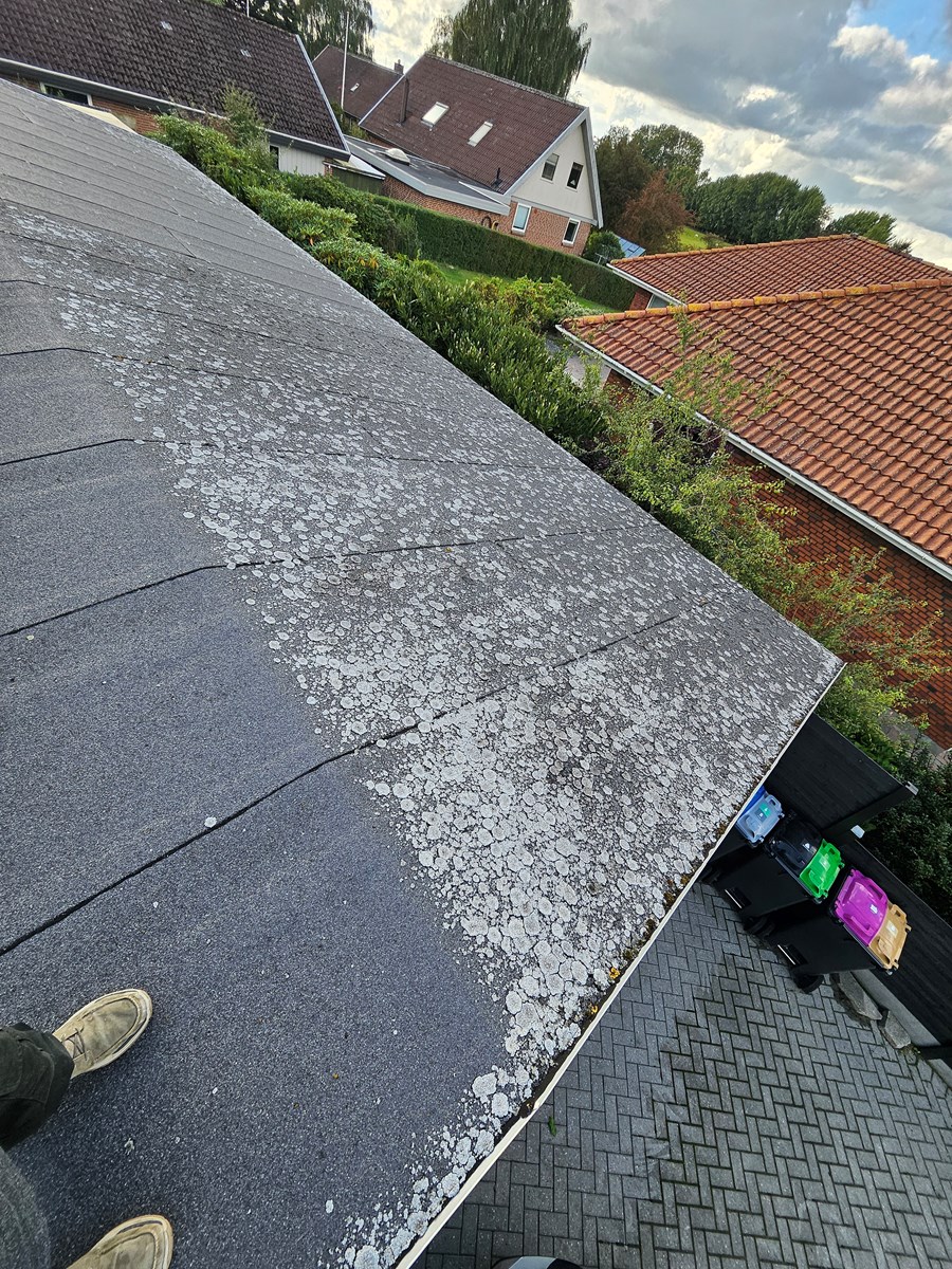

det der ligner mere lidt dÄrligt montering og isÊr manglende vedligeholdelse fra husejer
det har intet med fabrikatet at gĂžre
"HĂŠmmende pap" - hvad er det? Er det tagpap med et fungicid?
Jeg kan heller ikke genkende kritikken af Isopal. For mig ligner der dÄrligt udfÞrt arbejde og manglende vedligeholdelse.
Hvorfor har du ikke selv vedligeholdt tagpappet ?
TÊnker at lidt mosfjerne, og en blÞd kost, og lidt lÞbende lapning af huller/revner burde vÊre lavet for flere Är tilbage.

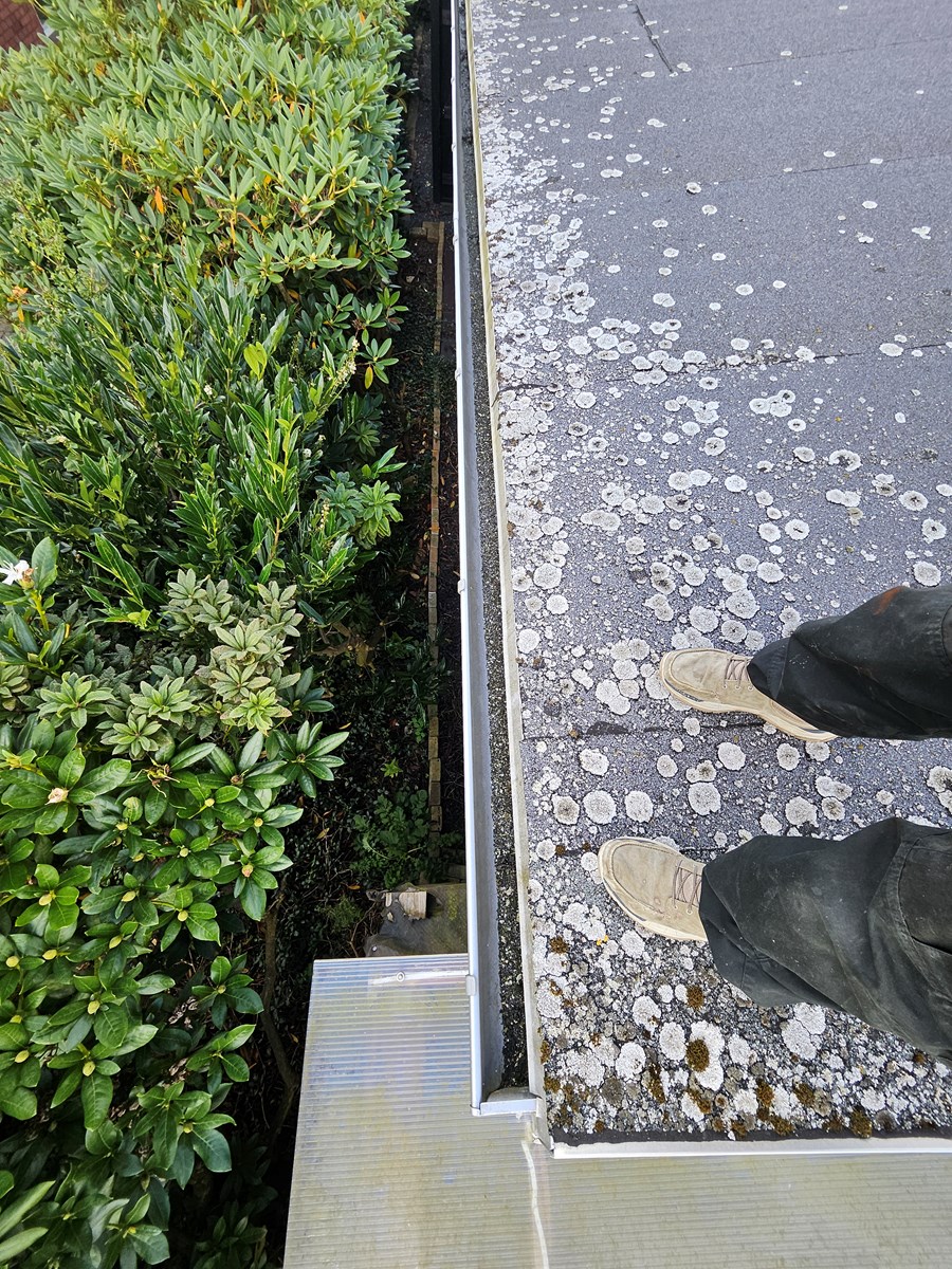

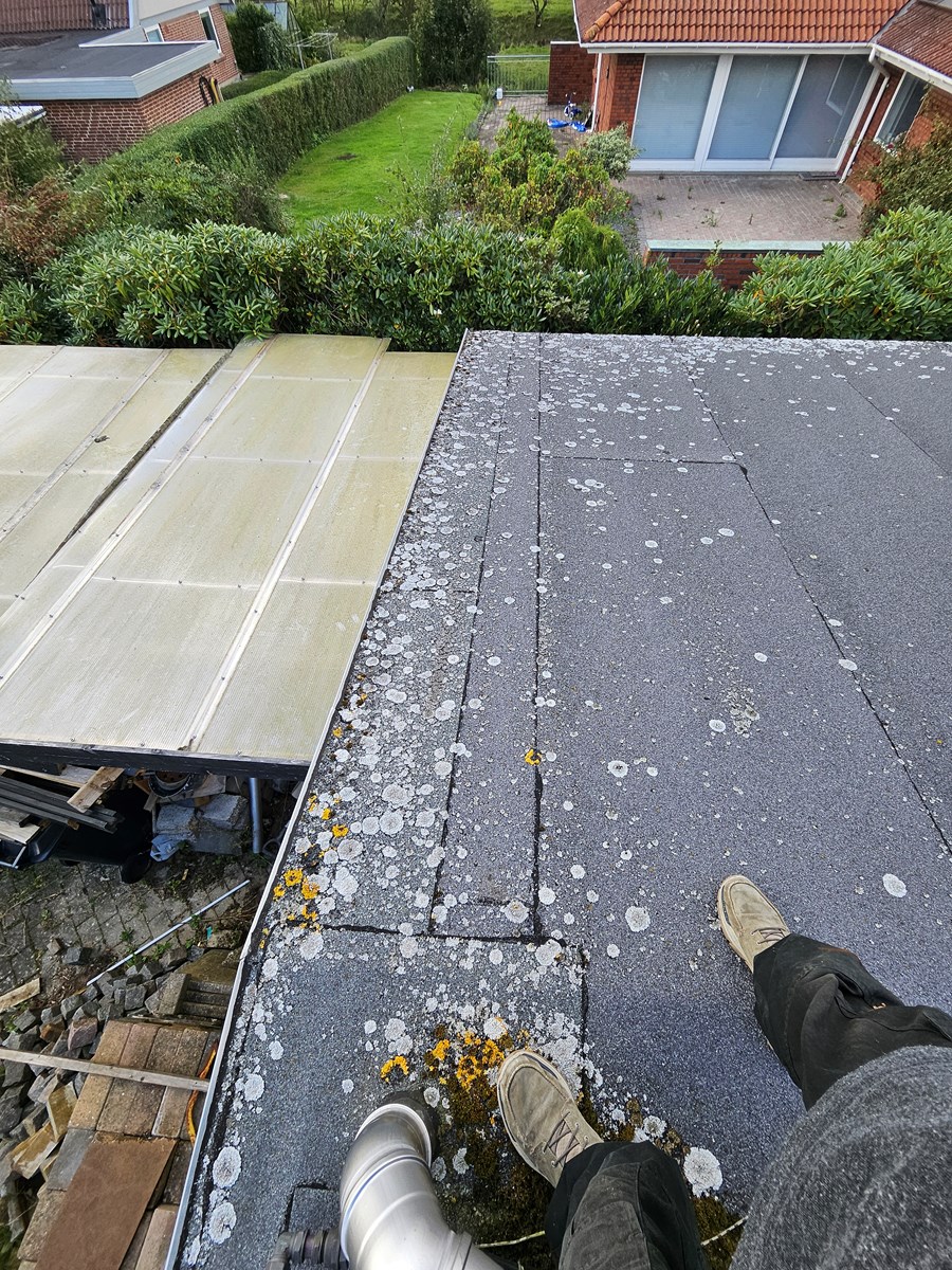

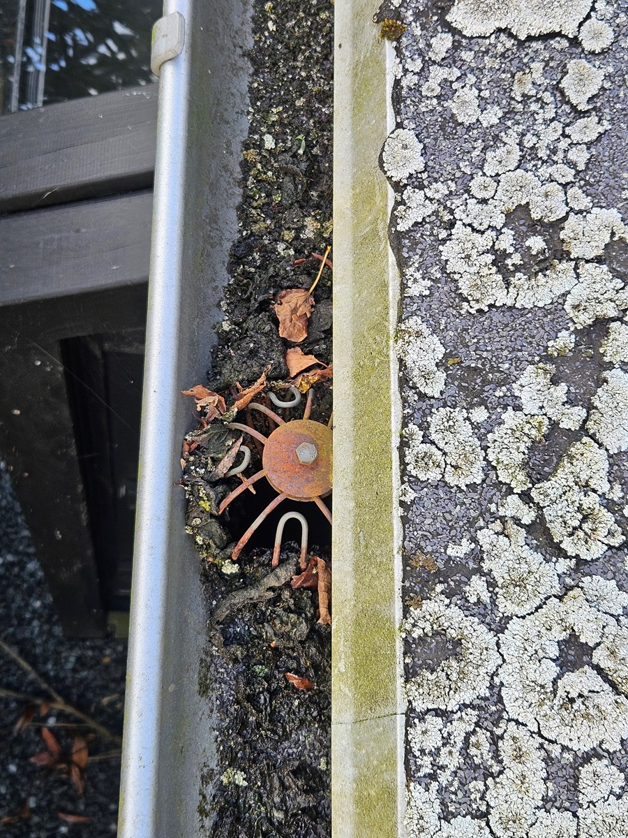

Jeg har skqm vĂŠret pĂ„ taget, mest for tagrende der stadig efter 8-9 Ă„r fyldes med skiffer grus? Jeg har vasket taget de fĂžrste par Ă„r, da Icopal konsulenten sagde det ville hjĂŠlpe pĂ„ skiffer I tagrenden. Men det blev ved, sĂ„ tager tagrende Ă„rligt og mos pĂ„ taget. Men mos var at foretrĂŠkke, der er taget nemlig ok. Men det lav, er ikke til at vaske eller bĂžrste vĂŠk. Bruger man magt med bĂžrsten, river du Ăžverste lag af.
Og jo det er et forkert produkt at bruge, nÄr der ligger eng og mose 2 huse lÊngere vÊk. Jeg har haft en der ved lidt mere pÄ, men han arbejder kun med/for phoenix. Det er Äbenbart et kendt problem, at Icopal ikke holder.
Og jeg har ikke kĂžbt et tag , som jeg skal op og vaske ned hvert Ă„r. SĂ„ havde jeg mange andre muligheder.
Det gamle garagetag var fladt, ligesom kanappen er endnu. Det tag har lagt siden 198x, og der er hverken mos eller lau pÄ?. SÄ det kan lade sig gÞre.

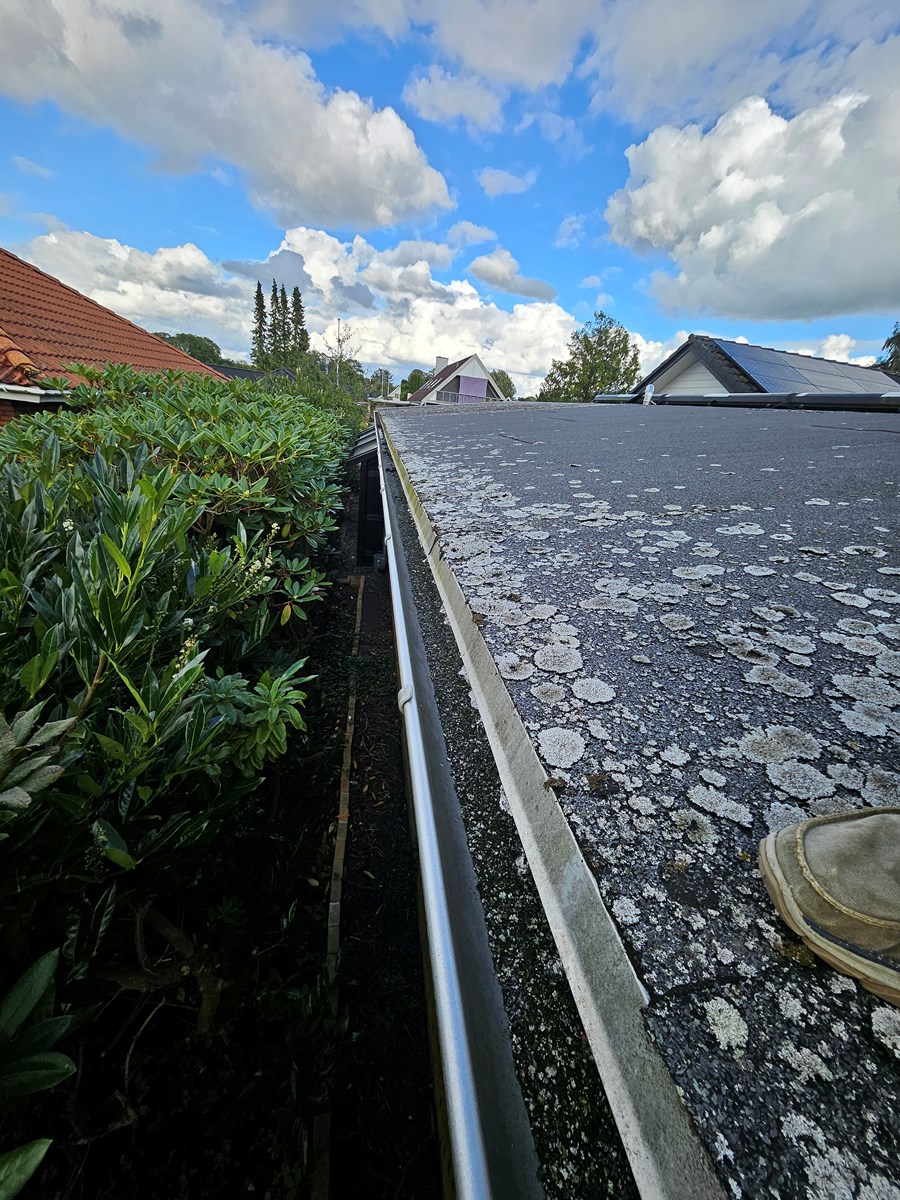

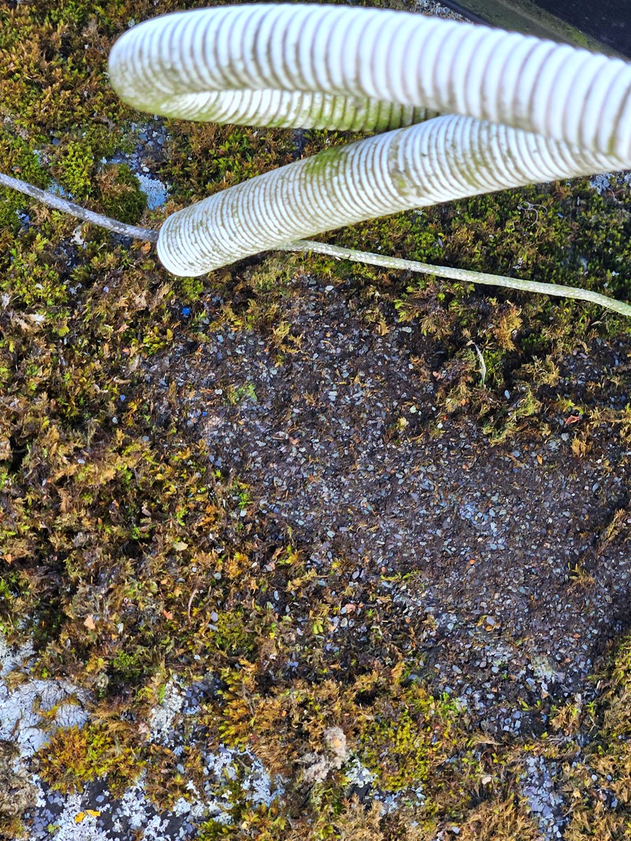

Det er min erfaring at der kommer mos og lau pĂ„ alle "vandrette flader" men der er stor forskel pĂ„ om fladerne vender Ăžst, vest, syd eller nord   Typisk er de nordvendte mest udsatte, og sĂŠrlig slemt hvis der er trĂŠer der skygger.
SÄ de tagflader du har der ikke er mos pÄ vender mÄske mod syd?

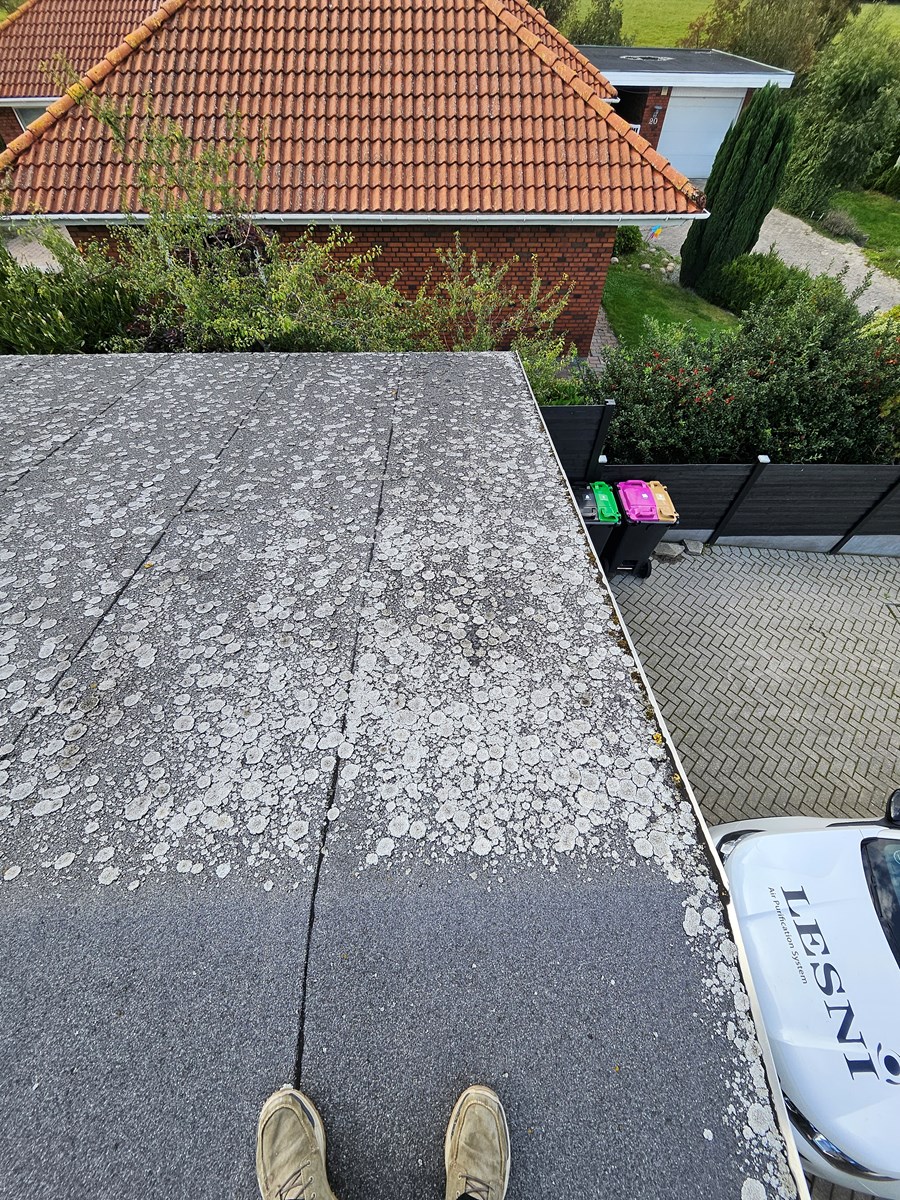

Det var en dyr tagbeklÊdning, der fra starten ikke egnede sig. Der er den hÊldning, som komunen tillod dendengang. Hvis hÊldning ikke er nok, er der jo sÄ mange andre muligheder. Og de ville jo i mit tilfÊlde vÊre bredre en dette juks.

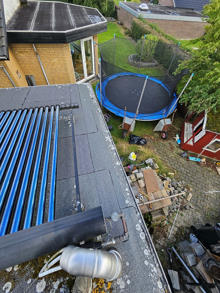

Icopal skulle jo ogsĂ„ montere beslag til solfangere, 16 styk i alt og rĂžrgennemfĂžring. Den lĂžsning de havde, og fik lov at lave, for at deres garanti holder, blev nĂŠsten den halve pris af taget oveni. Deres beslag og rĂžrgennemfĂžring lĂžb op i 18tkr, plus montering. De monterede sĂ„ med skruer der gik 2-2 cm igennem tagpladerne. OgsĂ„ i den den del der sad i garagen, og ikke blev skjult. Beslagene har vel 20 skruer hver, til solfangere der ligger ned pĂ„ taget. De bliver ikke revet af ​i stormvejr, men mĂ„ske kortere skruer kunne have gjort det. Har skĂ„ret dem af og malt loftet, sĂ„ det ser hĂŠderligt ud.
De fÞrste Är blev taget fejet med stiv kost og vasket ned. Da jeg eg ikke kunne stoppe skifer med at gÄ i filteret til regnvandsopsamlingregnvandsopsamlingen. Derudover blev vandet farvet grÄligt/sort, sÄ jeg opgav vandopsamling.
Det har fÄet to algebehandlinger, samtidigt med huset op solcellerne.
Men nÄr de ved at der skal regnvandsopsamling pÄ, der er mose lige ved siden af, og det skal holde mange Är? SÄ burde de have sagt nej til opgaven, eller foreslÄ at vi tager en belÊgning der passer til formÄlet.
Den gamle belĂŠgning pĂ„ vĂŠrkstedet var fladt, som pĂ„ udestuetilbygningen. Det har lagt siden 1986, og udestuen har ikke lau/mos belĂŠgninger.
Jeg har nu haft to tagproffer forbi, de fortÊller det samme. Det er forkert valg af belÊgning, ikke at det er tagpap. Men der er lavet pap specielt til formÄlet, da jeg selvfÞlgelig ikke er ene om at ligge tÊt
​pĂ„ mose og natur.
De ville nok ogsÄ hÊlde mere til phoenix, da det er en anden kvalitet. Icopal fÄr Äbenbart meget kritik, og har haft problemer med at holde standarden. phoenix bliver rost meget, og de har en pap specielt til mose og sÄgar en specielt til Vesterhavets salt og fugt.
Men gÞr ikke mere ved det nu, andet en det bliver tÊtnet og senere fÄr en gang silicone.
