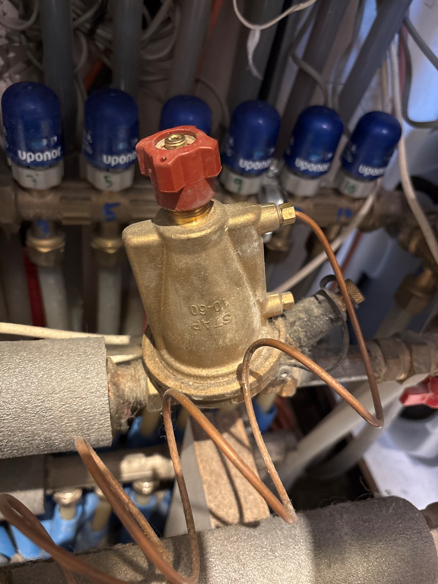

Thomastax Trådstarter 12 23-10-2025 16:24 Synes ikke jeg kan se andet jeg kan dreje på ud over denne - er det den du mener?
Søren O 7996 7000 23-10-2025 17:42 Den ventil “må du ikke” dreje på. Den er sikkert indstillet korrekt, hvis der ikke er nogen der har pillet. Det er en trykdifferensventil som sørger for tilpas lavt differenstryk i dit anlæg. Søren O

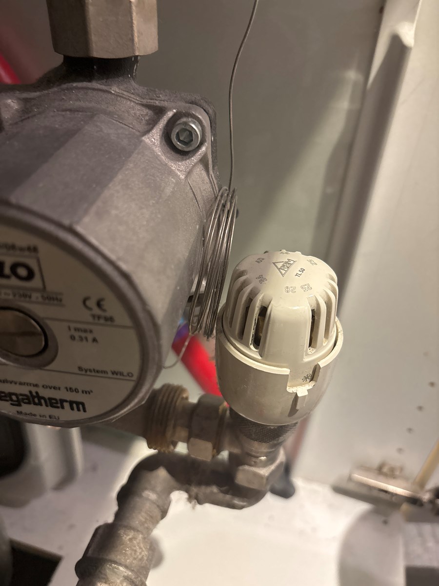

Søren O 7996 7000 23-10-2025 17:45 Du regulerer temperaturen i gulvvarmeshunten mef termostatventilen lige til højre for Wilo’en. Søren O
Søren O 7996 7000 23-10-2025 20:26 Så må du prøve at afmontere selve termostathovedet (det i plastik). Inde under hovedet sidder def en metalstift i selve ventilen. Prøv at presse den ind. Den skal selv komme ud, nåf det virker. Sidder stiften fast, fungerer ventilen ikke efter hensigten. Søren O
ev elmand 30607 7480 23-10-2025 22:51 Som du kan se på symbol på termostat så har du den nu på frostsikring. Så der er noget galt ved den. Måske er den ikke skruet korrekt på, så det skal du have styr på. Har nogen samlet det, kan det skilles ad. Samles igen ? ?m.v.h. Erik (1/2 ekspert i mange ting)
